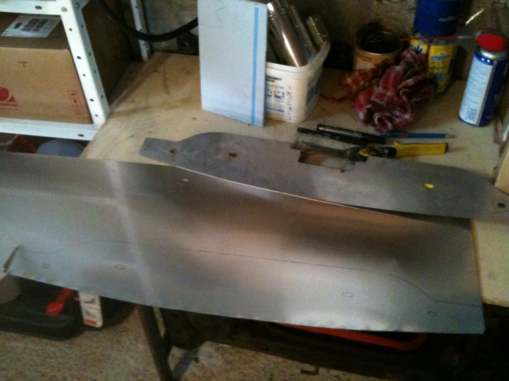

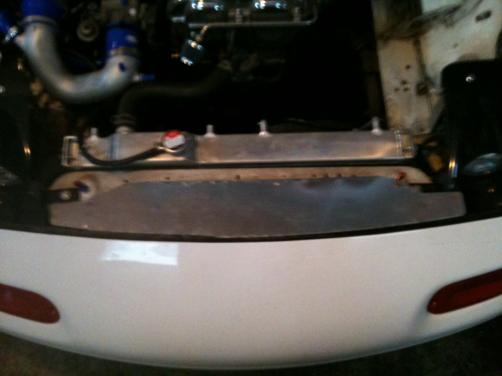

Ce matin, j'ai découpé une plaque d'aluminium pour remplacer celle en inox dont la forme ne se justifiait plus, étant donné que j'ai viré le mécanisme d'origine pour l'ouverture du capot (désolé pour la qualité des photos, c'est fait à l'iPhone)...
Là, c'est juste posé, mais j'ai réussi à la mettre en place sans tout démonter...

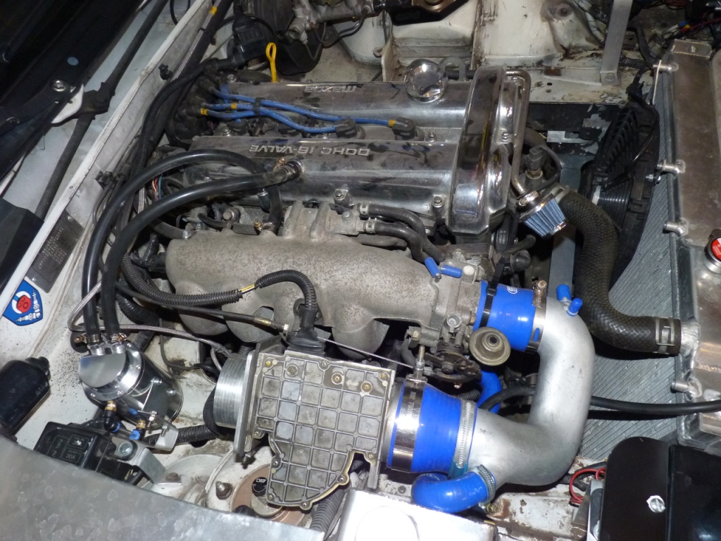

La question du jour concerne mon admission. D'abord, je précise que le Rilsan est une solution temporaire, en attendant que j'achète le collier qui va bien :ricane:
J'ai très peu roulé depuis que je l'ai monté (même pas 25km en deux fois), mais j'ai constaté que le trou à l'accélération que j'avais vers 4200tr/mn a disparu (malgré la suppression du tubing d'origine avec la chambre "de tranquillisation"). C'est un bon point. Le ralenti à froid semblait bizarre, comme Yacco m'avait averti, ça ne m'a pas surpris.
Pour le reste, mon contrôleur technique avait trouvé mon mélange très pauvre. Je viens de ma palucher le sujet sur le débitmètre RX7. Ce que je sais, c'est que l'ami McDeluxe m'a vendu ce débitmètre qu'il avait acheté, mais jamais monté. Son vendeur lui avait dit qu'il était décranté et on voit que la colle d'origine a été remplacée par du silicone type salle de bain :cubitus: ... A votre avis, de combien je décrante ?
Je suis frileux avec ça, parce que je suis en train d'apporter d'autres modifs par ailleurs, j'ai un peu peur de faire des conneries :oops:

Donc, j'ai monté mon OCT hier. Voilà ce que ça donne sans le filtre à air d'admission :

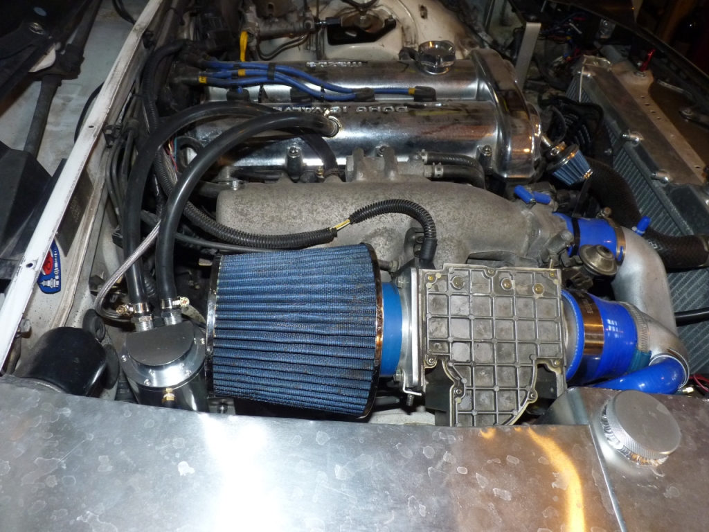

Puis, avec le filtre, que j'ai nettoyé parce qu'il était plein de limaille d'aluminium après l'installation des aerocatch :oops: :

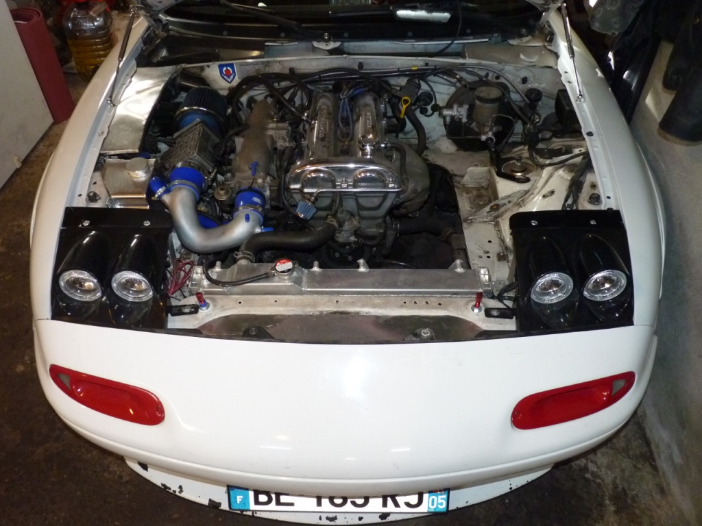

Et ma baie moteur à aujourd'hui. Il manque encore une patte pour maintenir de débitmètre et quelques colliers, mais j'ai tout ce qu'il faut, il suffit que je m'en occupe...
