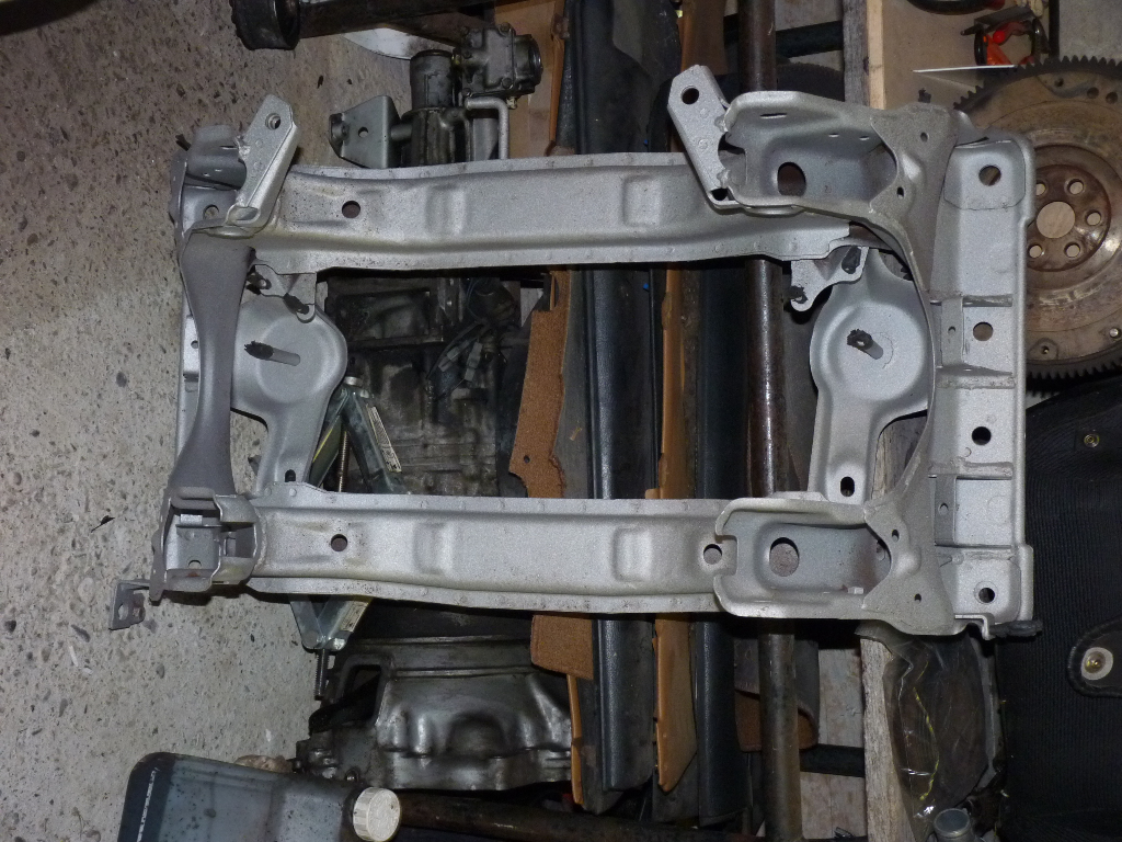

Bon, sinon, je suis passé chercher mon berceau arrière. Il est juste sablé. Il faut que je le passe au POR15 rapidement, il y a déjà des petites touches de "fleur de rouille", selon l'expression de la dame. Ça m'imposera juste de passer un p'tit coup de brosse métallique à certains endroits...
Le berceau avant sera prêt demain :)

Oui, je vais pouvoir monter plein de trucs, dessus : un torsen, des SB poly pour les triangles, des vis de géométrie neuves, une "Racing Beat Rear Chassis Brace", des SB de pont en acétal... Bref, y'a du boulot, mais avant tout, je pense attaquer le POR15 demain...
Je ne sais pas si j'ai les points d'ancrage de la barre sous le châssis, je ne pense pas, ma MX est de 1990, mais je trouverai bien une solution :idea:

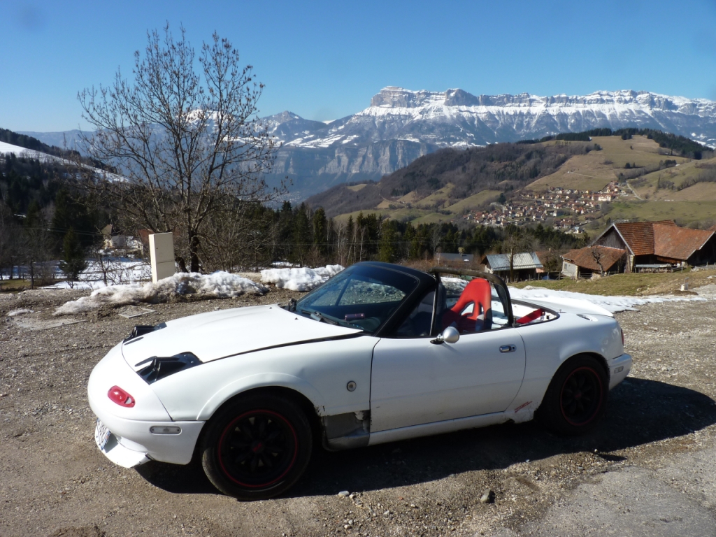

Bon, et bien, ça marche plutôt pas mal :D
J'ai fais environ 130km, hier, dont 10km d'autoroute et tout le reste sur les départementales de la région (route des balcons de Belledonne, entre autre, pour ceux qui connaissent)... Petite frayeur en arrivant au Col du Barioz, la route était encore enneigée sur quelques dizaines (ou centaines) de mètres (sans doute des congères, avec la tempête de ces derniers jours), mais, finalement, c'est passé crème. J'adore ces Hankook :love:
Ce sont des routes sur lesquelles les abus de pleine charge peuvent nuire gravement à la santé, donc, ça me renseigne peu sur la fiabilité sur circuit. L'un des colliers au niveau du papillon me semble avoir bougé, mais j'ai reçu mon amortisseur de couple, donc, ça devrait moins bouger...
Par contre, le moteur tourne bien et a une sonorité de dingue à partir de 5000trs/mn, un martèlement qui ajoute pas mal en sensations :) Le fait de raccourcir le tube avant le débitmètre était censé me faire perdre du couple et pourtant, j'ai eu l'impression d'avoir un moteur plus rond, avec un couple qui enroule un poil plus tôt :tantpis:

Et ces renforts de chassis alors ? :)
Et tu n'as pas trop de courants d'air aux pieds avec ton aile ?

Des courants d'air aux pieds ??? :ptdr:
Sinon, avec les différents renforts, on sent clairement sur route, que les combinés BC Racing sont dépassés par les événements :tantpis: Je pense qu'ils seront toujours aussi bons sur piste, mais, sur route, on est souvent confronté à des rebonds dans les trains dès que la route se dégrade.
Du coup, on adapte sa façon de conduire et on se surprend à donner des coups de freins en ligne droite à la vue d'un trou ou d'une bosse sur la trajectoire :sic:

Ça les bc je t'avais prévenu sur l'eunos je m'étais fait des frayeurs sur route avec....
