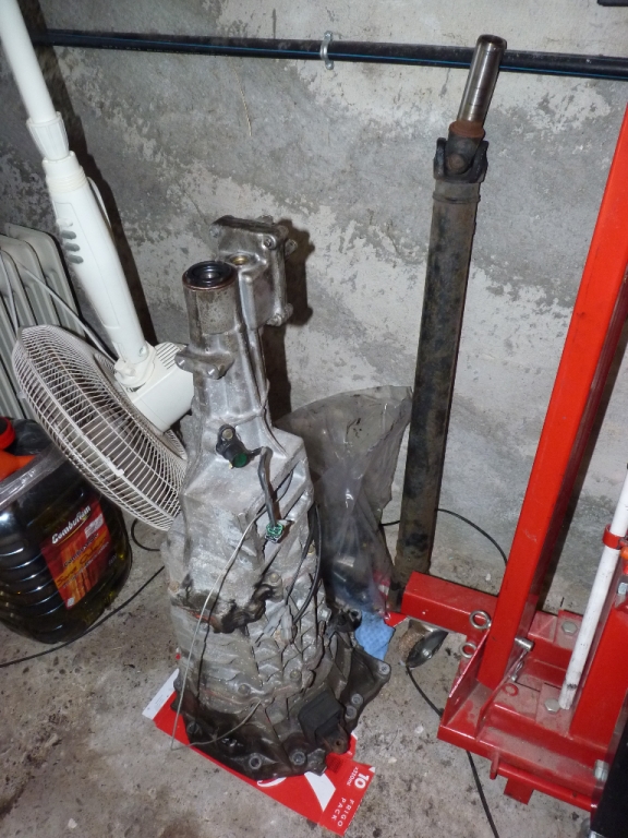

Sinon, j'ai reçu ça, aujourd'hui :)
Le démarreur de NB est dans le sac, à coté...
Je n'ai pas encore pu aller chercher mon berceau avant, il faut que j'y aille demain...

boite 6?
 Sujet du message : Re: Bianca Pista [Version 1.1]
Message Publié : Lun 9 Mars 2015, 17:42
Message(s) : 9952
:oui:

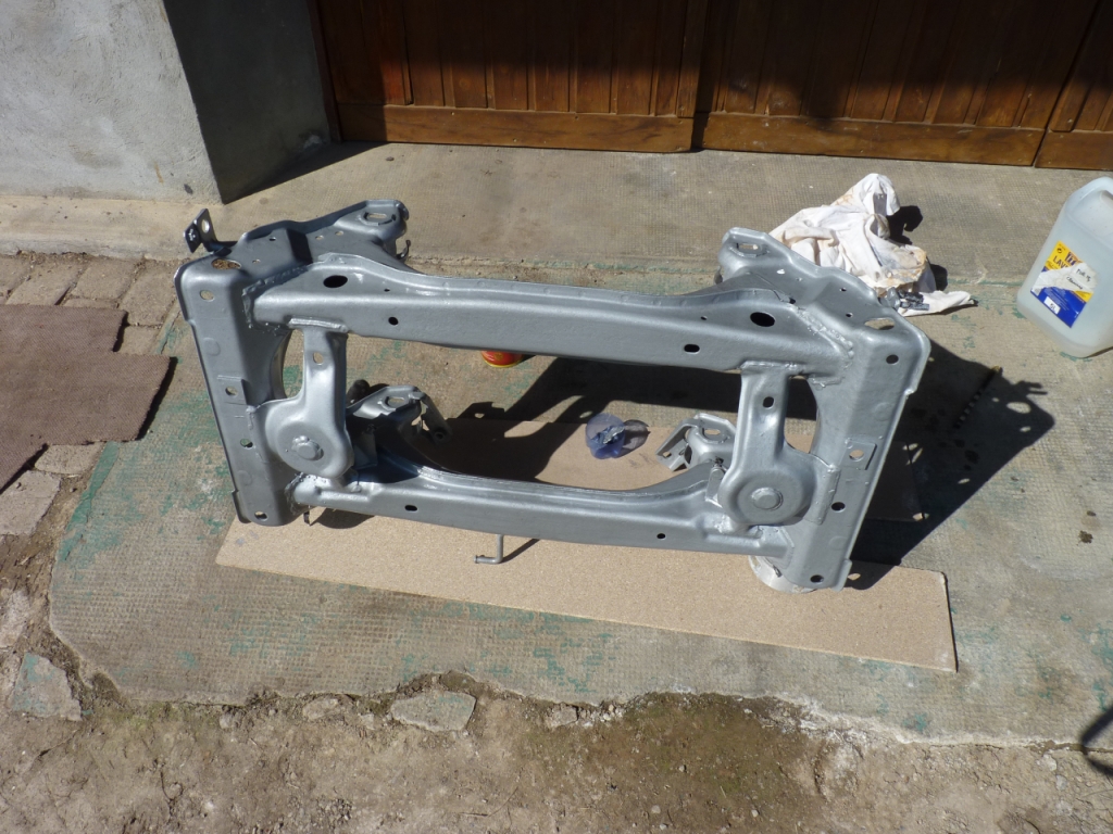

Première couche de POR15 sur la traverse arrière. L'idée de prendre du POR 15 couleur métal ne facilite pas la tache parce que, gris métal sur gris métal, c'est pas évident de savoir si on a bien tout couvert ou pas :ricane: Cela dit, à la vitesse à laquelle cet acier se pique, je verrai vite si j'ai oublié des coins, étant donné que je ne passerai pas la deuxième couche avant la semaine prochaine :tantpis:
