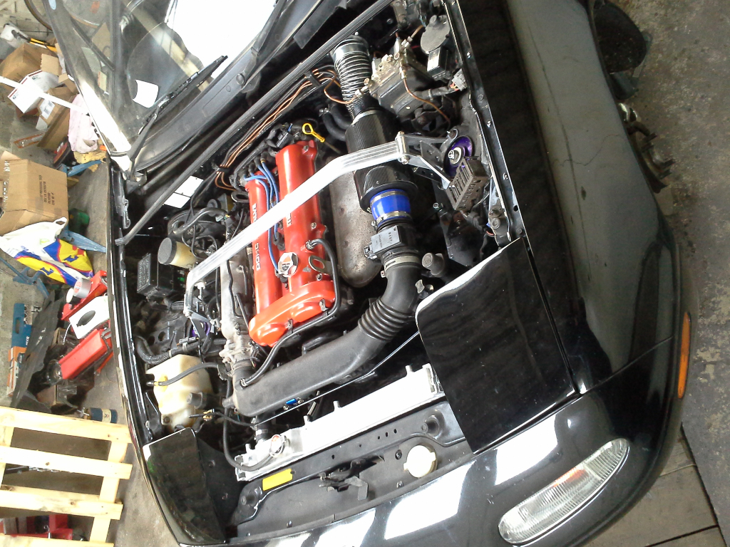

Je confirme que le CAI qui source dans la baie de pare-brise ça marche bien, même sans l'admission ARC (que j'aimerais bien avoir aussi :roll: ) et en débimètre, injecteurs et ECU d'origine. Et c'est certainement pas de l'effet placebo, la différence est sensible. Bon c'est un peu bruyant dans l'habitacle par contre, surtout quand on ouvre bien. J'ai l'impression d'avoir un 4AGE 20v ou des ITB parfois :D . La puissance et 1500tr/min en moins :aie: .
Maintenant la mienne est une 1.8l, donc plus gros injecteurs et débimètre non restricitif d'origine par rapport aux NA 1.6l . Ayant passé le réglage d'avance à l'allumage à 14°c en même temps j'avoue que ça fausse peut-être le test, mais reste que l'admission a clairement son effet.
Deux tites photos pour bien situer le genre de truc que c'est et son emplacement:

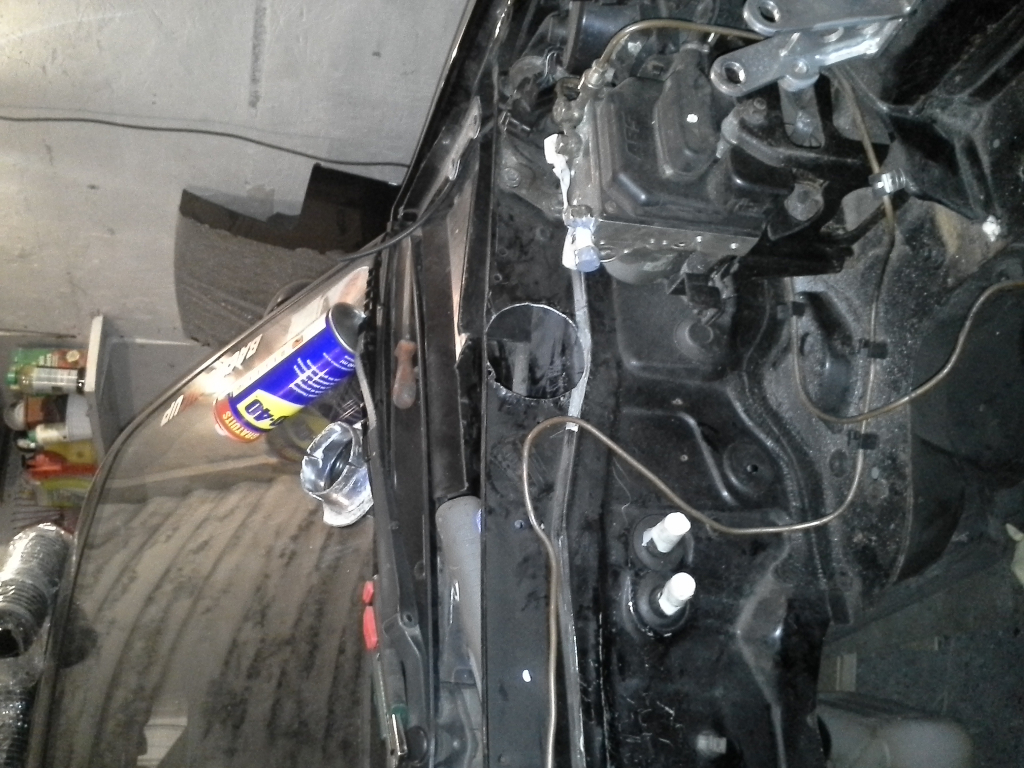

En plus ça demande un gros perçage, du coup ça enlève encore du poids à la voiture :lol: .
Par contre sur une RHD avec ABS ça demande de refaire les deux tuyaux de freins entre maître cylindre et bloc ABS pour pouvoir les relocaliser sinon ils gênent. Sur une LHD je pense que c'est un peu chiant à installer, surtout avec une entrée de ce diamètre-là, mais il doit bien y avoir moyen de réduire un peu le diamètre d'entrée ou de bricoler un truc pour pouvoir le déporter un peu sur la droite sur le tablier.
Globalement je pense que c'est rentable comme modif "facile", ça revient un peu plus cher que le kit cône Pipercross vendu par Mx5 Parts (celui avec le "pare-chaleur" en inox), mais là ça marche vraiment. J'avais essayé de me bricoler un truc pour mesurer les températures d'air à différents points de l'admission afin de vérifier l'efficacité de mes futures modifications, mais ça a foiré, pas moyen d'étalonner correctement :tantpis: . Du coup je suis convaincu que le moteur reçoit de l'air beaucoup plus frais et avec un meilleur flow, mais je ne peux pas le prouver.

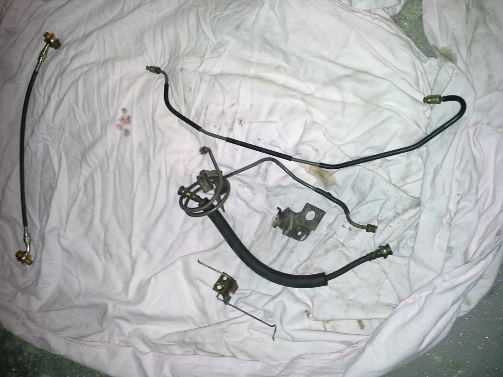

Toujours dans le gain de poids et la simplification de la baie moteur, il y a aussi le piping du système d'embrayage qu'on peut entièrement remplacer par un seul et même bout de durit avia de 40 cm de long (compter 1m environ pour une LHD il me semble)... Du coup, on passe du bordel qui est sur la droite de la photo ci-dessous, à ce qui est à gauche. ça fait pas gagner 5kgs, mais ça fait plus propre et c'est déjà ça de prit. D'ailleurs si quelqu'un à besoin de tout le piping d'origine pour une RHD, le mien est en bon état ;) ).
