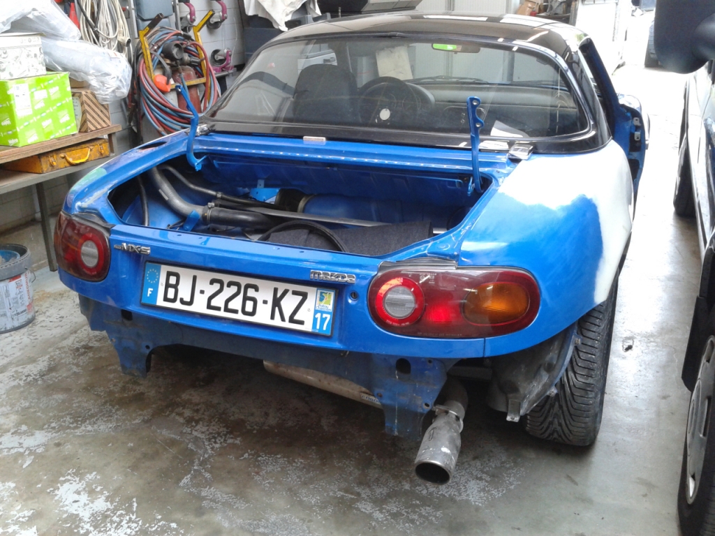

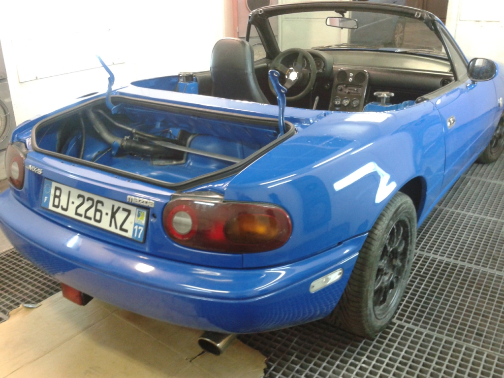

toi qui a vu tous les détails de l'arrière, est-il possible d'accéder à l'intérieur des ailes AR par des acces cachés sous la moquette AR?
il n'y a pas d'acces sous la moquette .....(les accés connus sont vers les supports de ceintures.....et une modif à faire pour mettre du produit dans les bas de caisses (mais patience :P )

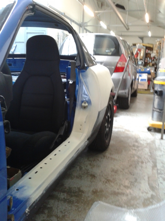

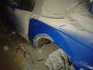

aller la suite
oh
ah

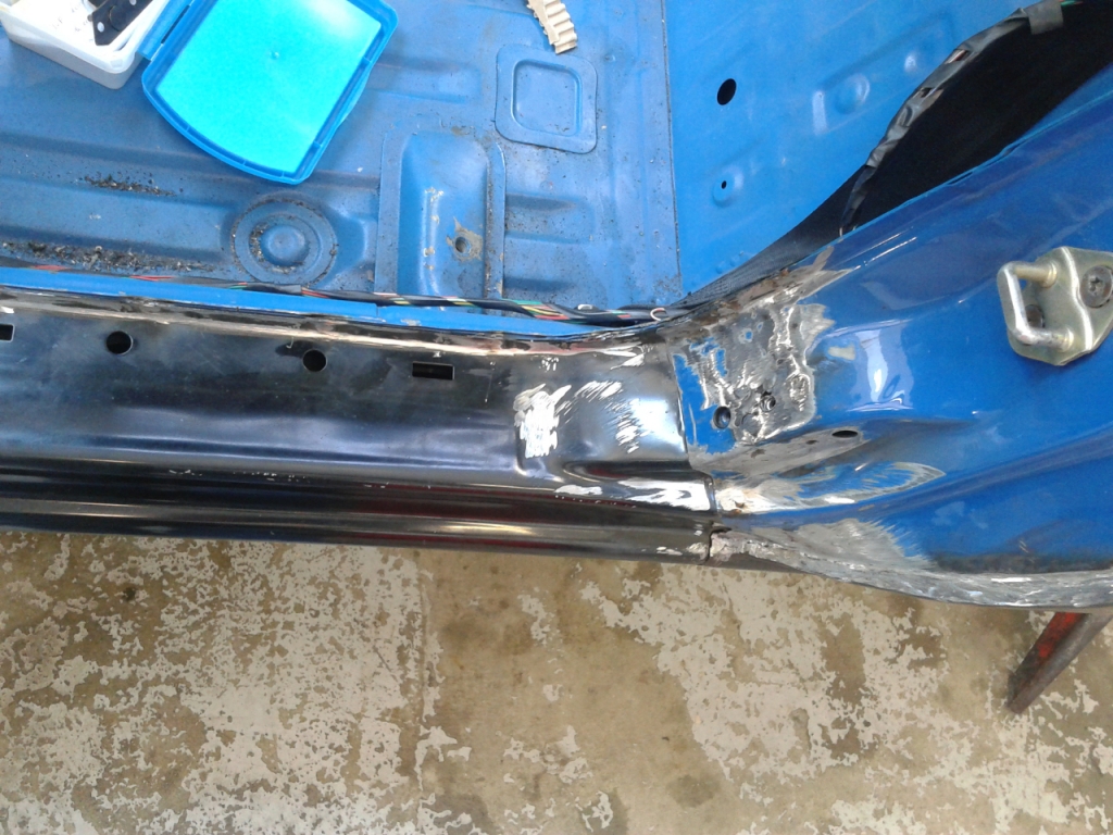

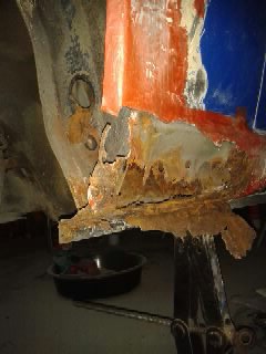

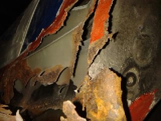

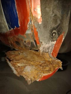

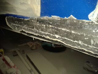

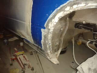

et merde, les bas de caisse mort jusqu'aux attaches de ceintures :oui: les ailes idem,le tout réparé avec des plaques soudé et mastique à gogo......... :cry:

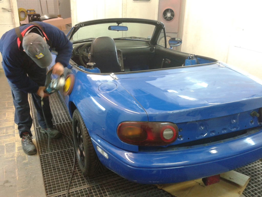

Aprés un an de negoce avec le carrossier (trop de boulot pour lui...entre le support de cric pourri passé à travers lors de mon intervention sur les freins arriere.......les bas de caisse mort....les demies ailes mortes.....plus tous les internes des bas d'ailes à resouder (recuperé sur la donneuse)....plus la commande chez (Ils...)de tout les elements de carrosserie..... :blague: 2500euros de factures :aie: (j'ai pris un credit)

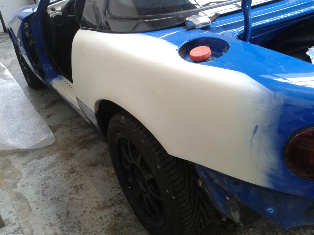

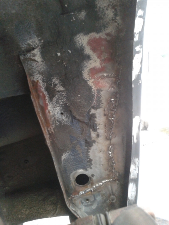

Je tiens à dire que toutes les soudures ont été soigneusement meulées
pour aujourd'hui c'est fini......on attaque demain la fabrication d'un arceau :bien:

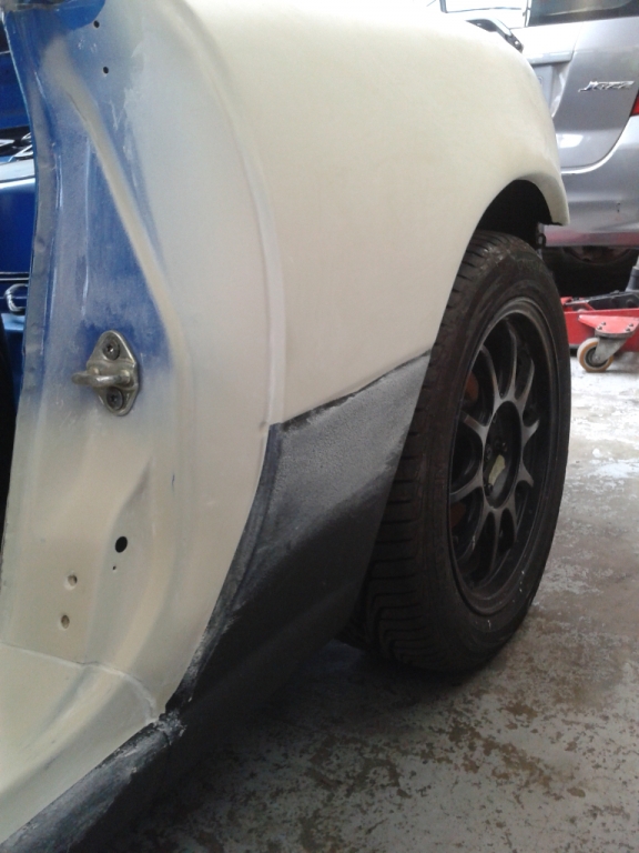

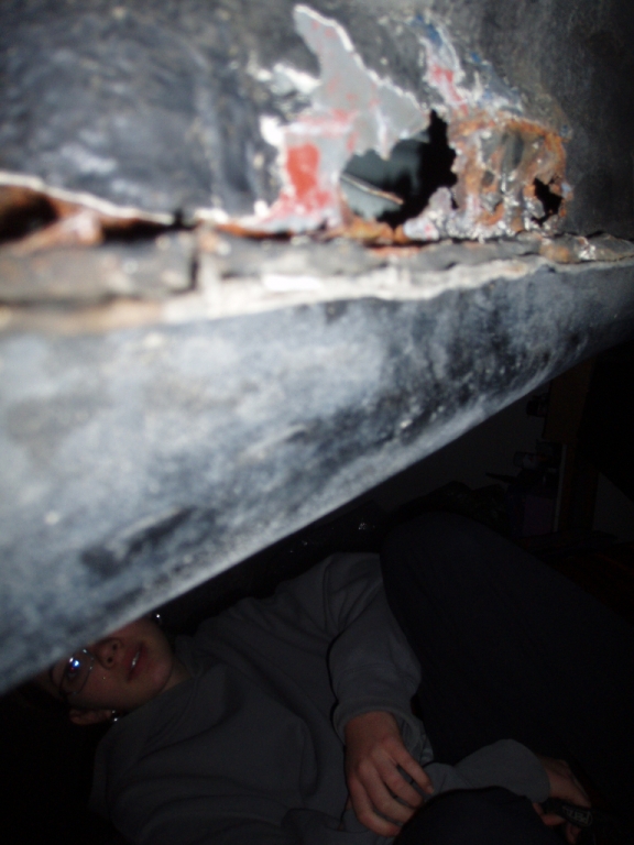

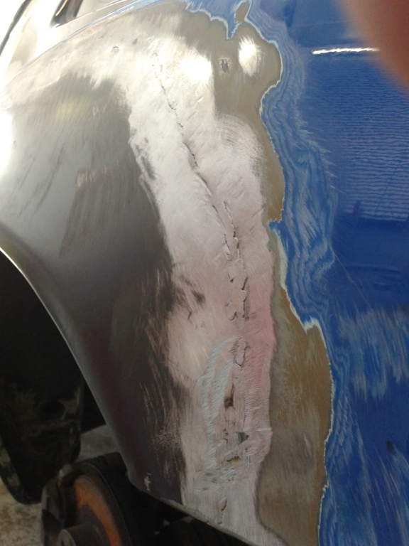

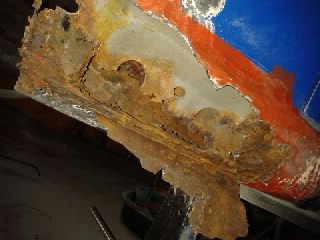

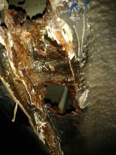

j'ai retrouvé de belles photos de mes ailes et bas de caisses hs
support de cric gauche :aie:
debut de ponçage :x

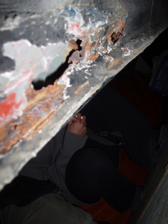

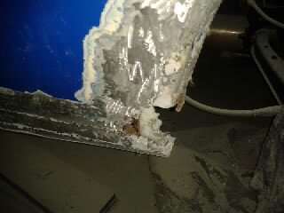

Toutes les taches blanche (sinto) sont des trous bouchés :?
:vomi:
Mon amour j'ai arrété la cocaine :D
ah bon les bas de caisses avaient restaurés :?
:x

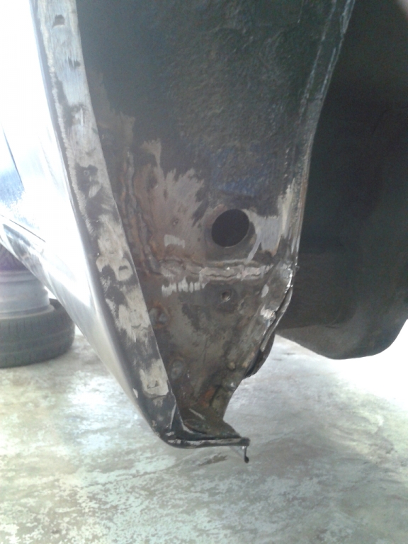

La suite :non:
et le coté droit
et ça continu encore et encore ce n'est que le debut d'accord d'accord.....
un peu de poussiere....... :cry:

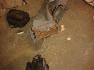

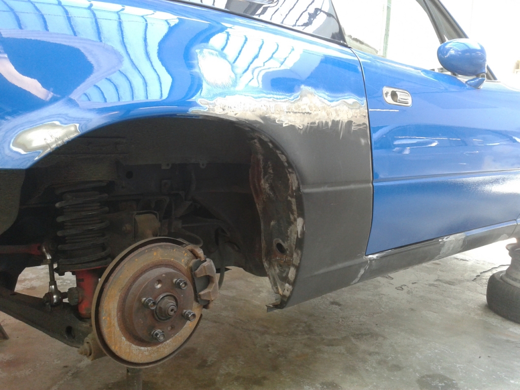

decoupe des morceaux de la donneuse pour reparer les internes des bas de caisses de ma mimixe

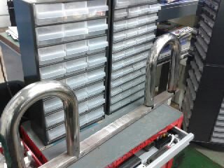

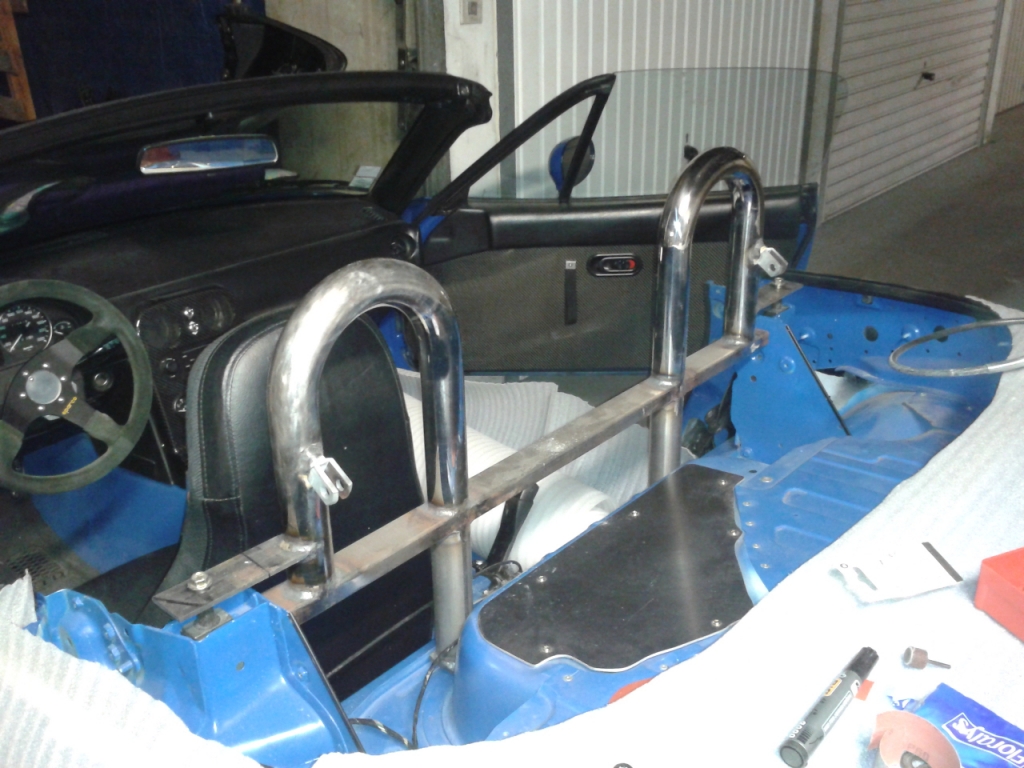

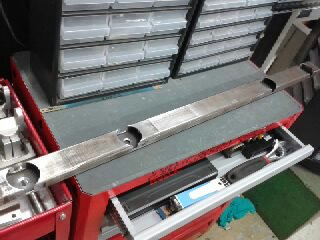

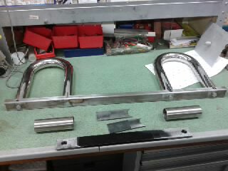

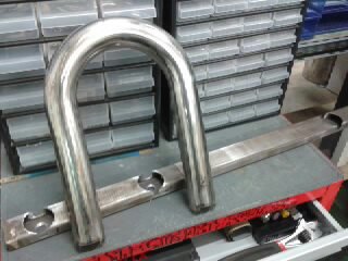

Aller on passe à la fabrication des l'arceaux
je fabrique l'embase
je controle le montage
je rajoute des morceaux
 Sujet du message : Re: et une de plus
Message Publié : Jeu 26 Fév 2015, 15:32
Message(s) : 916

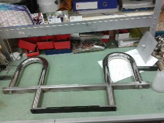

je suis content du resultat,maintenant il me faut trouver un soudeur :aie:

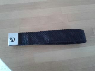

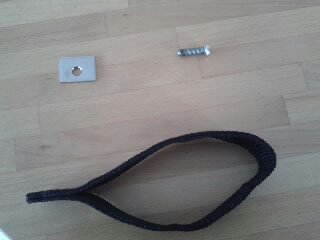

en attendant je fabrique des sangles pour les portes (sangles de cartable)
Et voila montage a blanc pour l'arceau avec encore des ajustements à faire(hauteur....etc (il manque les barres arriere)
