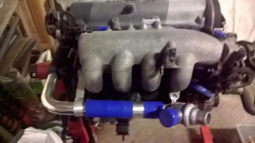

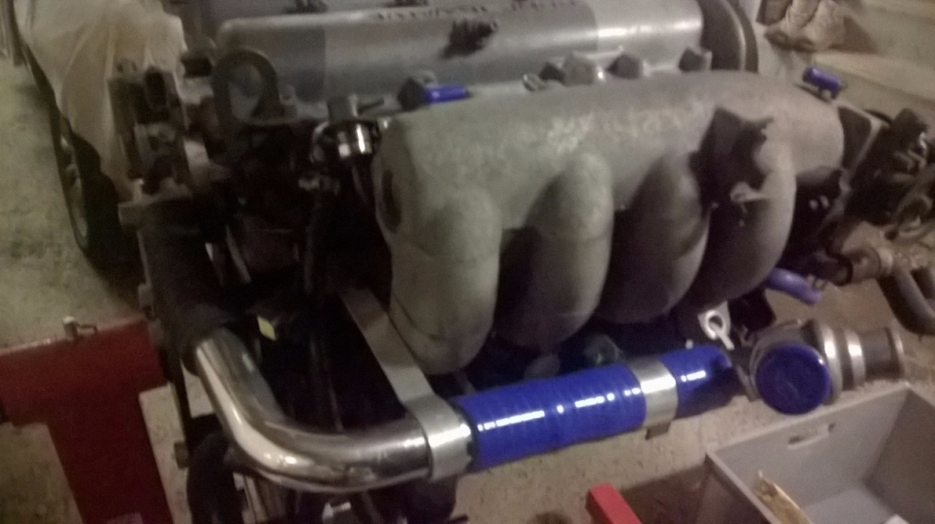

Montage à blanc de mon coolant reroute :)

au final ça va vraiment te revenir moins cher qu'acheter un kit tout fait? :aie:
 Sujet du message : Re: Bianca Pista [Version 1.2]
Message Publié : Ven 11 Déc 2015, 11:38
Message(s) : 9964
Si je ne m'y étais pas repris à trois fois pour commander le bon raccord avec plug du capteur de t° d'eau, ça serait revenu encore moins cher :lol:
Après, quand je vois celui de 949racing à 329$ hors port et douane, je me dis qu'il y avait, de toute façon, de la marge...
Je dois avoir une centaine d'euros de silicone, raccords, coude aluminium et une quarantaine d'euros de thermostat et encore quelques euros pour les pièces spécifiques (blanking plate)...
Au delà de ça, comme je voulais tirer au plus simple (suppression chauffage), il n'y avait pas de solution préconçue. Et puis, c'est quand même plus gratifiant de trouver sa propre solution et de valider qu'elle fonctionne :)
Par contre, c'est vrai que j'ai de la pièce en rab', dans l'histoire, ce qui induit que le coût était plus élevé...
