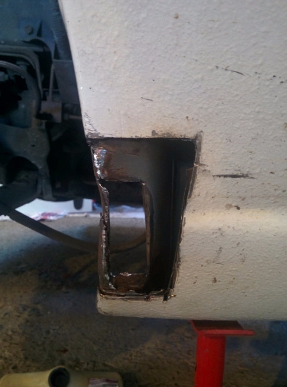

Pour ceux qui se demandent si ça avance. Avancée majeure, vous en conviendrez :ricane:

Blague à part, je continue l'allègement :)

Message(s) : 7691
kécécé? :D

guillaume650 a écrit :
kécécé? :D
bééééé..... c'est un trou ....même pas rond :ptdr: :ptdr:

Message Publié : Mar 6 Sep 2016, 16:21
Message(s) : 9964
C'était un bas de caisse rouillé :o
Message Publié : Mar 6 Sep 2016, 16:27
Message(s) : 7691
ah oui donc c'est pas voulu pour faire un refroidissement des freins AR comme sur les lotus élan de course! :P

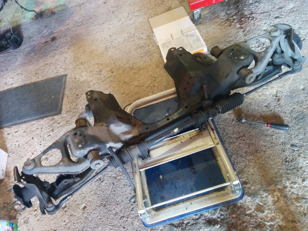

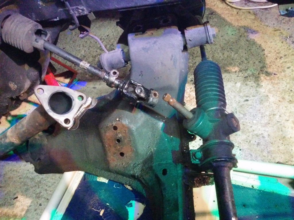

Message(s) : 9964
Ça commence à venir, je me suis bougé la fesse gauche cet après-midi et la crémaillère à cédé facilement. Il suffisait de défaire le bon boulon... :oops:
Ce gendre de problème m'arrive aussi :oops:

Message Publié : Lun 19 Sep 2016, 11:48
Message(s) : 9964

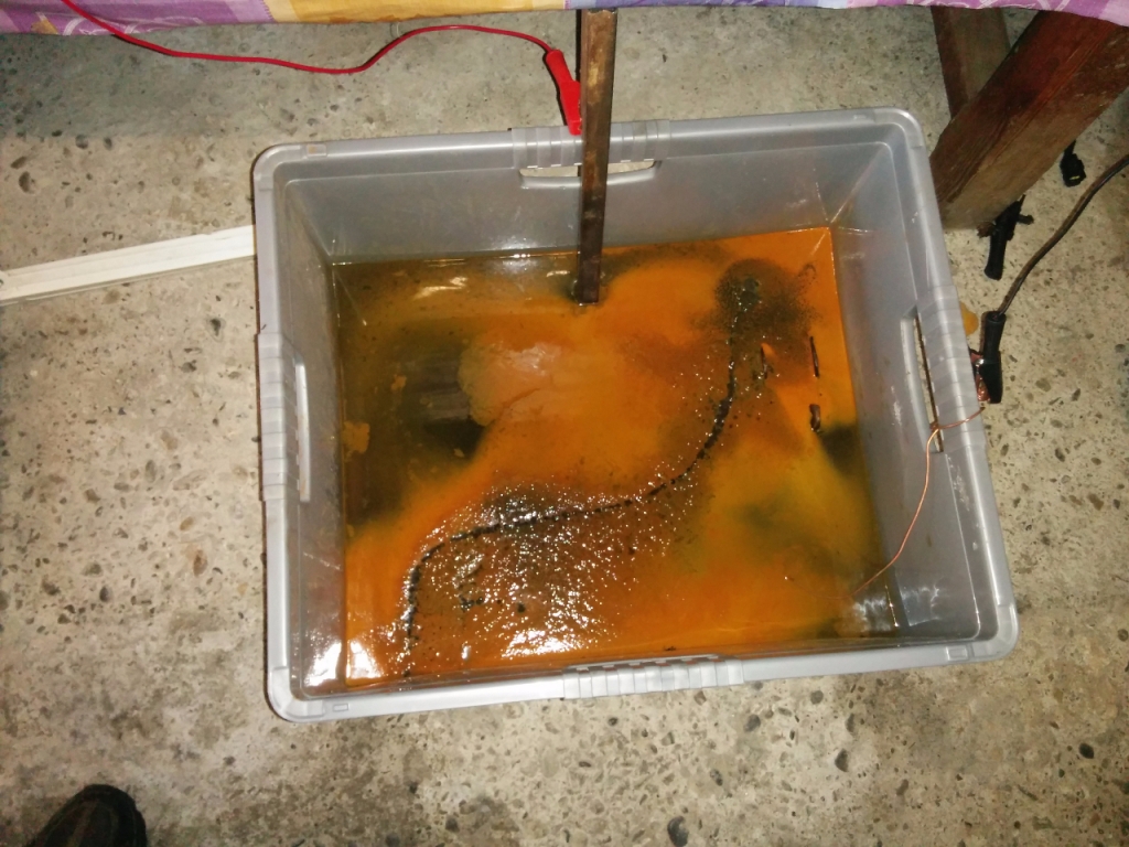

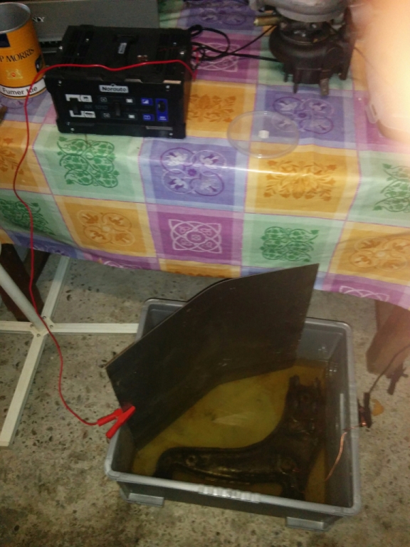

Bon, finalement, ça, c'est fait...Image
Sinon, mon montage électrolyse a fait péter le fusible du chargeur. J'ai loupé un truc ?
Message Publié : Lun 19 Sep 2016, 12:49
Message(s) : 8648
Localisation : Rouen
Tu as surement dépassé l'ampérage limite de ton chargeur. Ce type de matériel n'est pas prévu pour fournir plus de 5A.
Ta cathode est énormmmme :ricane:
Message Publié : Lun 19 Sep 2016, 13:17
Message(s) : 1155
Localisation : 94
En effet je pense qu'une petite réduction de taille de la cathode devrait aider ;)
Message Publié : Lun 19 Sep 2016, 16:45
Message(s) : 9964
J'ai changé de cathode et c'est reparti :)
... Avec un fusible de 5 au lieu de 7.5, ça a l'air d'aller :oops:

pev question bête, tu as un berceau crap engineering ?
tu aurais la possibilité de peser celui d'origine et le tubulaire pour quantifié le gain?
Message Publié : Lun 19 Sep 2016, 19:54
Message(s) : 8648
Est-ce bien une cathode en inox que tu utilise ?
