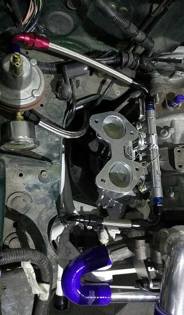

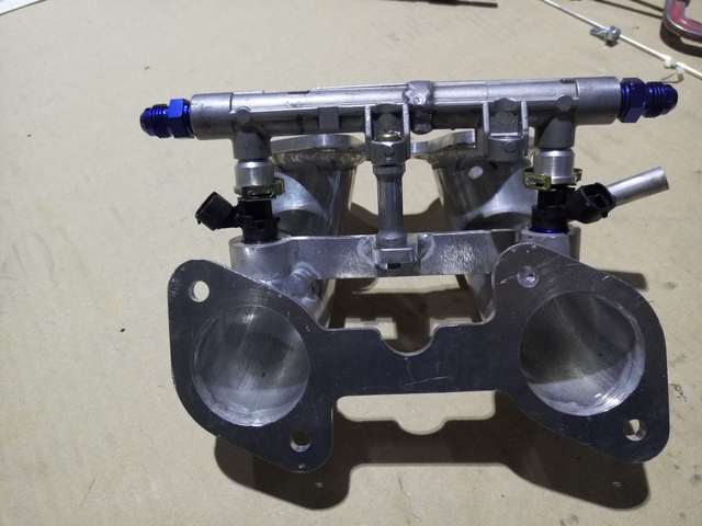

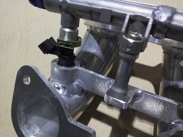

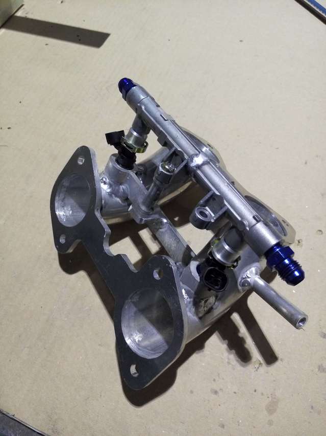

La pipe d'admission et les injecteurs sont enfin terminés :

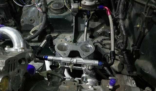

Une fois monté sur la voiture, avec le reste du circuit d'essence :

C'est beau et :love2: La soudure sur l'adaptateur du support de filtre à huile!!!

c'est beau, encore une fois !! les trains en blanc, je suis fan...pas pour le coté show car ou je sais pas quoi, mais ça semble évident : ça rend ces coins bien lumineux, et tu repère facilement n'importe quelle fuite ou trace !
la durite qui descend au rail d'essence, elle serait pas un peu tendue ? avec les raccords tournants tu pourrais donner un peu de mou en la faisant un peu plus longue, c'est pas mal rigide comme durite, ce serait dommage que ça force la dessus :aie:

là pour le coup je vois pas bien comment cette position injecteur peut être bonne comparer à la version horizontale dans l'axe du conduit? :?

C'est vrai que j'aurais peut être tendance à penser que si les injecteurs étaient plus orientés dans la direction du bloc et de l'arrivé d'air ça serait plus bénéfique mais c'est peut être la photo qui donne cet effet ou moi qui délire et ça marche mieux comme ça^^
Du coup juste 2injecteurs? J'ai jamais fait gaffe sur les grosses prépa rototo si on gardait ou pas des injecteurs secondaires pour les hauts régimes. Si jamais tu peux m'éclairer là dessus :D

Je ńai que 2 injos mais en 2000cc. Donc pour le débit ca devrait être bon :)
Avoir des primaires et secondaires ćest quand on arrive pas a piloter de gros injos au ralenti et a faible charge. Avec les injector dynamics ya pas ce probleme.
Maintenant pour leur position, ćétait soit comme ca, soit tangeant mais en dessous des pipes. Sauf que là ýa ĺechappement, qui va souvent virer au rouge. Conclusion pas trop le choix.
Oui tangeant ćest mieux, mais aller chercher les 5 derniers chevaux ńest pas ma priorité.

Merci et ne tinquiètes pas, rien ne force
