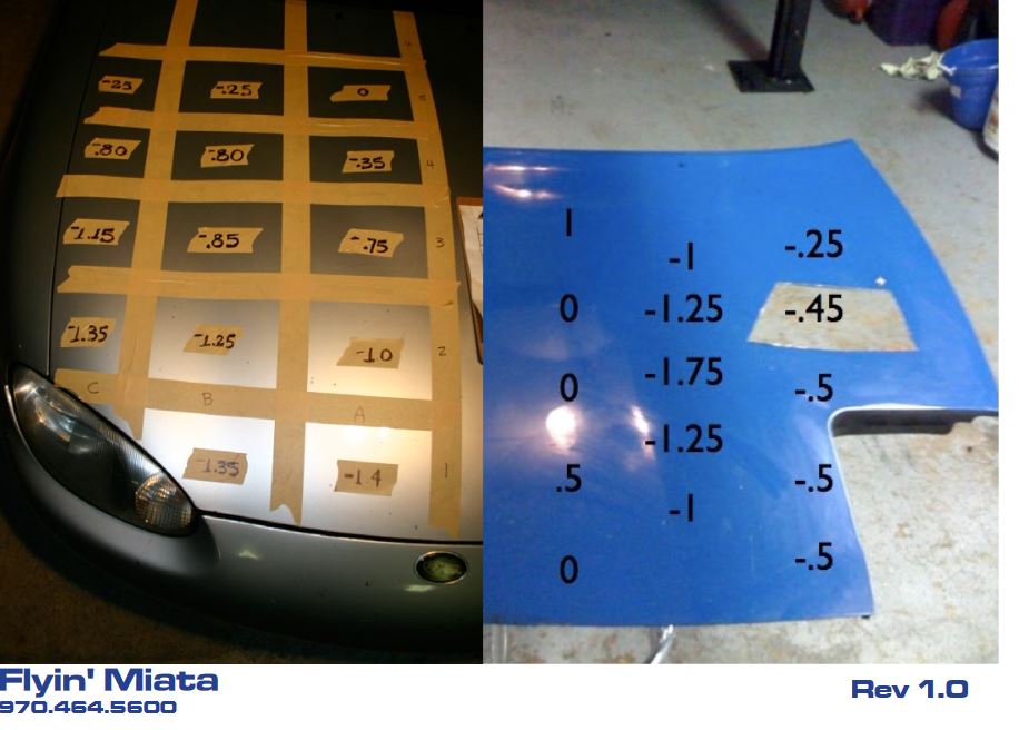

tu n'as pas voulu essayer "d'évacuer" la chaleur plutôt que de la contenir?
D'après ce qu'on trouve sur le net (chez FM notamment), en partie centrale, sur chaque coté du capot il y a de la dépression (qui augmente avec la vitesse). Une petite grille à cet endroit permettrait à l'air chaud du turbo d'être aspiré en dehors de la baie moteur...
C'est sûre que cela aurait été beaucoup plus simple et logique mais je n'arrive pas à franchir l'étape de percer le capot, c'est avec ce genre de truc que la voiture fera un peu touning et je préfère eviter...
Vivons heureux vivons cachés :D

Suite à ta remarque j'ai quand même remit un coup de pliage.
Pour le dégagement de chaleur je suis très content ca marche super bien ma tôle.
Cela ne chauffe que uniquement dans les bouchons en ville.
Apres une monte de col on peut poser la main sur le capot sans trop se brûler. :D
Donc normalement j'aurais pas a percer mon capot.
