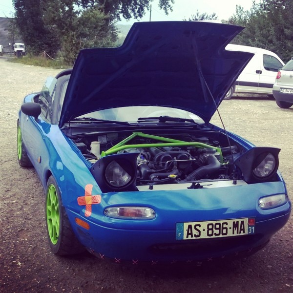

une photo d'ensemble hors de la voiture :hello:

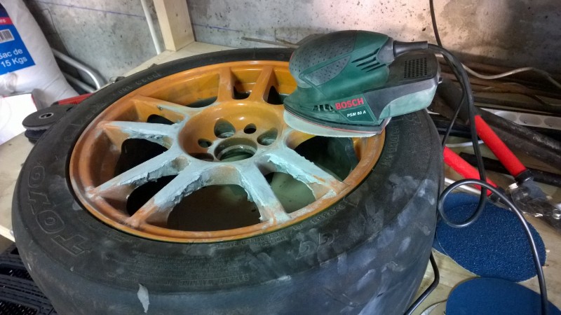

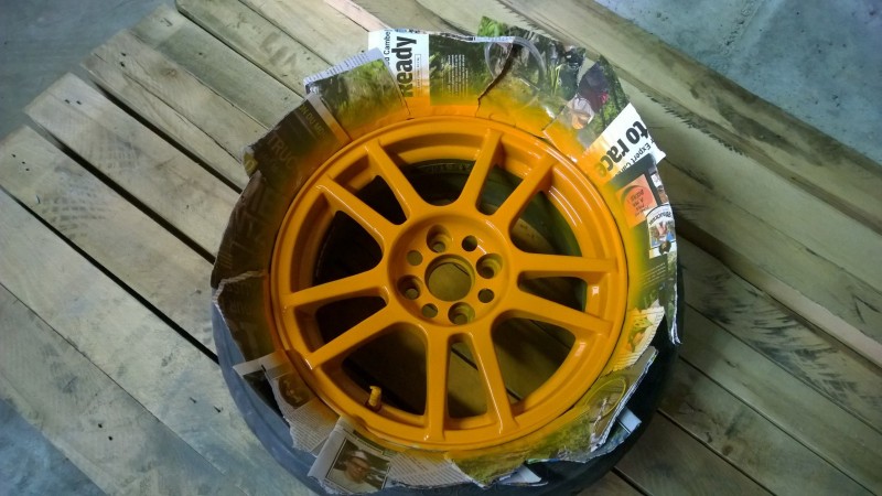

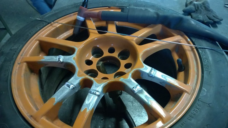

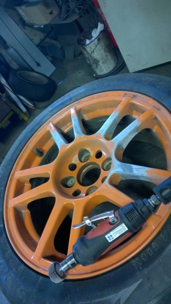

bon je doit changer les plan c'est pas raisonnable d'investir autant dans la MX :ttt:
mais bon j'ai quand même trouvé de quoi bricoler :D

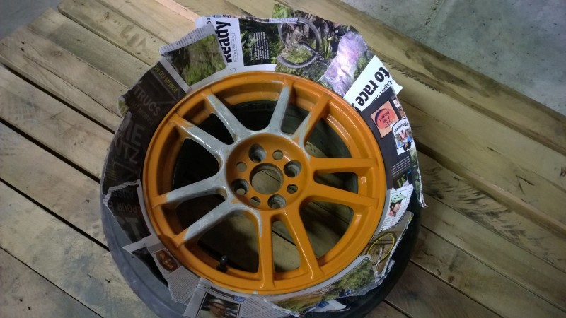

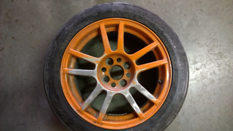

suite a deux ou trois MP échangé avec le yacco je me suis retrouvé avec une mission jantes :woo:
par contre vue que j'ai une heure pour allez les chercher et que ma mx et ma seul voiture ..... ba je me suis adapté :

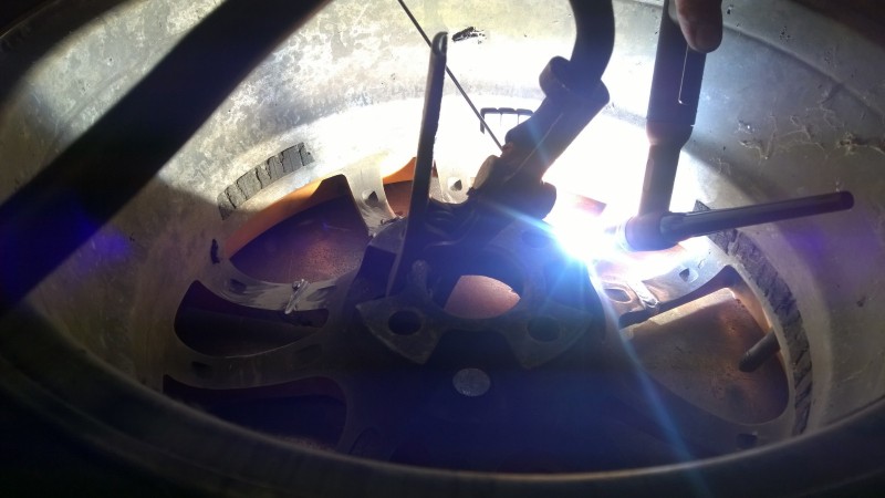

bon par contre y avait une bricole ......
mais au final ca c'est bien passé :

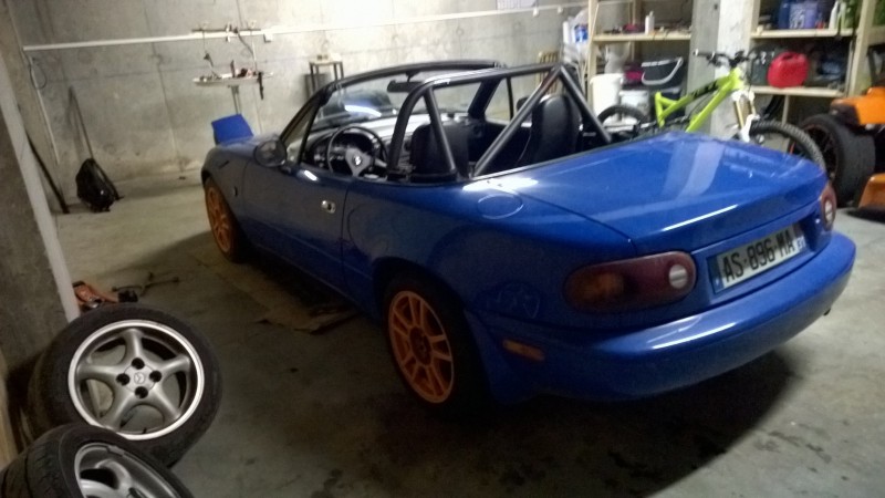

une fois monté pour tester j'aime bien le rendu :love: :love2:
et pour le coup pas besoin de rééquilibrage de la jante :D donc je teste doucement cette semaine la solidité ( j'ai déjà réparé et élargie des jantes mais pas directement sur des battons comme ça ) et je pense faire un col dans le week end :bave:

Hummm je suis plus que mitigé sur ta réparation.
J'ai bossé chez Ronal quand c'était encore en France, j'étais rattaché au labo matériaux, j'ai entre autre réalisé des essais de fatigues sur des jantes, traction, dureté...
Selon la nuance d'alu la jante à subit un traitement thermique (Alu avec cuivre et magnésium), si les bâtons ont fissurés c'est que tu as dépassé la tolérance de la jante à la fatigue (on faisait vibrer l'extérieur de la jante alors que le moyeu était fixe).
Un test par ressuage faisait ressortir les fissures et crois moi la jante est micro fissurée de partout.
En plus d'avoir sûrement utilisé un métal ne correspondant pas à la jante, tu as modifié la quêteux tuée de l'alu en réalisant une trempe air et sur la zone subissant le plus de contrainte...
J'ai déjà rechargé des voiles ext car abîmé mais jamais resoudé des bâtons.
C'est d'autant plus risqué que tu roules avec des semis avec un coefficient d'adhérence bien supérieur à un pneu route.
Je veux pas te faire peur mais juste t'avertir.
 Sujet du message : Re: la mariner blue de piko
Message Publié : Jeu 11 Sep 2014, 21:07
Inscription : Lun 6 Sep 2010, 19:29
Message(s) : 1180
Localisation : Nonglard [74]
Merci pour ces remarques constructives, même si je suis conscient de tout ce que tu vient de dire ...
J'ai deja aussi pas mal bossé sur des jantes, réparation sur les côtés et aussi élargissements .
C'est plus un genre de chalenge perso qu'un besoin( j'ai deja trop de jantes lol !) si cz tiens je serrais fier de moi et sinon ba j'ai une roue de secours dans le coffre .
Après il y a une autre jante du lot qui a était réparé et pas de problème, mais ce qui est sur c'est qu'elle on des tours de piste dans la tête, et on sait tous que les jantes sont des" consommables" . Donc on verra, je partage l'expérience pour ce que va intéresse ;-)
