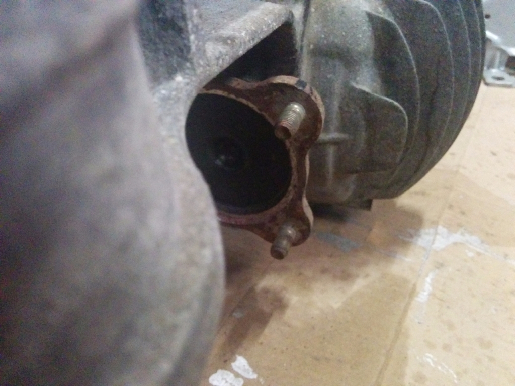

Sur ton "pas tout à fait un tour", essaye de mesurer quelle heure il donne (en minutes) ;)
Alors, j'ai fais des photos. Sachant que j'ai tourné dans le sens de la marche avant.
Mon point de repère, c'est l'ombre et le trait de feutre, sur le support de cardan.
Donc, quand je fais 4 tours avec l'arbre de transmission, ça fait moins d'un tour de cardan. Et je ne sais jamais si c'est 3.9 ou 4.1 :oops:

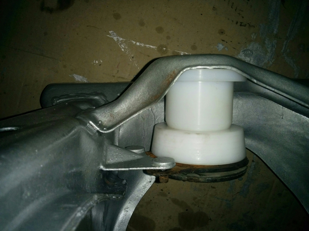

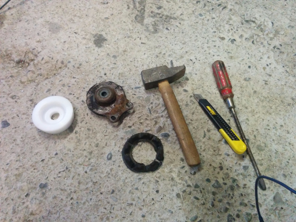

J'ai reçu mes chapeaux à oreilles de Mickey. D'habitude, chez Autolink, les pièces d'occase sont en état correct, mais, ce coup-ci, c'est pourri :lol: ça tombe bien, c'est pour virer le caoutchouc...
Pat, j'ai bon, pour l'ordre de montage ?

Oui, c'est un montage à blanc. Je n'ai pas oublié le différentiel :ricane:
Message Publié : Jeu 15 Déc 2016, 21:01
Message(s) : 8647
Localisation : Rouen
Oui, c'est ça. Il manque un coup de peinture sur les supports ;)

Oui, comme le reste, un coup de touret avec brosse métallique et traitement POR15 :)

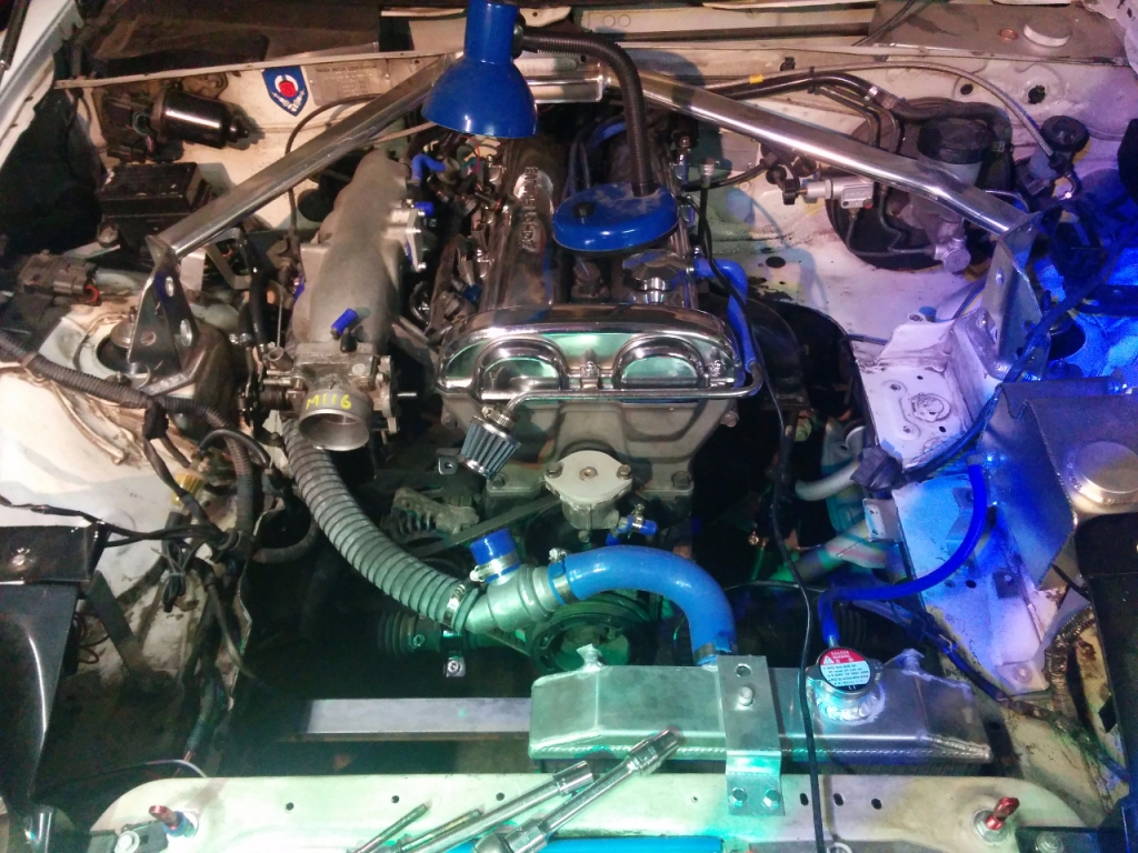

Par contre, vu que j'ai un souci de turbo, retour au plan initial, je pense improviser un montage temporaire en atmo... Ça va dépendre de combien de temps je mets à la remettre sur ses roues... D'un autre coté, si je suis bloqué par la neige, j'aurai le temps de m'y remettre :cubitus:

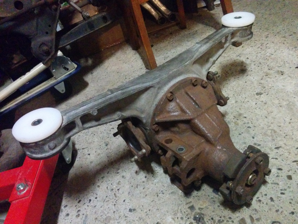

patST a écrit :
On a appliqué 0.3 de serrage donc ça doit rentrer au maillet normalement si l'alésage et propre.
Les gros viennent dans le pont avec l'axe et la petite pièce par dessus puis la coupelle métallique pour le serrage.
Et bien, c'est fait, mais c'était une sacrée corvée :aie: . J'ai tapé presque tout l'après-midi...
J'ai aussi remis en place le berceau arrière

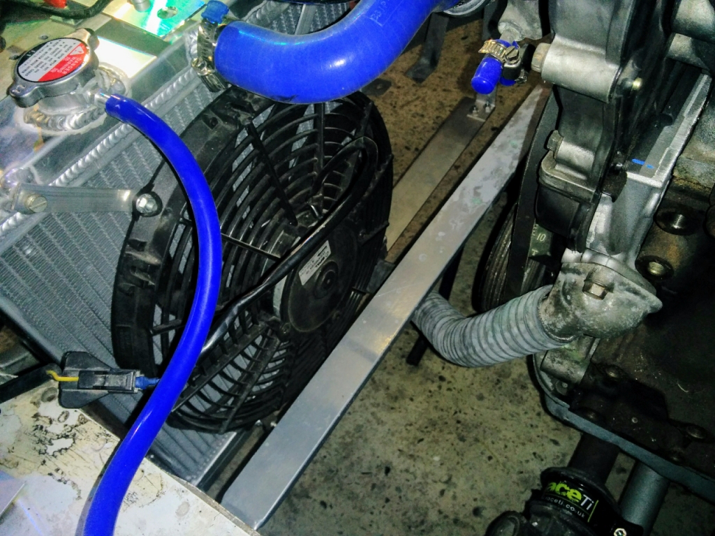

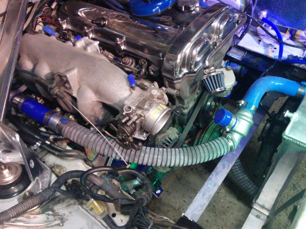

Et travaillé mon coolant reroute et mon papillon (pour lequel il faut un joint que je n'ai pas :x )
Pour le retour entre le bloc et le bas moteur, je vais commander deux coudes silicone 45°, dont un réducteur (32 => 28mm) et le raccord en alu...
Message Publié : Dim 18 Déc 2016, 19:24
Message(s) : 7691
là comme ça avec zéro circulation d'eau a l'approche de ton calorstat tu risque de faire un JDC à la 1ere chauffe :aie:
