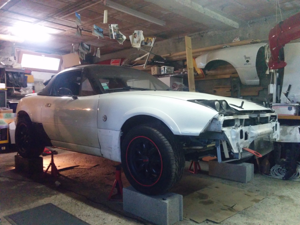

- Pose la sur 4 parpaings
- Avance et recule plusieurs fois (20cm suffisent) pour retirer les tensions dans les trains
- Monte dessus (coffre et moteur) pour lui donner quelques mouvements d'appui
- Serrage au couple
Message Publié : Mar 3 Jan 2017, 14:47
Message(s) : 9964
J'ai beau danser le jerk dessus en m'appuyant au plafond :tantpis:
J'ai gagné 2cm :cry:

Bon bah combinés filetés, je ne vois pas d'autre solution :tantpis: :faim: :D

64 kilos... Ah non, 65, on est 2 jours après les fêtes Image
Bref, j'ai monté ça :
viewtopic.php?f=31&t=24804&hilit=kayaba
Par contre, les ressorts sont noirs et il n'y a rien de marqué dessus, à priori :sic:
C'est la deuxième fois que je tente le coup avec des amortos de NB, la première fois, des Bilstein, elle avait le c*l en l'air, on aurait dit un dragster Image
Pourquoi est-ce que c'est une modif courante et que ça ne marche pas sur la blanche ? Image
Si je pars sur des combinés filetés, ça fait environ 1000€ et là, clairement, le kit BBR retournera attendre son tour dans un carton, parce que la liste de ce qu'il me faut est encore longue pour pouvoir le monter (turbo à rebuilder, écrous stage8, différentes durites silicone,etc.)... Alors, me dire que je vais finir un projet de 6 mois de boulot sur la caisse pour retrouver le même niveau de perf que l'an dernier, ça me fait un peu chier...

essaye de rouler comme ça, ça va un peut ce tasser ;)
quand j'avais monté des KYB AGX avec ressort TEIN, j'avais perdu pas loin de 2cm en roulant un peu.

Elle a quand même le cul en l'air d'après la photo, c'est surement des ressorts d'origine si ils sont noirs.
Encore une fois, passer sur des combinés te fera aller presque aussi vite qu'avec ton kit turbo, et ce sera fiable...
