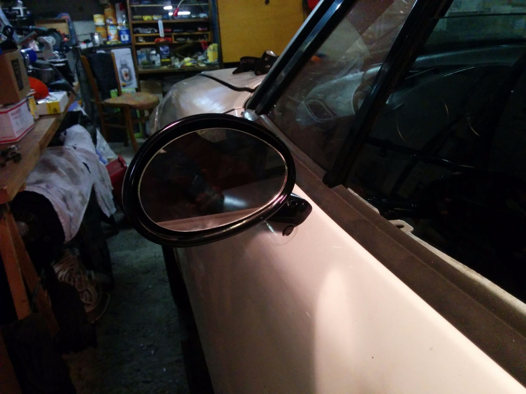

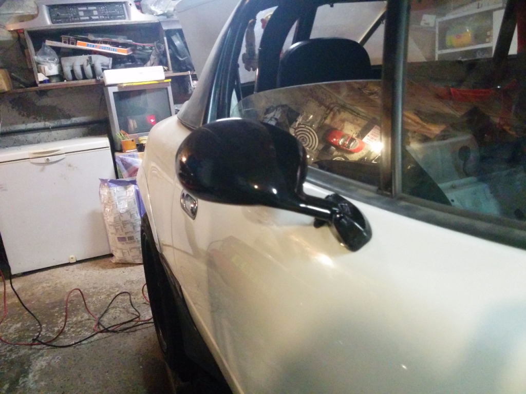

Les rétros California sont montés. L'adaptation n'a pas été simple, mais c'est fait :love2: ça rendra mieux en photos d'extérieur, mais je ne résiste pas à l'envie de mettre deux petites photos

Ils sont beaux ces rétros ! :love:
Dommage que la platine ne soit pas alignée sur les trous d'origine...

Ouais... C'est pour ça que c'est rare sur MX, ces rétros California... Et comme il y a diverses tôles derrière, à ce niveau, je ne vous raconte pas la galère :red:

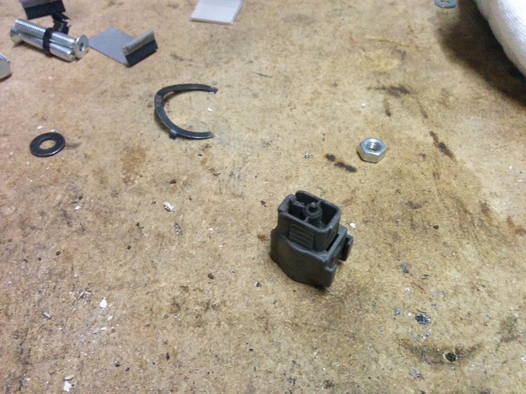

pevosan a écrit :
J'ai aussi changé le joint inférieur au niveau du puits de levier, j'espère que ça va améliorer le guidage parce que les premiers essais faisaient vraiment flipper...
pevosan a écrit :
:lol: :aie:
vla la gueule de ta rondelle ressort aussi...
si jamais, c'est pas le joint inférieur qui doit faire le guidage...même qu'il faut le charcuter pour changer certaines pièpièces qui font le guidage du levier : viewtopic.php?f=86&t=557&p=323968&hilit=washer#p324003 ;)
