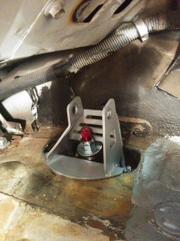

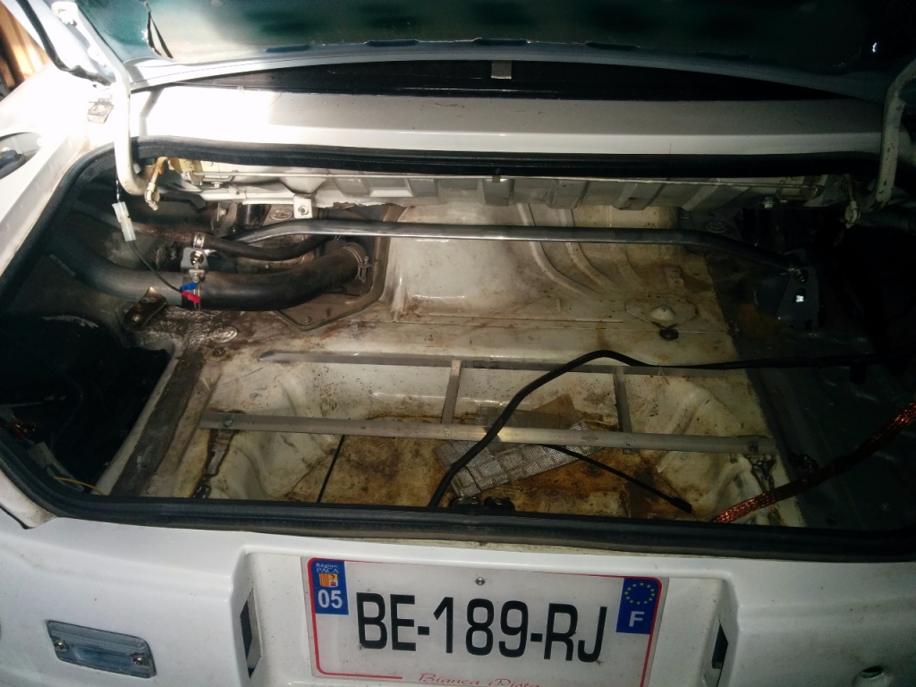

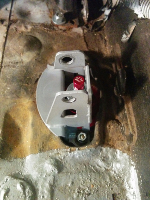

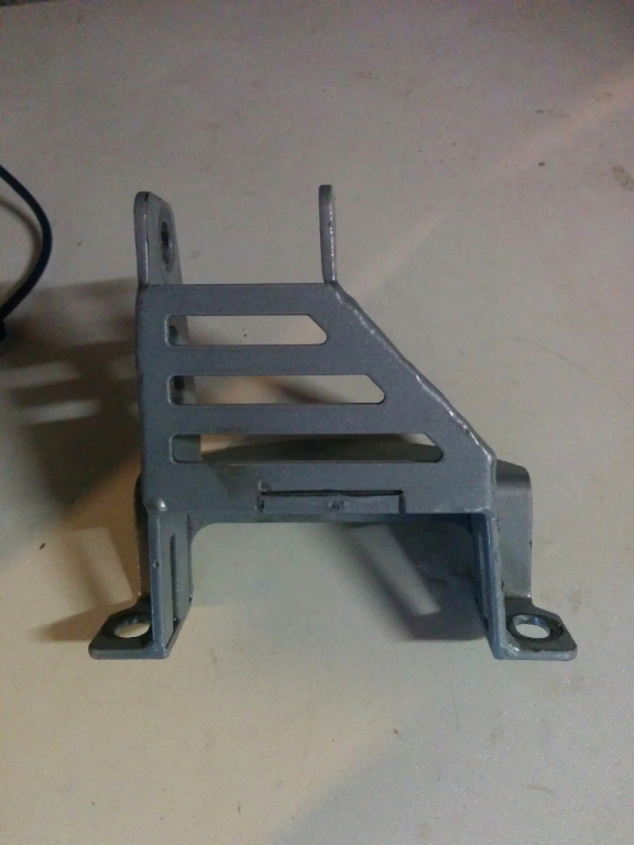

Sinon, j'ai modifié les supports de la barre anti rapprochement arrière, c'était vraiment très proche de la tête des MeisterR

effectivement, ça passe vraiment limite.
mais tu n'as pas un arceau sur celle la?
Message Publié : Dim 15 Jan 2017, 12:47
Juste un roll bar, pour l'instant :red:
Message Publié : Dim 15 Jan 2017, 13:44
Message(s) : 14326
donc la barre anti rapprochement arrière ne sert plus a grand choses.
Message Publié : Dim 15 Jan 2017, 14:10
Message(s) : 9964
Je suis d'accord concernant l'utilité :D
