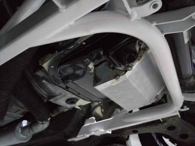

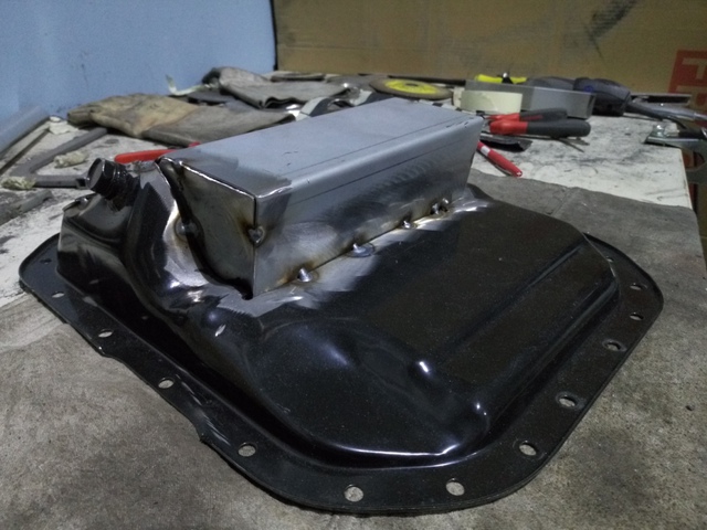

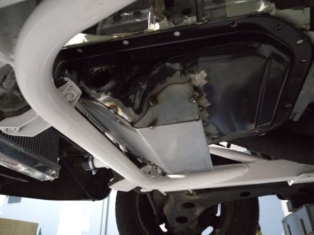

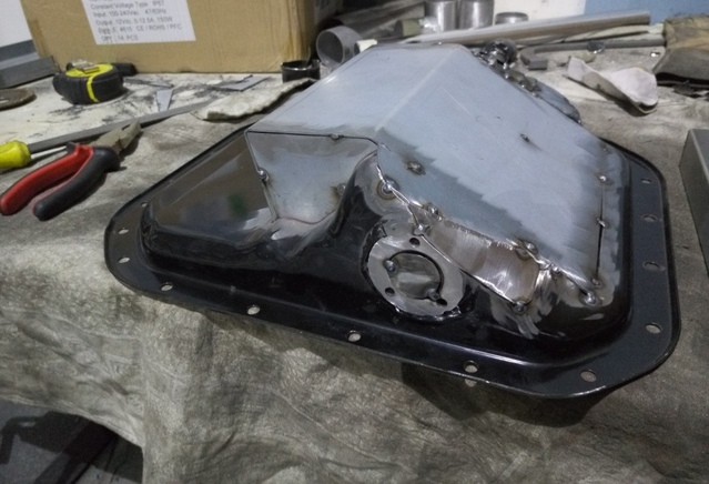

On avance petit à petit, et je suis pas peu fier de pouvoir annoncer que j'ai fini le carter d'huile !
10 heures de boulot pour arriver à tout pointer. Une putin de galère. Un peu comme la ligne, c'est le genre d'étape où on apprend en faisant un paquet d'erreurs.
Mais place aux photos :

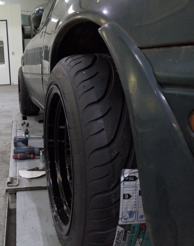

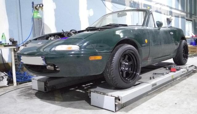

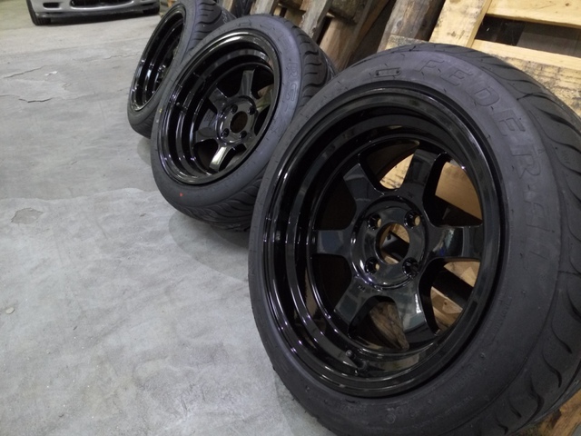

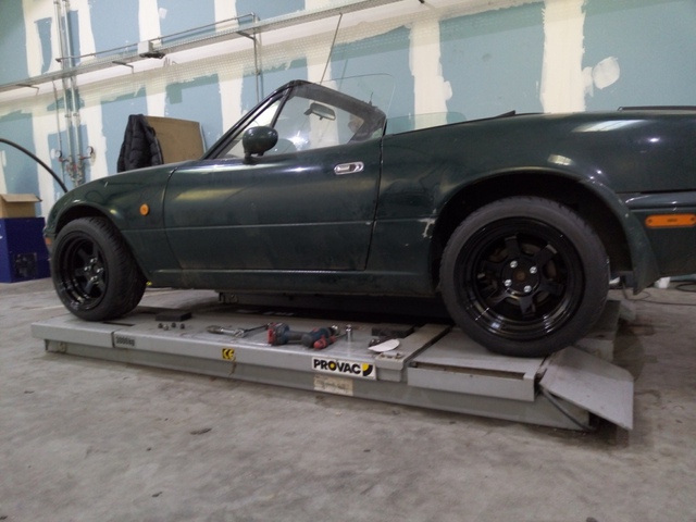

Et ensuite, suite à vos conseils sur les pneus, la bèèèèïte est posée sur ses nouvelles roulettes 8-)
Rota Grid V en 15x8 ET0 et federal 595 RSR en 195/50/15 au carré.
Reste à poser les combinés HSD qui sont encore dans leur carton, mais j'ai pas résisté à un essai juste pour voir 8-)

va falloir mettre des élargisseurs d'aile Carbonmiata ;)

Sympa le carter d'huile autour du vilo...
:D
