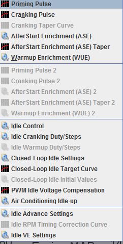

Sur la Ms3 il y a un menu Idle fuel Ve mais le réglage ne se fait pas en auto comme le reste de la carto pour le Fuel Ve analizer?

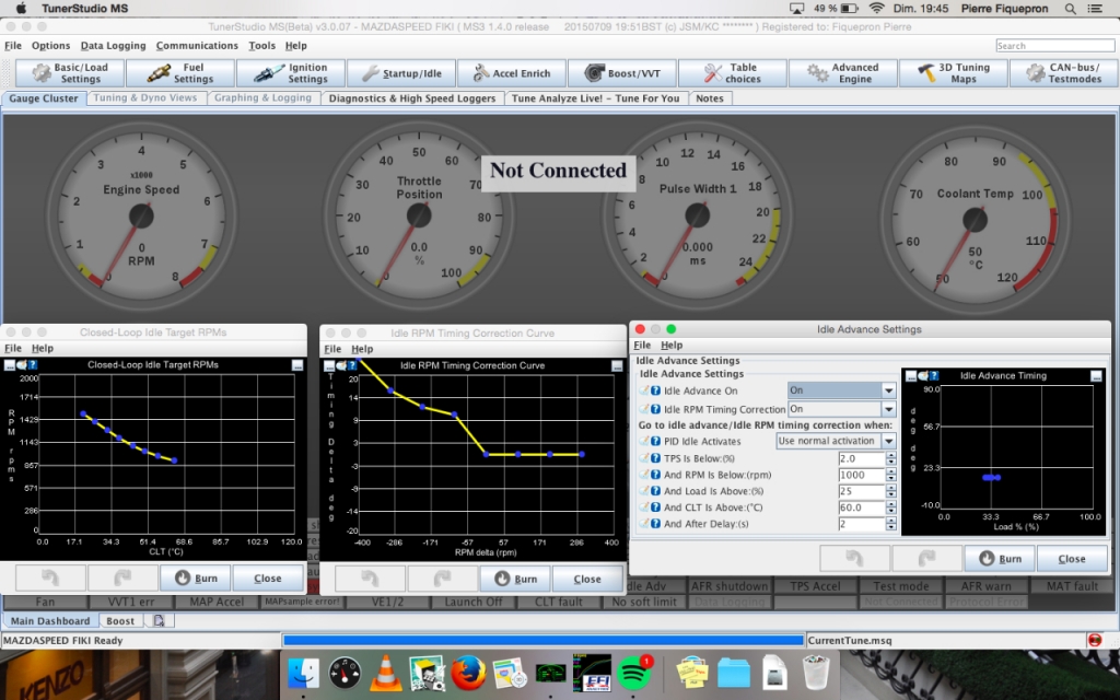

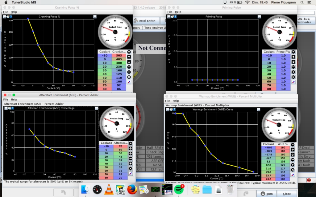

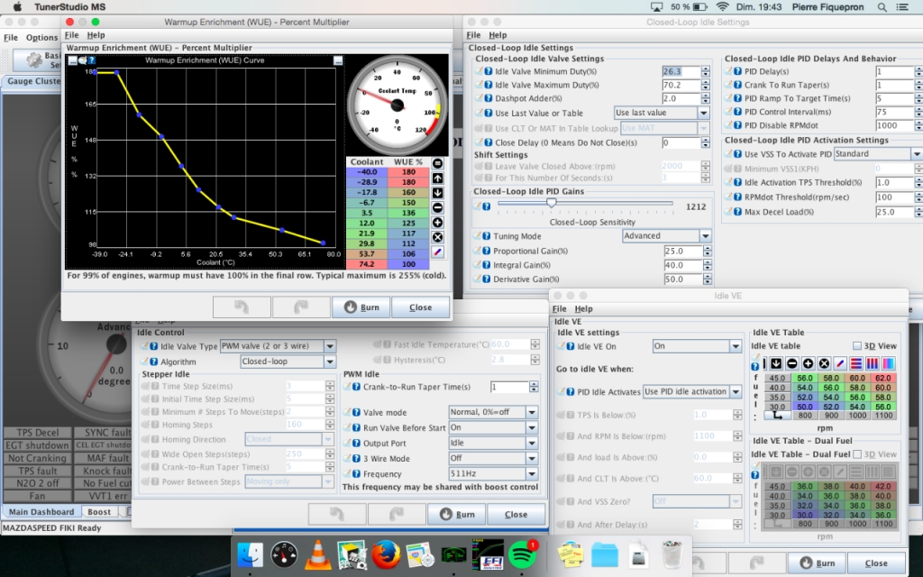

Je suis preneur de tout conseil ou marche a suivre.
Voici de quoi y voir un peu plus claire pour les experts....
En partant du principe que je passerais en open-loop pour la regulation du ralentit
 Sujet du message : Re: NBFL Fiki. Info Carto Ms3
C'est une carto spécifique au ralenti, le seul interêt que j'y trouve c'est si tu as vraiment besoin des 16 colonnes de la carto principale car tu as plein de paliers critiques, alors ça te permet de rogner sur les colonnes <1000rpm et d'utiliser cette carto pour le ralenti. Comme je doutes que ce soit ton cas, je te conseille de désactiver l'Idle VE

Si tu n'arrives pas à stabiliser, tentes aussi de désactiver l'idle advance pour voir si ça va mieux

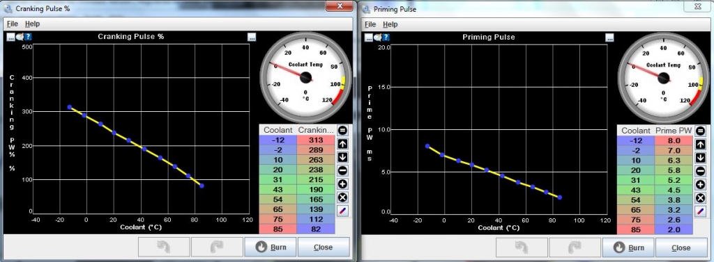

Pour ce qui concerne le démarrage, ta courbe de priming pulse me fait penser à Jane Birkin. Pas étonnant que tu aie du mal à démarrer :)
Ces valeurs marchent bien par toutes saisons sur un 1.8 VVT :

Ah oui là le crancking et le warmup y a du level! :aie: :D
vos PID de NB sont vraiment trèèèèèèèès différent de ceux des NA! :etonne: ...... faudrait que l'essaye pour voir? :)
j'ai aussi une MS3 et j'ai activé "l'idle VE" sur ma carto pour avoir plus de colonnes autour de mes régimes intermédiaires... et pis paske je trouvais que ça faisait "plus pro" :P
Je précise que j'avais un ralenti stable, (900 tr/min, un poil plus que l'OEM), que je démarrais à froid (par temps frais, pas encore utilisé la MS3 en plein hiver).
Résultat après avoir activé idle VE:
-sur mes régimes intermédiaires : pas de gains sensibles pour le moment ( j'ai pas encore réglé la carto d'allumage :cyp: je suis sur la carto "dimitris")
-ralenti: j'ai un ralenti très élevé ( 1200-1500tr/min) et qui ne redescend pas immédiatement quand je m'arrête à un feu. Les Tr/min desecendent dooooouuuuucement... :aie:
Je n'ai pas investigué plus que ça (pas de logs, pas de recherche à fond du mode d'emploi d'idle VE...) mais, pour commencer, où si on n'en a pas l'usage, c'est sûr qu'il est plus simple de ne pas activer "idle VE"...

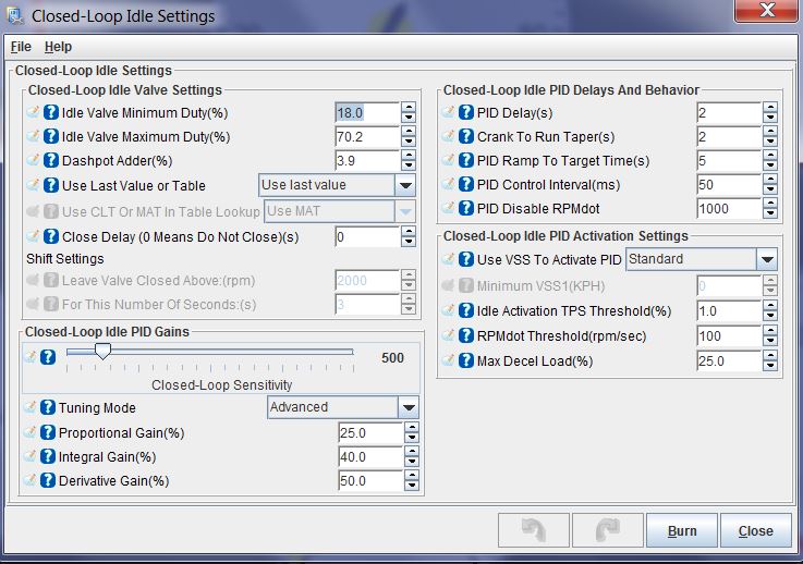

Voilà mes éléments de ralenti en closed loop.
il a sans doute effectivement matière à jouer la-dessus. Cependant, ce qui me surprend, c'est qu'avant d'activer le tableau du ralenti ( Idle VE), le ralenti descendait bien sous les 900tr/min et je n'avais pas ce soucis de ralenti élevé à chaud (1300tr/min)
