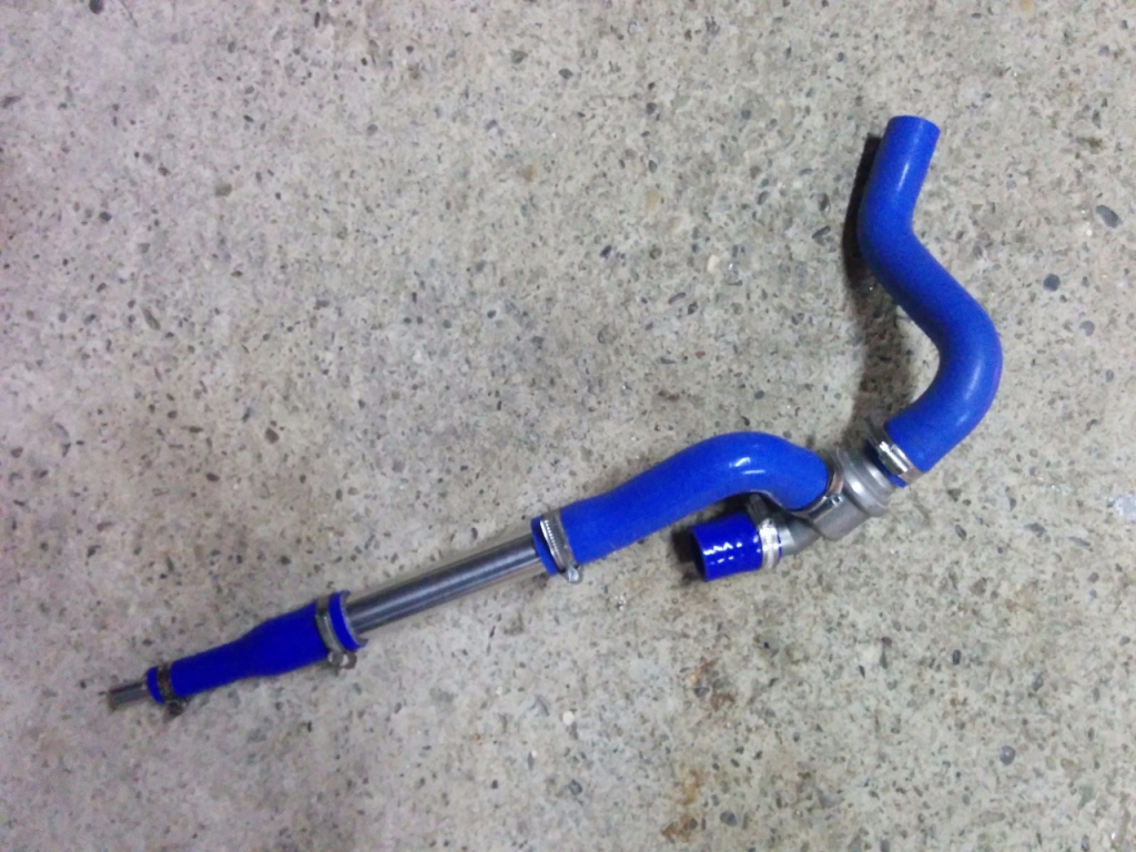

Bon, sinon j'ai reçu ma commande ASH :roll:
Comme je le craignais, il faut que je revois ma copie... Il me faut de la durite plus fine pour passer derrière le bloc. Ça passe, mais c'est trop juste. Avec les mouvements du moteur, ça n'ira pas. Puis, à l'avant, en Bas, il me faut un tube à 135° et j'ai pris 45 :aie:
Bref, normal quant on fait tout au jugé, en prenant des notes sur un post-it :P Plus qu'à trouver un nouveau fournisseur :roll:
J'essaie de vous faire une photo du reroute complet avant de le monter...

Je ferai le compte, mais il y en a pour 80£ de silicone et tube d'alu + encore 40€ à venir + 30€ de thermostat...
Un situ, ça devrait ressembler à ça

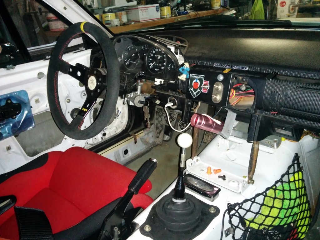

Et pour l'intérieur, j'en suis là. Je referai une console centrale quand j'aurai choisi quel type d'affichage je choisis pour les températures...
