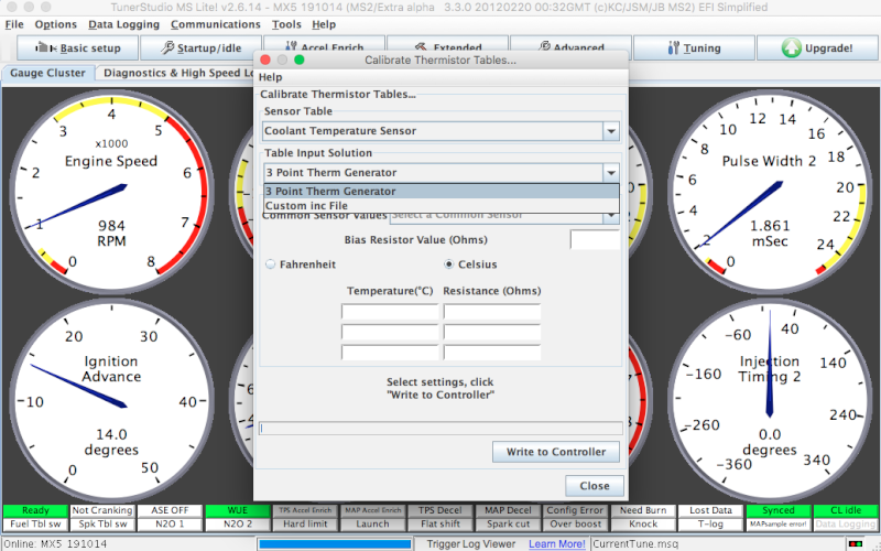

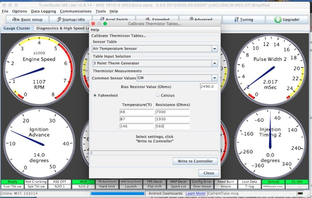

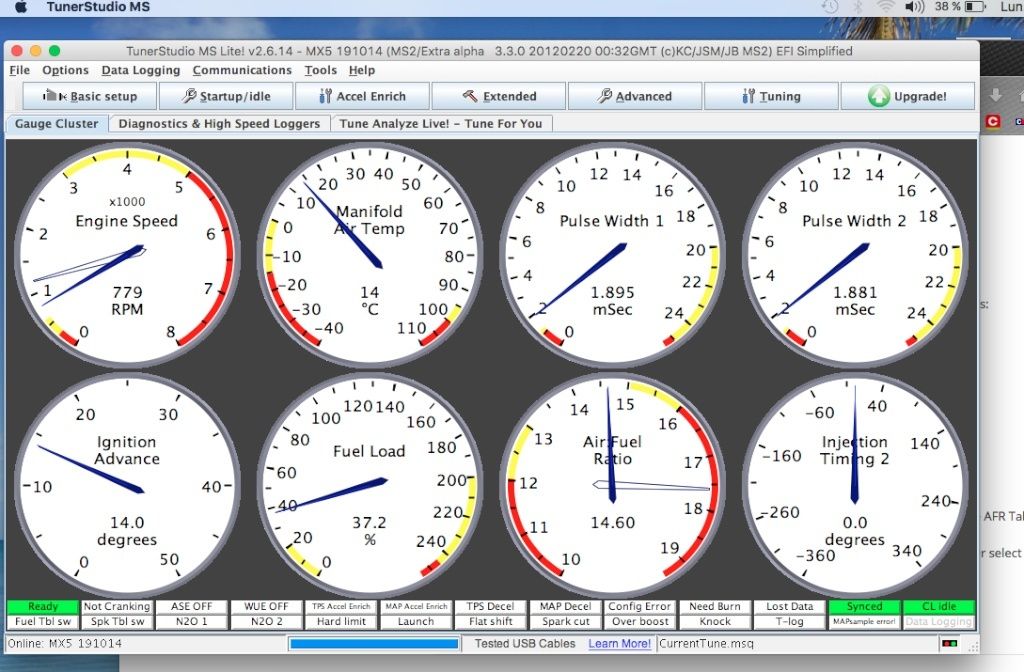

Donc tout fonctionne, mais au max j'ai eu une température d'admi avec la GM à 14 degrés.
A froid j'avais 8, et après 20min de roulage et quelques montées en pression elle est tout doucement montée à 14 degrés.
Je pense qu'elle fonctionne, mais qu'elle est carrément mal paramétrée :aie:
J'ai entré ces valeurs (voir https://www.diyautotune.com/support/tec ... zda-miata/ )
A suivre ;)

si c'est la meme GM que tout le monde c'est une 2pts non?

Bon ben en fait j'ai pas vraiment le choix...
J'avoue mon incompétence là.

moi je suis en déplacement donc je pourrais pas te dire mes parametres avant ce week-end... mais peut-être que quelqu'un le pourra avant?
ta sonde est branché directement à la MS ou via une prise sur la voiture (et si oui laquelle?)
EDIT: au fait tu as vu que tu étais en °F au lieu de °C? :aie:

J'ai effectivement rentré les données en °f car je n'ai pas de données en °c.
Cependant la température sur le gauge cluster est en degrés celsius, je me disais que la conversion se faisait automatiquement :tantpis:

trouvé ça sur le net:
http://www.bmotorsports.com/shop/produc ... cts_id/400
pleins d'autres similaires en cherchant "gm iat resistance chart °C" ;)

Ah merci je vais regarder ;)
http://www.bmotorsports.com/shop/images ... -chart.gif
Sinon pour mon branchement j'ai raccordé la GM au fils de la sonde d'origine. Sur le net on voit aussi qu'il est possible de la brancher sur deux des fils du MAF, mais bon, à voir.
