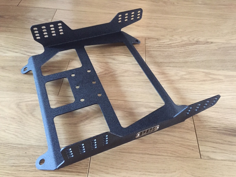

Le support Kazecspeed est une belle pièce. J'ai ai commandé 2 en 2014 je crois.
J'ai mis des photos
Un gauche pour ma r&B en LHD
Un droit pour le G&B RHD
Je me souviens que pour le montage il faut un peu taper et déformer un bossage sur le tunnel pour la conduite à gauche. la conduite à droite rentre nickel.
Constat après montage :
La position de conduite est basse : point positif
la position de conduite n'est plus réglable : point négatif ou alors il faut des copains de la même taille
J'en suis très satisfait
M

Pas mal sans doute pour une installation aisée, j'ai pas mal galéré pour me faire des adaptateurs de baquet (fixation latérales mais c'est pareil).
Mais il y a toujours la question de la hauteur sur laquelle on ne gagne rien en gardant les rails d'origine.

Mais peut etre que la version réglable est finalement aussi bien?
Car la réglable elle ne se règle qu'en positionnant une première fois les vis de réglage avec le baqut fixé, puis ressortir le baquet serrer les vis des embases et puis après visser l'embase réglée puis le baquet par les vis latérales.
Là le réglage est à peine moins fin ca vaut peut le coup d'essayer? Deouis que je l'ai réglé je l'ai "oublié"
Avec ce modele tu gagne 10m/m environ de hauteur par rapport à celui que j'ai

Pareil que MxBoy, la version réglable nécessite de toutes façons de sortir le baquet pour régler.
En plus elle te fait "perdre" 15mm de hauteur (l'épaisseur des écrous et de la tôle)
Après il y a le tarif, et la manière de faire du vendeur qui n'est pas correcte :sic:

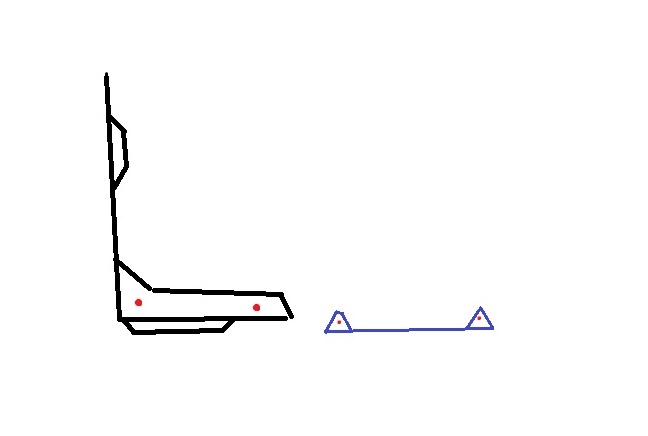

En fait le souci ne vient pas du côté réglable ou pas, peu importe pour moi tant que le baquet est bien positionné.
J'avais choisi la fixation réglable, car réglable en largeur et surtout plus haute.
Là la version que j'ai, est trop étroite (à peine 1cm), mais surtout trop basse.
Pas concernant l'assise, mais surtout que le "cul du siège" est trop bas. Si je veux mettre les vis, je dois réhausser les fixations du rail (bidouille :non: ).
Je ne sais pas si je me suis fait comprendre, mais bref, pas adapté.
Vous noterez mon talent indéniable dans Paint... en speed au boulot.
MX5 Strato blue mica

Message(s) : 1576
Cette maitrise de paint :love:
Grosse galère les baquets dans la mx - en tous cas si on veut baisser l'assise :tantpis:
Dégouté pour toi, bon courage pour l'échange
NB 10ae
