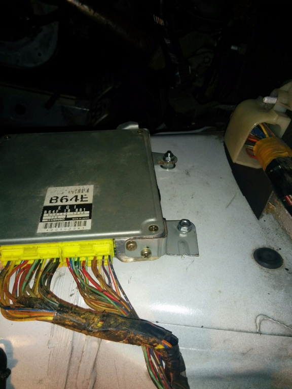

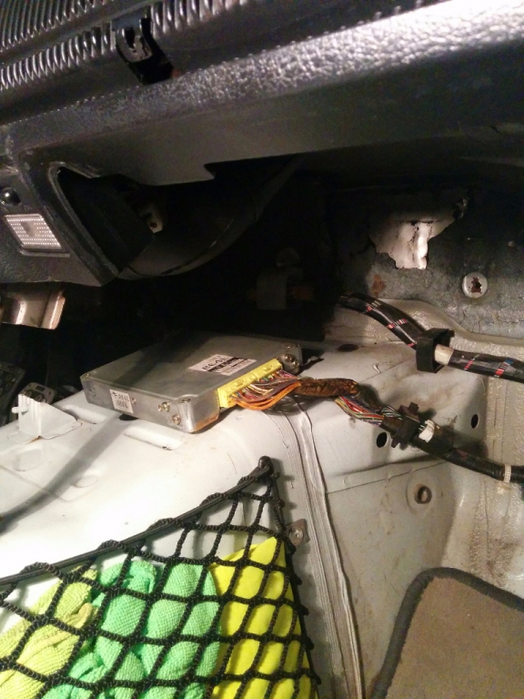

Message Publié : Mar 21 Fév 2017, 12:39
Message(s) : 859
Localisation : Annecy (74)
Il faut faire une reprise de masse du boitier a la caisse et idealement de ta masse de faisceau a la caisse egalement.
Comme ca tout est au meme potentiel ca peut eviter des pannes.
Message Publié : Mar 21 Fév 2017, 13:09
Message(s) : 7691
disons qu'au minimum faire comme d'origine soit mettre la carcasse du boitier à la masse qui est la caisse..... de mémoire il n'y a pas de masse faisceau proche (peut-être sous le TdB sur la traverse TdB?)
Message Publié : Mar 21 Fév 2017, 13:50
Message(s) : 9964
Le boitier est toujours boulonné directement sur la caisse. Il y a une masse sur le faisceau, proche du boitier, que j'ai fais reprendre sur le tablier... Je vais creuser quand même...
Par contre, tester avec l'ECU dans une autre position, ça fait chier parce que les boulons tombent directement dans le tunnel de transmission... Bien inaccessible, quoi :aie:

Message Publié : Mar 21 Fév 2017, 14:32
Message(s) : 9964
Changement de position de l'ECU testé. Toujours pareil...
