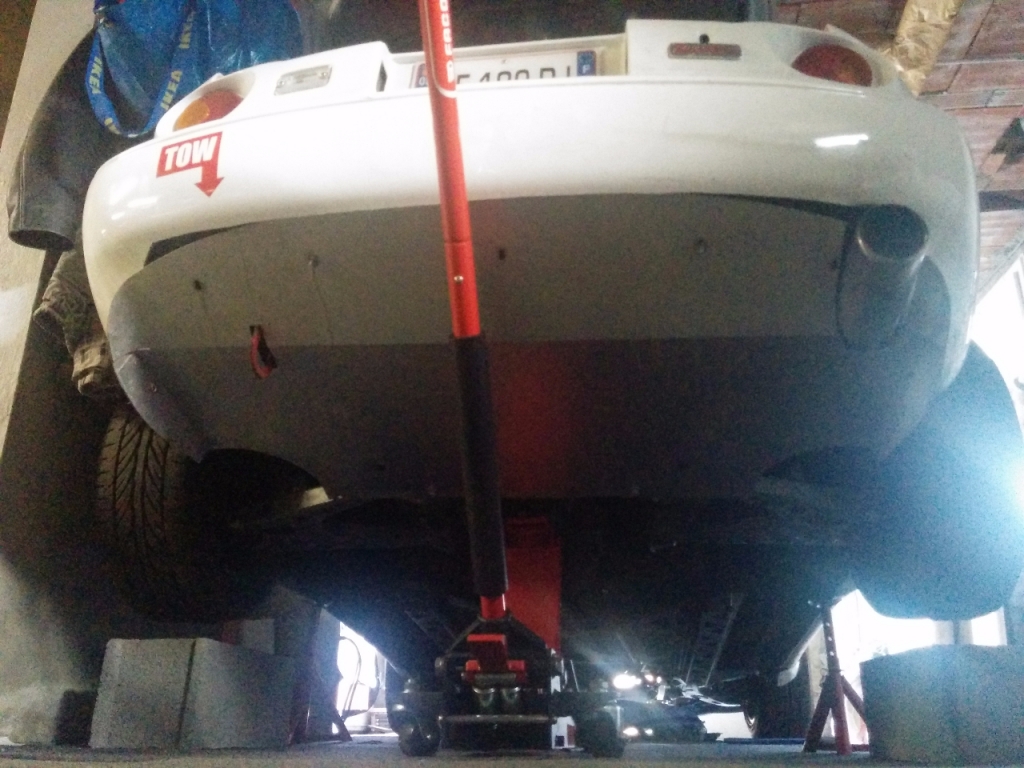

Je viens de me taper la remise en place de la partie centrale du butterfly. Sacrée corvée, comme d'habitude :roll:
J'en ai profité pour faire une photo de l'extracteur d'Elise dont je ne vous avais pas encore mis de photos...
Message Publié : Lun 13 Mars 2017, 17:30
ça passe bien, mais t'as pas peur que ça fasse un parachute d'air chaud ?!
Message Publié : Lun 13 Mars 2017, 21:01
Message(s) : 9969
Si, carrément, c'est le retour de l'effet parachute :sic: Mais j'y réfléchis :oui: Ça sera peut-être l'occasion de refaire un truc moche :D
