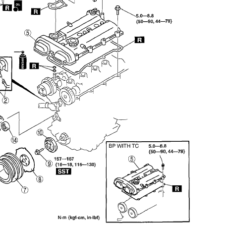

J'ai celui de la Mazdaspeed, mais c'est assez flou... j'ai donc mis 8nm.

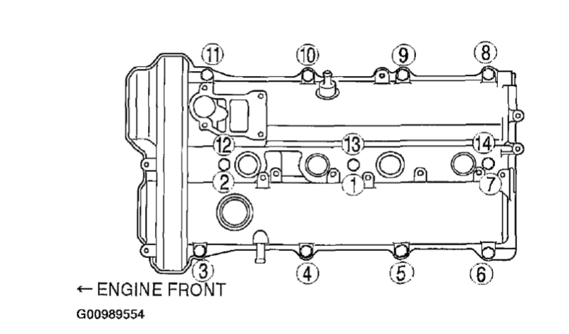

Et pour l'ordre de serrage il est mentionné ceci :

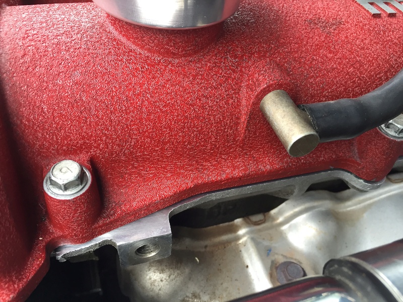

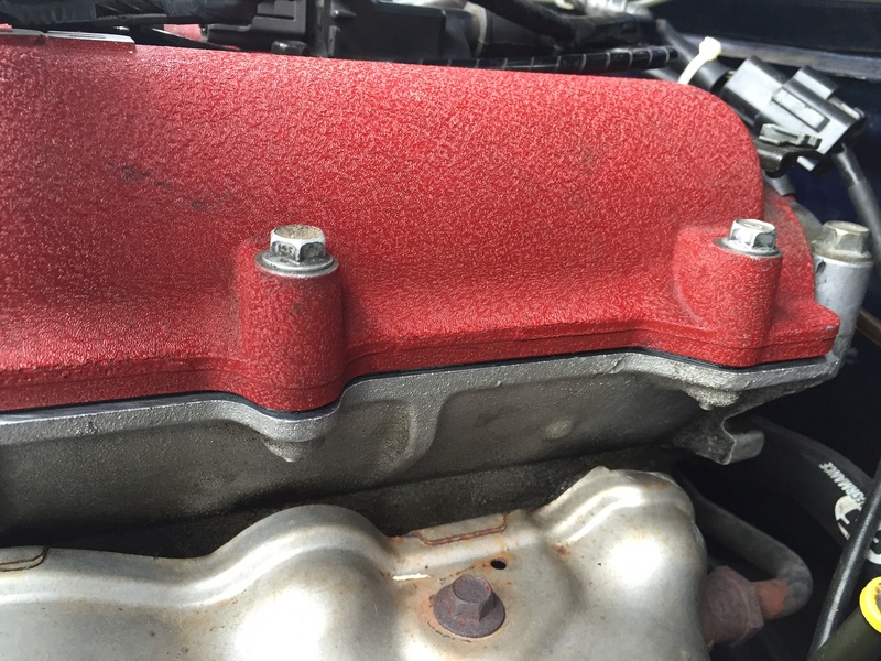

C'est pas flagrant, mais on voit bien que sur tout le tour, le joint est "huilé"
Faut-il serrer ? desserrer ? ou mettre de la loctite sur tout le plan de joint ? :aie:

J'ai lu partout 8.8 de couple max :tantpis:

Tu as raison, c'est bien 8.8 je viens de regarder :oops:
