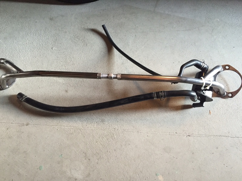

en voyant tes photos, je me dis que je vais remettre mon OCT d'origine, ça devrait résoudre certains problemes...
tu pourrais juste me dire de quel coté est le retour carter?
pour connaitre le sens par rapport aux entré admission et couvre culasse.
merci
 Sujet du message : Re: Mazdaspeed Roadst★r
Message Publié : Dim 21 Août 2016, 13:24
Message(s) : 5095
Localisation : Lille
Je vois seulement ton message ;)
La durite du haut, la plus petite, va sur le couvre culasse.
Celle d'en bas, la plus grosse, va sur le piping d'admi vers le turbo.
Et la prise au niveau du récupérateur, part sous le bloc côté filtre à huile ;)
