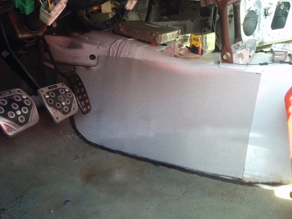

Par contre, je me gèle. Il faisait entre 10 et 15° et j'imaginais que le moteur avant ferait chauffer l'habitacle, mais ce n'est pas le cas. C'est vraiment le refroidissement qui passe à travers le tablier qui apporte tant de chaleur dans les MX (et comme je l'ai supprimé...). Je pense que je vais réduire l'isolant que j'ai mis sur le tunnel central pour ramener un peu de chaleur dans l'habitacle... ou moduler en fonction de la saison :geek:

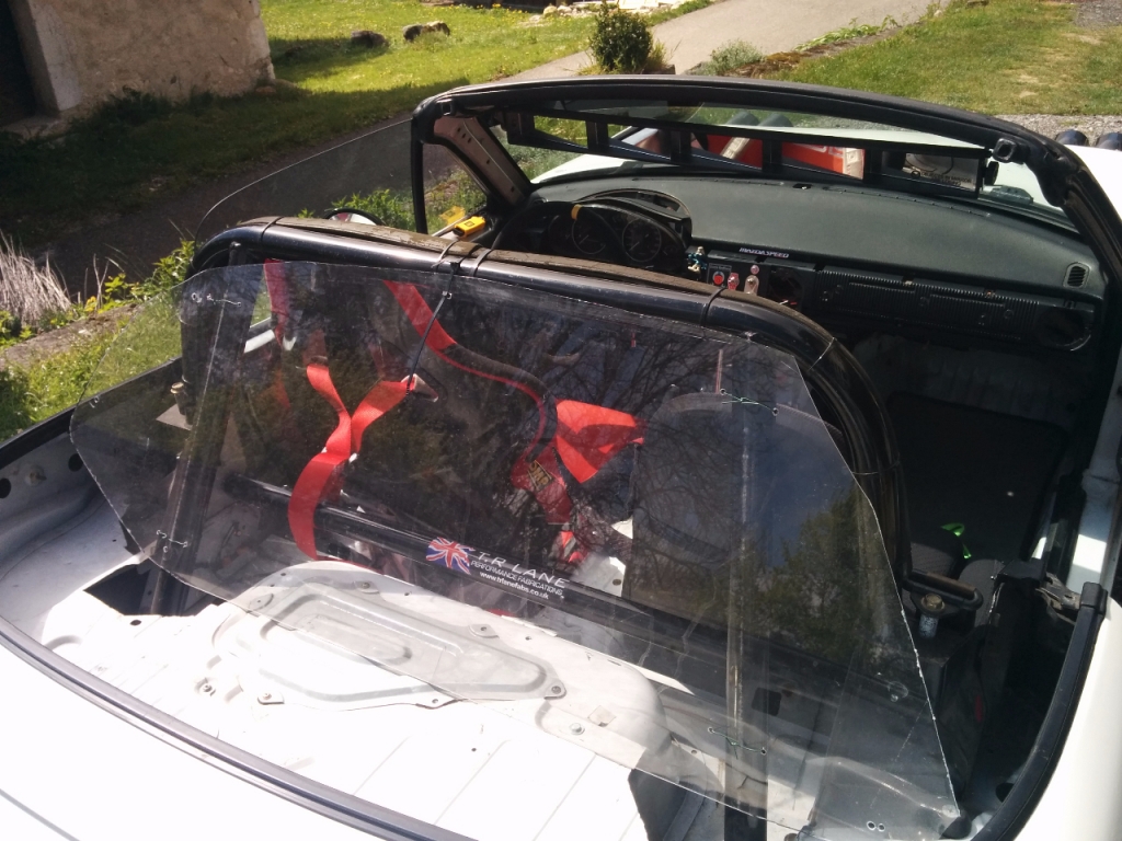

Pour rouler décapoté par temps frais, j'ai aussi bricolé un "saute vent", à l'arrache et c'est vraiment efficace. Moche, mais efficace :ricane:

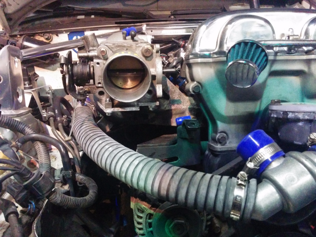

Ce matin, j'ai reçu la visite d'Onizukkaa et, après avoir un peu bricolé, je lui ai proposé d'aller faire un tour dans la blanche... Quelques kilomètres pour la faire chauffer, puis, on est revenu vers la maison et on est descendu un peu, pour le plaisir de prendre quelques épingles sur le mouillé... Quand soudain, à 100 mètres de chez moi, ça a commencé à sentir le LDR, puis, un grand panache de fumée blanche est sorti du capot, côté passager :o
Stop sur le bord de la route, ouverture du capot, pour s'apercevoir qu'un capuchon avait sauté côté admission, à l'endroit où j'ai supprimé le starter automatique... J'ai recherché dans le topic et j'ai trouvé une photo qui me laisse à penser que je n'avais pas mis de collier :oops:
C'est celui qui est au centre de la photo
A priori, plus de peur que de mal, la voiture a rejoint le garage, après que j'ai remis un bouchon, un collier (cette fois !) et fait l'appoint de LDR (bien deux ou trois litres)...
