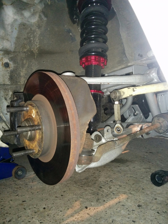

Pour se traine autant que moi sur piste, tu imagines bien que j'ai besoin de freiner :ricane:
Bon, sinon, une anomalie se cache sur cette photo. Sauras-tu la retrouver ?

La barre anti-roulis n'est pas très très bien fixée ?

C'est ça :!:

J'aurais pensé triangle de NB et barre stab de NA.

C'est une barre stabilisatrice de NA Racing Beat, 21mm, de mémoire. Mais j'avais perdu le boulon... Je m'en étais rendu compte parce que ça tapait sur les ralentisseurs. J'ai bien serré et j'ai mis du frein filet. L'autre est bien serré...
J'ai monté disques et plaquettes neufs à l'avant, j'espère ne plus avoir de vibrations. Trop tard pour aller essayer, c'est l'anniversaire de ma fille et elle va bientôt rentrer :faim:
