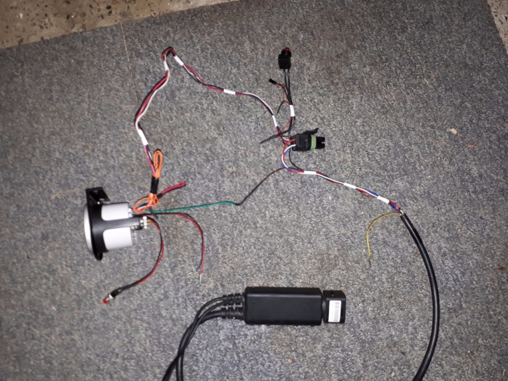

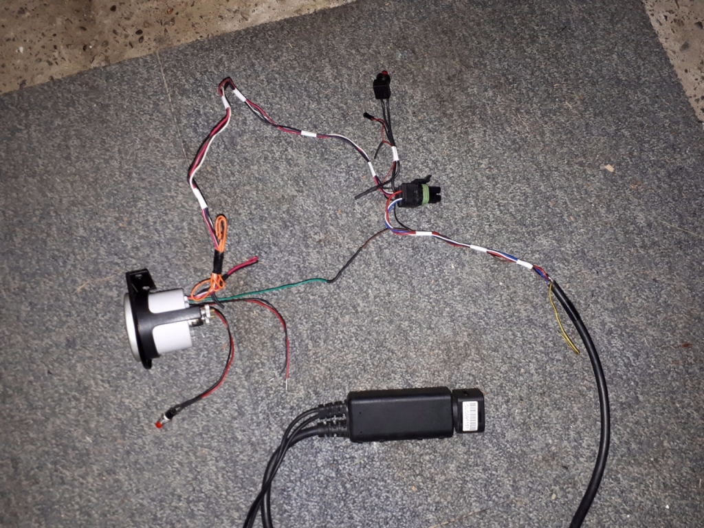

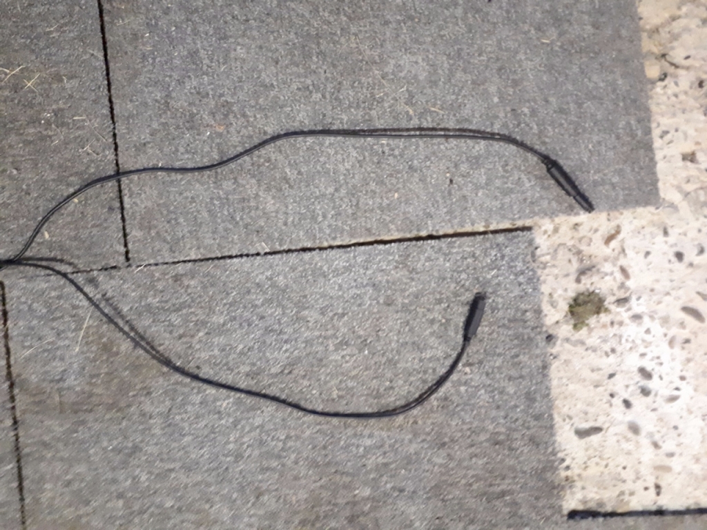

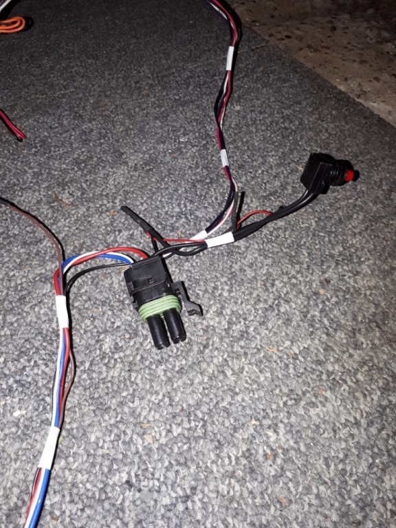

Tout à fait autre chose, j'ai acheté une lambda large bande et, après avoir regardé un peu, je ne sais pas comment la brancher :cyp: J'ai fais quelques photos, si une bonne âme pouvait m'expliquer comment ça se branche :jap:

c'est quoi comme wideband ? la doc doit pouvoir se retrouver...
Message Publié : Mer 1 Nov 2017, 14:09
Message(s) : 6993
C’est un ampli innovate tu as les docs sur le site.

oui tape sur google inovate LC1 PDF ou un truc comme ca

http://www.innovatemotorsports.com/supp ... kstart.pdf
et
http://www.innovatemotorsports.com/supp ... Manual.pdf
le rouge sur un +12 switché derrière un fusible de 5A (ou via un relai), bleu et blanc sur la même masse, si t'as un vert aussi, jaune et brun c'est les deux sorties anal-logiques...regarde la manip de calibration aussi ;)

De mémoire cette sonde nécessite d'être souvent re-calibrée, mais fonctionne bien.
Je me rappelle aussi avoir été un peu démuni lors du montage :aie:
