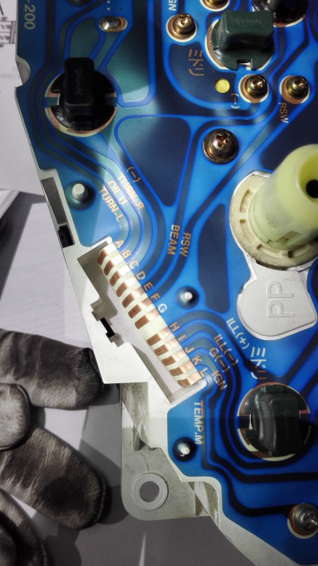

Sur mon faisceau, il reste un fil qui n'est pas branché : le compte-tour. La raison ? Je ne sais pas lequel je dois cabler à la sortir TACH OUT de la MS.
Ma miata étant de 96, apparement c'est THE année de merde pour les faisceau car charnière entre deux versions. Du coup selon les schémas et les forums, c'est jamais le même qu'il faut que je branche.
Sur les deux photos ci-dessous, quelqu'un peut me dire quel est le pin concerné ?

J'ai bien envie de te dire IGN...
De mémoire le compte-tours fonctionne avec l'allumage en config stock.

Le problème c'est que j'ai lu plusieurs fois qu'il fallait se mettre sur IG- (IG comme igniter).
Comme il y a un pin G- je doute.
Et j'ai pas envie de tout griller.
Toujours selon ce que j'ai lu, l'entrée au tacho est un signal carré 0-5V. Et la MS envoie du 12V. Donc il faudrait mettre un pullup (en gros une résistance entre l'entrée en 12V et la masse) pour ramener le signal en 5V.

si tu suis les pistes du compte tour tu devrais avoir ta réponse non? :D

Pas trop envie de le demonter ! :)

là comme ça cela a l'air facile a suivre sur la nappe électrique non? :?

D'après http://westfieldmx5.devocht.com/megasquirt/ms3/90-97-ms3/ :
C'est pour une MS3, mais si tu regarde les schémas, que ce soit pour les années 94-95 ou 96-97, le "tach out" est toujours sur un fil noir/blanc en sortie d'ecu. Donc trouve la pin qui correspond à ce câble sur ton compteur
Pour le pullup tu as raison, il en parle mais ne donne pas de valeur (sur MS3 c'est juste un cavalier)
P.S. : L'auteur du site est belge, il travaille donc sur des mx européennes
