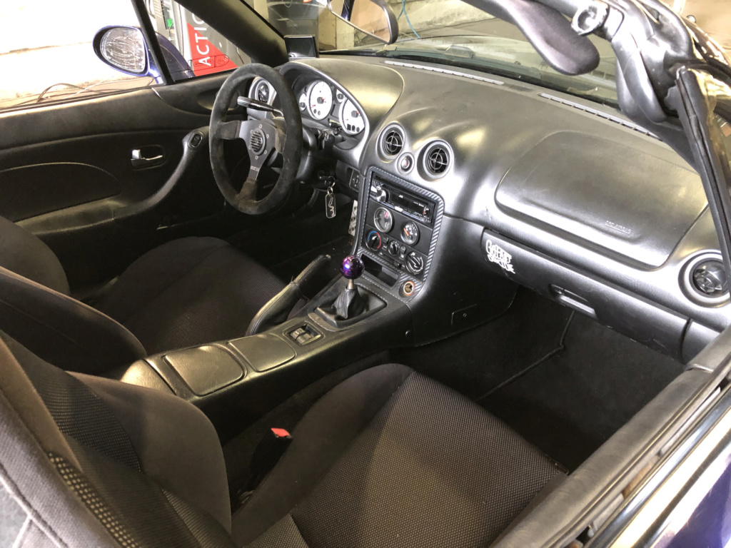

La voici, avec mon second jouet de quasiment la même cylindrée, lors de ma session bricolage de dimanche matin pour dégraisser tout le dessous de la voiture afin de localiser la fuite (3 bombes de nettoyant frein y sont passées, au diable l'écologie :aie: )
Du coup ce matin, contrôle technique.
Il me reste 2 petites fuites, celle de ma direction, impossible de voir d'où ça venait avant de la mettre sur le pont.
ça vient en fait de la jonction entre ma colonne de direction, et ma crémaillère, faut que je démonte la crémaillère pour changer un joint dans le soufflet (je pense que je vais d'ailleurs supprimer la DA, j'ai pu manœuvrer sans la courroie de DA dans mon garage, et c'est franchement pas difficile).
Une autre fuite a été repérée au niveau de mon récepteur d'embrayage, que je vais remplacer du coup, rien de sorcier.
La crémaillère, j'ai envie de dire : ça attendra l'hiver prochain, je ferai les appoints de fluide en attendant.
Du coup, au CT, j'en ai profité pour faire quelques photos, ça faisait longtemps :)
Bref, CT OK :woo:
