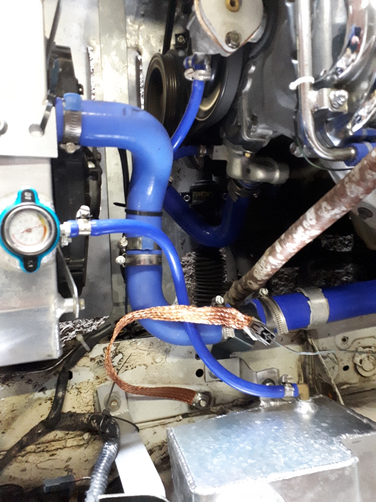

Mon côté manouche e reprend :tantpis: Mais je n'ai rien trouvé de mieux pour faire la masse sur le capteur de température du radiateur
Par contre, j'ai découvert que le manouche de température du radiateur s'est rempli de LDR. Vous pensez que ça craint???

Rempli d'humidité ou de ldr?
Avec la pression et la chaleur: ta vitre de bouchon Lopez staïle risque de voler...
Un câble de démarrage ou un papier d'aluminium torsadé aurait fait le job aussi?

Bon, test non concluant... toujours pas de ventilo :x

L'aluminium est un bon conducteur?

Ouf, c'est bon. Fiche mal enclenchée :oops: :oops: :oops:
Encore un peu de boulot avant Pouilly, mais c'est un problème de moins :faim:
Moins bon que le cuivre mais meilleur que l'acier

Maintenant le ventilo tourne en permanence quant il y a le contact :x
J'ai peut-être abusé du nettoyant contact électrique?

Ça serait pas plus un relais HS?

Je sais pas, j'ai fais mes tests à l'arrêt, ce matin, pour finalement trouver que la fiche n'était pas complètement enfilée. Je l'ai remise, j'ai démarré la voiture qui était encore chaude, laissé tourner un moment, le ventilo s'est déclenché, s'est arrêté, puis redéclenché un moment après.
J'ai laissé la voiture et je l'ai reprise 3 ou 4 heures plus tard, donc moteur froid. Le ventilo s'est déclenché dès que j'ai tourné la clef.
Je suis descendu dans la vallée pour faire une course, le ventilo s'était arrêté en route. J'ai fais ma course, puis je suis allé rendre visite à mes parents. En arrivant chez eux, j'ai laissé la voiture tourner. Le ventilo s'est déclenché 30 secondes, puis s'est arrêté, normal, quoi.
En en repartant de chez eux, dès que j'ai tourné la clef, le ventilo s'est déclenché et il a tourné en permanence jusqu'à ce que je coupe le contact en arrivant chez moi :tantpis:
J'adore quand c'est aléatoire :aie:

Excuse de la question mais "quel est le schéma de cablage de ce montage?"
