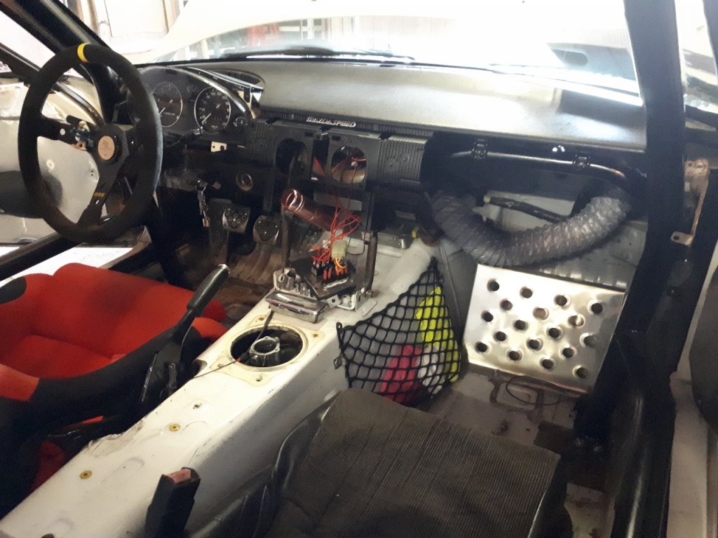

Tout ça pour dire que j'ai remonté, non sans mal, un tableau de bord...
Sinon, quelqu'un sait quel est le filetage de la sonde de température du ventilateur? 3/8 npt ??? :?

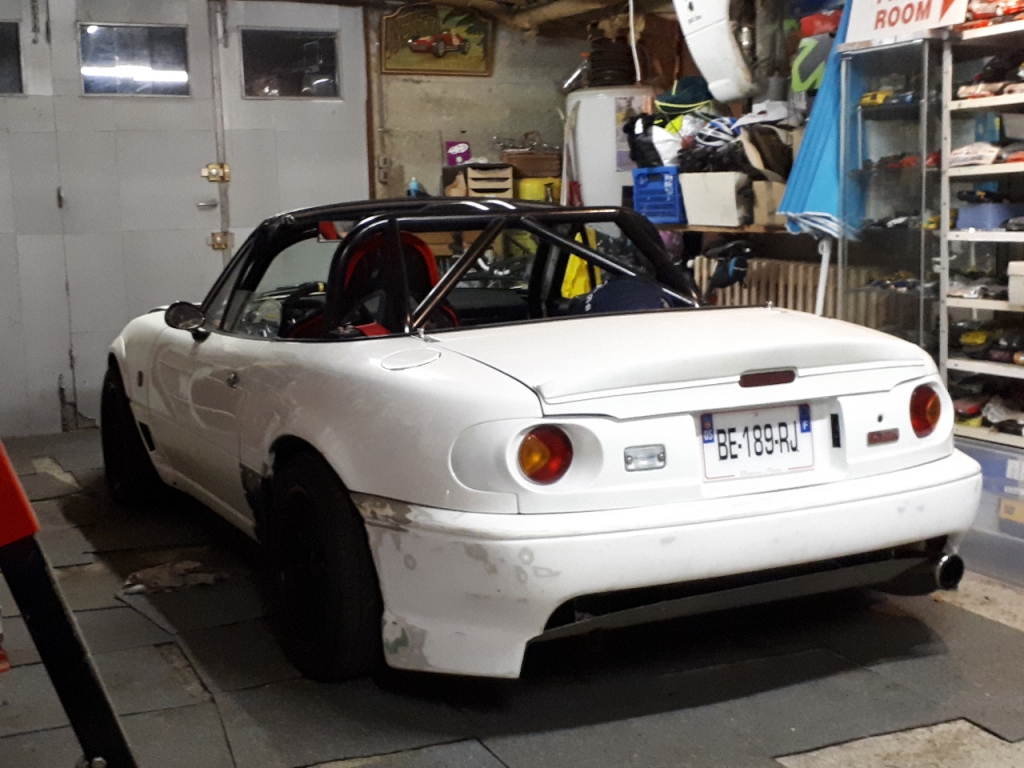

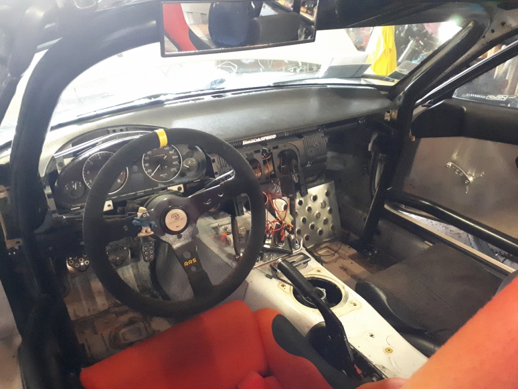

Et puis il y a aussi un rétroviseur, maintenant :oui:
