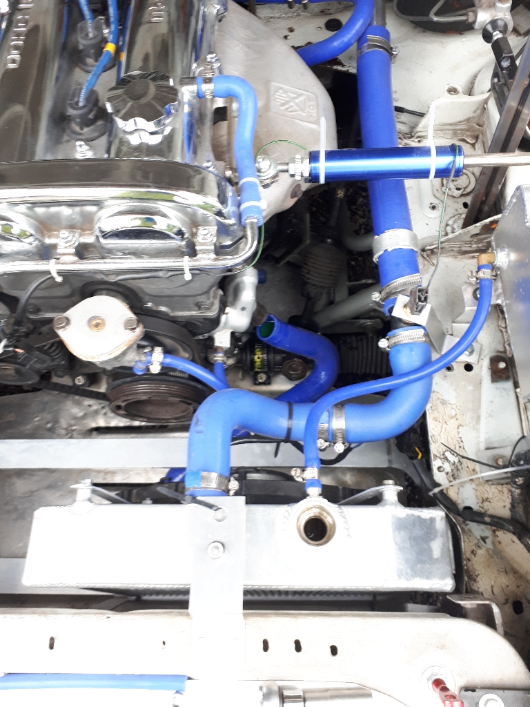

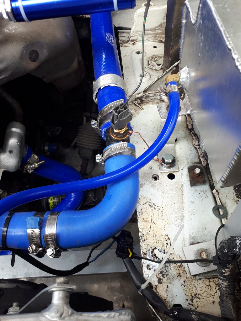

Du coup, j'ai consacré un peu de mon temps libre à mon système de refroidissement. J'ai changé quelques colliers par des trucs plus sérieux et j'ai revu (une fois de plus) mon problème de sonde.
Avec le coolant reroute, la purge du système est bien merdique à souhait, mais sur le conseil de mon voisin Antoine, j'ai garé la voiture avec le nez en l'air et c'était plus simple...
Je suis allé faire un tour avec mon nouveau montage et je suis rentré au point mort (heureusement, ça descendait), après avoir constaté qu'il n'est pas étanche :aie: Bref, retour à la case départ... et je n'ai pas pu laisser tourner la voiture pour voir si le ventilo se déclenchait :roll:
Peut-être que le simple fil, conseillé par Fiki sera finalement la bonne solution...
Ou alors, je trouve un adaptateur de sonde avec une vis pour relier à la masse. Mais j'ai toujours du mal à définir le diamètre de la sonde.
Si je me base sur le schéma de Wikipédia, ma sonde est une vis. Quand je mesure D1, je suis à 14mm et quand je mesure D, je suis à un peu moins de 16.

Si tu mesures le diamètre extérieur de ta sonde et qu'elle fait 16mm bha c'est du M16.
Si le diamètre du fond de filet c'est du 14, c'est que le pas de ton filet est de 2mm.

Pour ton système de refroidissement il faudrait vérifier:
1
L'intégrité de la sonde.
Avant d'installer ta sonde il faudrait etaloner ces valeurs de résistance pour cela :
La mettre au frigo plusieurs heures avec un thermomètre et mesurer sa résistance en fonction de la température.
Même chose au environ de 80 degré et encore une autre fois a 100 degrés
Pas la peine de prendfe plus de 3 points de référence.
Garde bien ces valeurs elles seront utiles pour la Megasquirt.
2
La resistance de ta sonde débrancher entre le réceptacle de la prise et le corps de sonde attention cette valeur varie en fonction de la température.
3
La qualité de la résistance depuis ton ecu jusqu'à la prise de ta sonde.
Si la résistance entre ta prise ecu et le corps de la sonde correspond à la valeur de résistance de résistance de ta sonde en fonction de la température.
Si tu as une resistance sensiblement plus élevée c'est que le fil ou la prise sont abîmé.
4
La tension
Vérifier la tension avec le contact en entrée de la sonde ou en sortie de la prise de la sonde.
5
La bonne mise a la masse de la sonde
Il faut installer un fils pris sur le corps de la sonde et le relier à une masse chassis.
Vérifier la valeur a l'ohmmetre qui doit être la plus faible possible. Normalement inférieur à 10ohms
6
La mise à la masse de ton Ecu.
Depuis la mise a la masse de ton ecu jusqu'à la mise a la masse de ta sonde. Encore une fois la valeur doit être la plus petite possible.
Voilà j'espère que ca t'aidera.

Merci Fiki, en cas de besoin, je tenterai de sortir le multimètre et de faire passer la sonde du frigo à la casserole, mais il n'y a pas de raison que ça ne fonctionne pas une fois la sonde correctement mise à la masse. J'ai deux sondes neuves :tantpis:

Fiki, je te dois un bière, voire même un bisou sur la fesse gauche ! J'ai mis un bête fil de cuivre et le ventilo se déclenche au moment voulu :woo:
Plus qu'à finir de purger le ldr Et si j'ai un peu de chance, je pourrai rouler avant le déchaînement des Saints de glace. Il fait 23° et ils annoncent 4° pour demain :tantpis:
