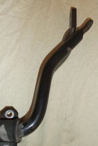

Le soucis c'est que la tige fileté fait partie de la rotule ! Il faudrai donc que je crée une "rallonge" de tige ?!...
Je prendrai également une photo la voiture en appui pour vous montrer l angle finale...
Le truc con c est que je vais rouler aux écuyers demain, il faudrai pas que je casse tout !!!....

ces biellettes sont fait pour NB uniquement apparemment :/
les NB n'ont qu'une patte de fixation au niveau du triangle, et la rotule est en porte a faux.

Oui elles sont faite pour nb, c est obligatoire pour pouvoir installer une barre anti roulis de nb sur Na, le bout de la barre est différents. Je n ai jamais vu de triangle de suspension de nb mais je suppose que la patte de fixation est bien plus épaisse....

Je parle de biellettes prévus pour nb, pas forcément ce modèle réglable. On ne peux pas monter des barres anti roulis de nb sur Na avec les biellette d origine Na.
Voici une photo la voiture bien posée sur ses roues. Ça me semble plutôt pas mal comme axe :

Là comme ça, ça à l'air bien, mais je vois pas pourquoi il faut monter une biellette de NB.
Comme d'autres sur le forum j'ai monté des bras de suspension de NB (sur la G&B) et plutôt que de monter des rotules de NB j'ai préféré rajouter une patte pour retrouver le montage NA.
C'est contre nature ce montage de biellette :sic:

j'ai bien compris, mais non, tu n'es pas obligé de prendre un modèle pour NB uniquement justement pour pas te trouver dans ce genre de situations !
il faut un modèle qui fait les deux, comme les 949r par exemple !

Je ne connaissais pas ce modèle de chez 949r. En effet cela aurait bien mieux !
En attendant, demain matin je vais essayer de rapprocher les deux pattes de fixations en espérant que ça suffise...
MxBoy je comprend pas ton montage. Tu as donc mis des biellettes de Na ?!
Parce que les angles ne correspondent pas du tout, les extrémités des barres Na et Nb sont totalement différentes.

Sinon la modif faite ce matin me convient beaucoup mieux ! En rapprochant les 2 pattes on arrive a un truc plus sérieux je pense :

Ca à l'air pas mal. En relisant les derniers échange je me dis que ma remarque sur le porte à faux de l'attache sur le bras n'est pas forcement fondée car la fixation de la BAR est aussi en porte à faux.
Mais là ca doit fonctionner. Même si l'angle formé par la BAR et le bras de suspension est différent entre NA et NB il suffit juste d'orienter les têtes des rotules? Je ne sais pas si c'est l'un ou le problème soulevé avec le porte à faux?
