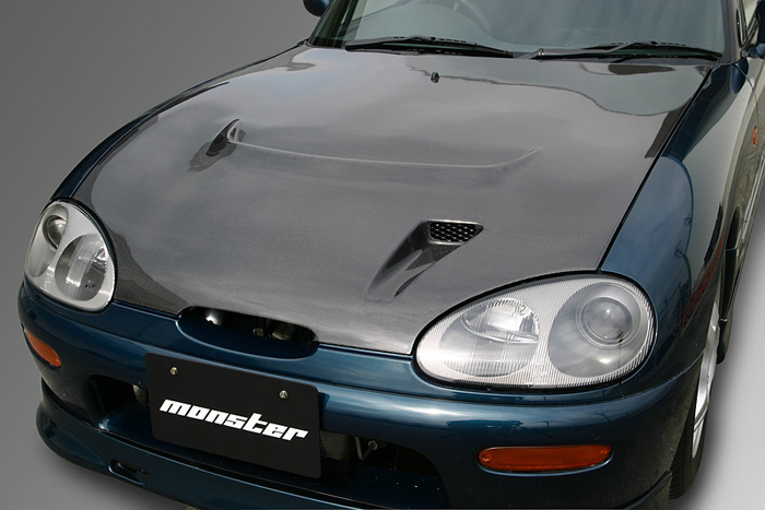

Tu aurais plus gagné a faire une ouverture sur le capot pour asiprer l'air chaud, avec une prise d'air de mini cooper S par exemple, montée a l'envers :red: j'en ai une dans le garage, avec un capot en spare :red:
L'un n'empèche pas l'autre.... Mais je suis plus branché entrée d'air comme ca :

Niveau capot carbone avec ouverture de Jacky...Yacco en avait un super pendant un bail, mais il a fini à la déchèterie :tantpis:
Un coup de disqueuse dans le capot et tu replis vers l'intérieur :red: je sens qu'elle va morfler la petite !

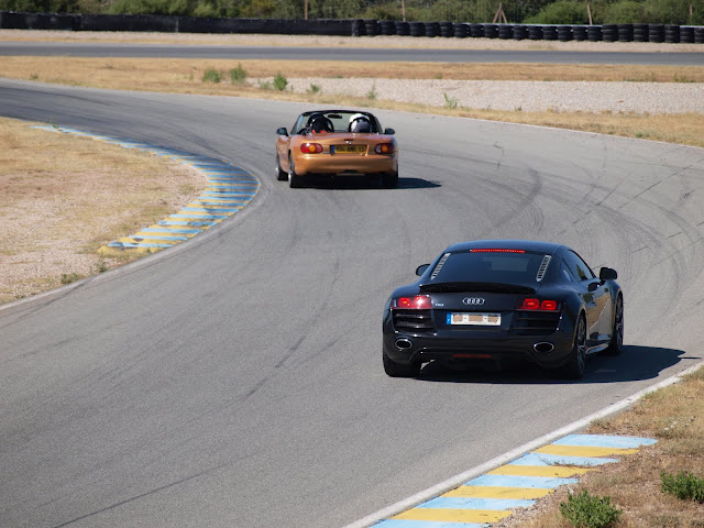

La petite a survécu à une sortie de plus, et en rentrant par la route qui plus est :jap:
Circuit du Luc, 30-32°C à l'ombre, piste à plus de 45°C :o Forcément des conditions d'adhérence pas top car les pneus chauffaient beaucoup trop, mais du coup de bonne rigolade au freinage de l'AGS (petit freinage sympa où je fais +180-> 60 :faim: )
La petite s'est bien comporté toute la journée malgré le fait qu'elle tournait bizarrement beaucoupl plus riche que ce que je lui demande (10.5 d'AFR). Je n'ai rien touché car au niveau puissance j'en avais largement assez, et le fait de tourner trop riche m'a bien fait baisser les EGT.
Toujours ce problème de T° d'huile :x mais je n'ai toujours pas changé mon mano :aie:
La T° d'eau à nettement chuté. Soit grace à l'ouverture dans le parechoc, soit grace au fait d'avoir remplacé le LDR par de l'eau déminéralisé pure.
Du coup j'ai pu enchainer les tours sans me prendre la tête avec les T°.
Joel tu avais raison, il va falloir que je canibalise mon capot :P
Il y a beaucoup plus d'air qui entre dans le compartiment moteur, mais il a du mal à ressortir, à partir de 130Km/H le capot se gonfle :o A 180 il y a un jour d'1 cm entre le capot et l'aile :aie:
Bref à mon retour de vacances je vais rejouer de la disqueuse :faim:
Tout ca ne m'a pas empéché d'améliorer mon chrono 1:02:xxx et de border de la jolie ptite voiture, comme une Audi R8 par exemple :love:
Prochaine sortie le 22 ou 23 septembre au Sambuc :hello:

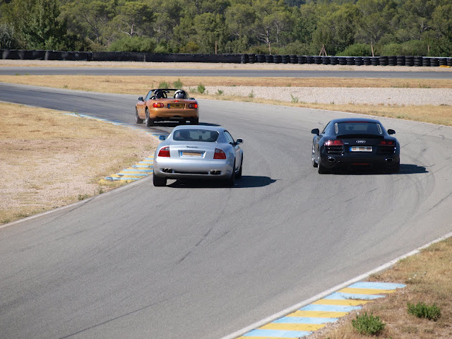

Putain j'suis pris en chasse par une maseratti et une Audi R8 :oops:
1 tour plus tard.....
La Maseratti a disparu :tantpis: et la R8 est toujours derrière meme en bout de ligne droite :ricane:
