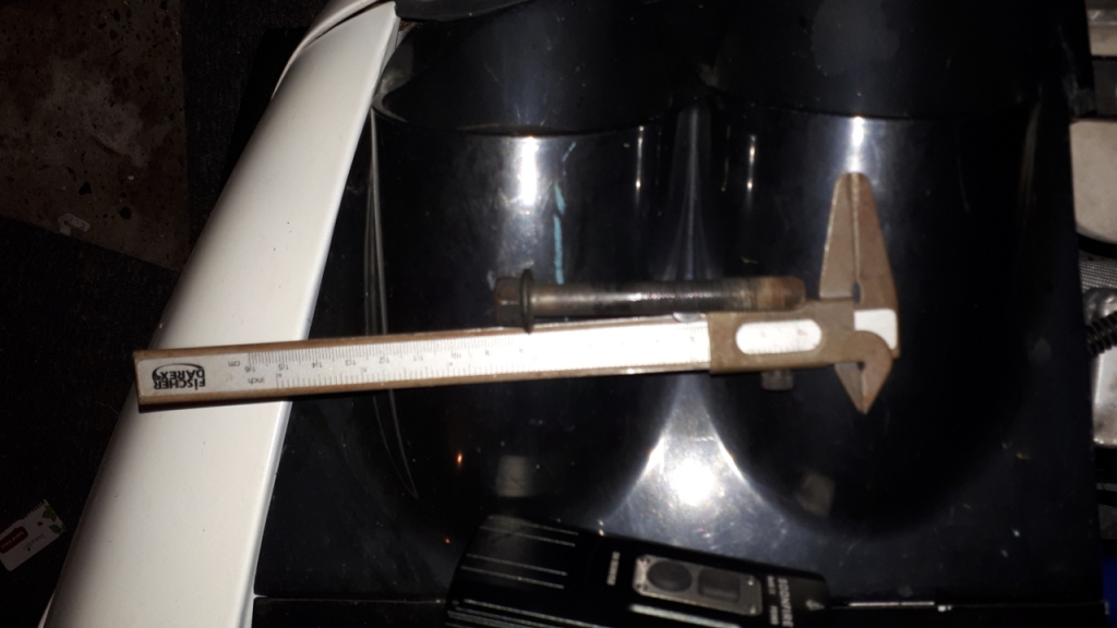

Le filetage me semble bien long pour un triangle mais j’me trompe peut être.
Vis démarreur ou boîte?

Merci pour vos retours, j'ai pas pris le temps de me pencher sur/sous la voiture...
Je pense que ça vient bien des trains roulants, car j'ai eu un bruit de frottement, dans un virage en remontant chez moi au ralenti.
Comme je pense qu'il y avait un boulon (celui qui est tombé un peu plus tôt), je ne pense pas que ça vienne de la boite. De mémoire, les boulons sont vissés directement sur un pas fileté dans la masse. Et, toujours de mémoire, c'est un plus petit diamètre. J'ai regardé vite fait côté de l'alternateur, mais tout semblait être là :tantpis:
A suivre... mais pas de trop près :red:

Bon, première inspection et je suis bredouille... train arrière ok.
J'ai un nouvel indice, elle est grasse à souhait. Ce qui confirme qu'elle ne vient pas des trains roulants.
Démarreur, c'est comme la boîte, juste une vis, pas de boulon.
Je sèche. Il va falloir que je la mette sur chandelles :tantpis:

Quel diam?
Message Publié : Lun 12 Août 2019, 08:22
Message(s) : 9964
Tête en 14, corps de la vis diamètre 8. Je verrai bien un truc au niveau du PPF..
Message Publié : Lun 12 Août 2019, 09:01
Message(s) : 6982
Trop court pour le ppf et diam trop petit
C pas une vis ouvlié lors d’un précédent bricolage?

Ce genre de vis :
Tu as train roulants
Traingle supérieur arrière : ref 99780-1075
https://store.shopping.yahoo.co.jp/maru ... ist_item-l
Fixation rotule avant : ref 99784-1280
https://www.autolinkmx5.com/bolt-front- ... 2584-p.asp
Amortisseur
Embase amortisseur: ref 99780-1280H
https://www.autolinkmx5.com/bolt-mx-5-m ... 0587-p.asp
Fixation amortisseur AV inférieur : ref 99780-1270H
https://www.autolinkmx5.com/bolt--washe ... 4247-p.asp
Sinon après couvercle de cloche sur moteur, ( mais généralement elles sont bien traités et souvent en bon état (tête et filetage).
De rien :red:
https://www.autolinkmx5.com/shock-absor ... -233-c.asp
https://www.autolinkmx5.com/mx-5-mk1-wi ... -373-c.asp

J'ai vérifié uniquement les trains arrières et les accessoires du moteur pour l'instant...
Côté "fuite", c'est bien gras sur le dessus du carter sous le moteur (du coup, j'ai vérifié, mais le niveau est tout à fait OK), donc, tout ce qui est dans le prolongement du moteur/boite de vitesse...

Après examen des trains avant, rien ne cloche.
Par contre, il manque un boulon sur le démarreur. C'est un démarreur de boîte 6 sur une NA115, il tient donc plus que par une vis... vu comme la voiture est tankée dans le garage, inaccessible. Trop étroit pour mes mains par le haut et impossible se glisser dessous. On y reviendra...

Ah... à priori, bon diamètre et filetage :idea:
Message Publié : Lun 12 Août 2019, 21:24
Coïncidence ou ça correspond bien niveau taille au moins ? :bien:
