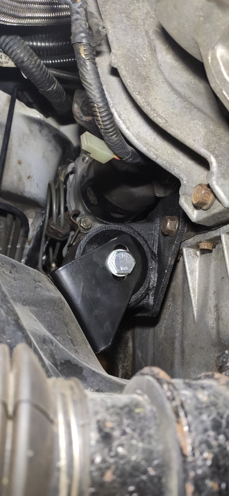

Hello la troupe, j'ai changé mes silent blocs moteur aujourd'hui, mais quid du réglage sur le trou oblong côté passager ?

Ça ressemble aux innovative en 75a (race) non ?
La position du milieu est la standard, en dessous pour baisser le centre de gravité, au dessus pour du stance max sans frotter le carter en premier ;)

Merci de ta réponse Neo, je parlais du trou oblong d'origine dans le berceau :?

Le zoblong du berceau c'est pas pour faire passer le goujon du support quand on sort le moteur en basculant un peu ? Le support oem se cale ensuite...pour ces supports je ferai juste en sorte qu'il soit pas en tension :tantpis:

Il est oblong pour qu'on puisse entrer et sortir le support moteur sans trop en ch*...
C'est le résultat que j'ai trouvé un peu partout, au moins on est fixé maintenant :D
