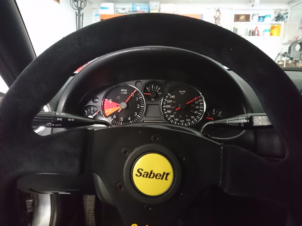

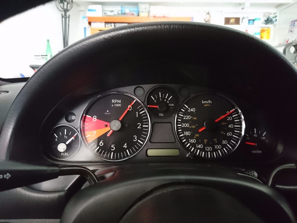

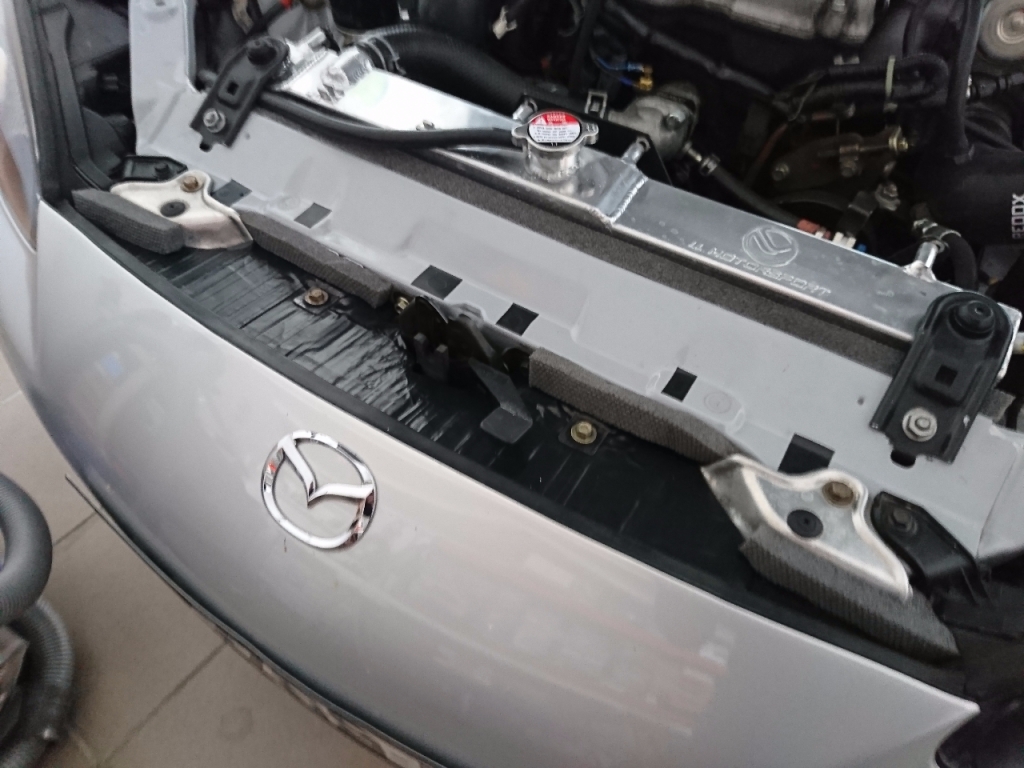

Quelques petites bricoles que je n'avais pas pris le temps de finir.
J'ai remplacé les fond de compteur car je ne supportais plus le beige façon Rover et j'ai confectionner un petit cooling panel maison à base calendrier en carton scotch Alu et scotch électricien...Light is right :aie:
Je vais maintenant jeter mon dévolue sur la carto allumage et également sur le boost.
Je cible 0.6 bar pour être safe dans un premier temps et on verra pour éventuellement augmenter après avoir checker sur banc l'ensemble de carto.

tu as mis quoi comme type de mousse? elle touche le radiateur ou pas?
Je pensais mettre de la mousse sur le dessus du radiateur, pour qu'elle se compresse lorsqu'on ferme le capot. le but forcer un max du flux à travers le radiateur, surtout après avoir créer une ouverture sur le capot moteur, après le radiateur... je cherche donc une mousse qui résiste à 130 voir 150°C ( marge par rapport au 110°C) que peut atteindre le radiateur...

j'ai mis de la mousse isolante de chez casto, elle tiens bien la chaleur.
je l'ai collé a la traverse et non au radiateur mais elle est en contact avec le radiateur car il est un peu en contrainte contre la traverse.
Perso je collerais plutôt la mousse contre le capot que contre le radiateur.
