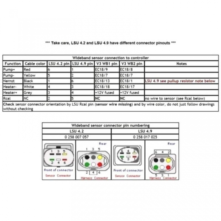

Point très important tu ne parles pas de la même chose que pev. Une large bande c'est un couple, contrôleur et sonde. La sonde c'est pratiquement tout le temps une lsu 4.2 ou 4.9.
Le contrôleur va convertir les signaux de la sonde, gérer le chauffage en fonction de la température qu'il mesure et sortir un signal analogique entre 0 et 5v linéaire qui va permettre à la ms d'interpreter la valeur d'afr suivant la courbe de réponse.
Une ms, en natif ne sait absolument pas contrôler une sonde lsu, car elle ne gère ni chauffage, ni rien du tout, elle a besoin d'un signal analogique entre 0 et 5v.
Il existe cependant des boards additionnelles pour la ms3 qui servent en fait de contrôleur, qui va gérer le chauffage et tout ça.Si c'est le cas de celle de ton pote, ok tu peux câbler une sonde lsu directement sur la ms. Dans le cas de pev et de sa ms1 de base, il doit câbler la sonde lsu sur le contrôleur et sortir du contrôleur un fil signal entre 0 et 5V qu'il câble sur le fil rose.
