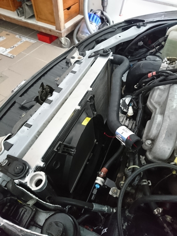

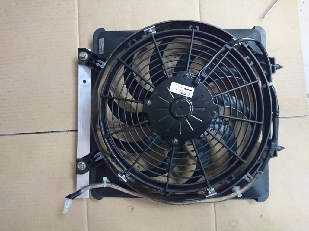

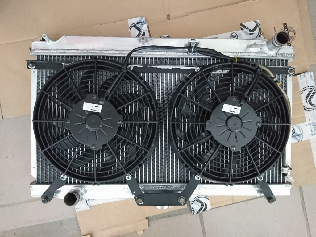

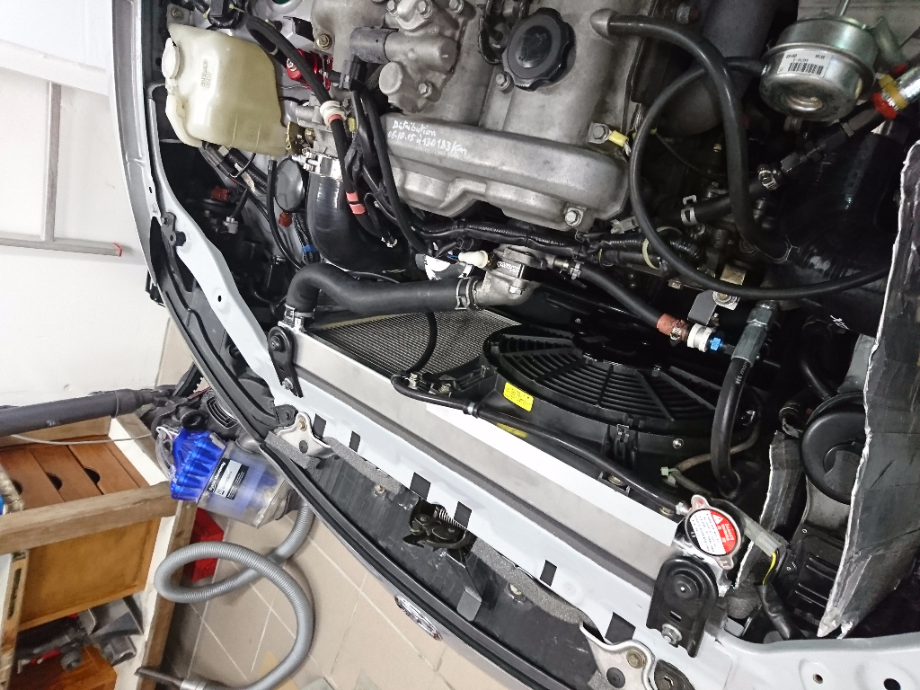

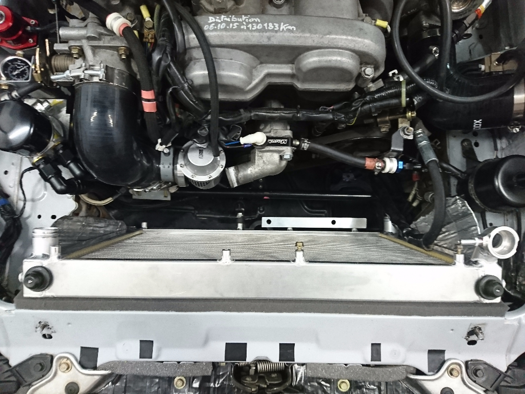

Salut.
Quelques nouvelles de la petite.
Lors de l'épisode canicule des dernières semaines et avec un Boost de 0.6 plus ou moins stable car il faut encore peaufiner j'ai eu de nouveau des problèmes de température d'eau.
J'ai donc encore une fois upgrade le cooling et j'espère que c'est la dernière car après je saurais plus quoi faire....
Le montage avec radiateur ILM et double SPAL qui dégage
Au profit d'un radiateur Crossflow de chez FM avec un seul SPAL remonter sur le karman Oem
Je n'ai malheureusement pas pu tester l'efficacité la canicule à stopper net.... Il fait 14 maintenant contre 38 la semaine dernière....

Salut Pierre,
Ta solution : le ducting. Sur les dernières pages, personne n'en parle alors que c'est la clef.
Tu peux mettre un radiateur de la taille de ton pare-brise, si l'air peut circuler partout autour, tu surchaufferas pareil.
Canalise l'air en amont, et empêche le de prendre le chemin du moindre effort en mettant de la mousse et autre.
Le 13b surchauffait sur piste l'année dernière, j'ai mis de la mousse entre le radia et le sabot inférieur en plastique + la même plaque que la tienne en carton et scotch électricien.
Après ça, les seuls tours de refroidissement que je faisait c'était pour le pilote lol.
Mais comme toi, cet été, c'est rebelotte. Donc cette fois ce sera canal en alu et bouchage de tous les interstices tout autour du radia.
J'ai le même souci que toi avec le FMIC sauf que moi c'est un radia d'huile.
Il faut coller au maximum les radia l'un sur l'autre sinon l'air se ballade entre les deux mais ne passe pas à travers.

Tu as complètement raison au sujet du cloisonnement.
Je n'en ai pas parler dans mon post mais mon précédent radiateur était cloisonné entre le carter inférieur avec de la mousse, sur les côte avec des panneaux de carton double en scotch Alu et le cooling panel de la calandre.
J'avais noté une grosse amélioration qui tenais jusqu'à 0.5bar de sural.
Dès que j'ai augmenté la pression à 0.6 la température à recommencé à monter.
C'est pas dramatique mais à mon avis c'est pas assez efficient pour rouler sur piste avec des températures élevées.
Donc je vais voir ça cette semaine le mercure regroupe !
Le fait de passer en simple SPAL va peut être aider aussi.
Par contre le coup de rapprocher l'intercooler et le radia vous étre compliqué à cause du piping.
Il faudra peut être fabriquer un panel pour l'air sortant de l'intercooler et le guider vers le radiateur.
