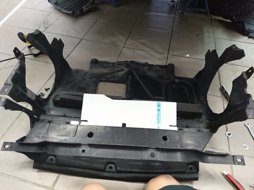

Petit bricolage du week-end sous les orages.
Du coup j'ai pas rouler alors j'ai cloisonné.
Il faut maintenant que je remonte tout le bazars.
J'espère pouvoir essayer jeudi.
J'ai utilisé du Depron 9mm de la colle qui va bien et des cure-dent comme en le fait en aeromodélisme. :D

Nickel miguel, j'ai hâte d'avoir ton retour sur ce montage :faim:

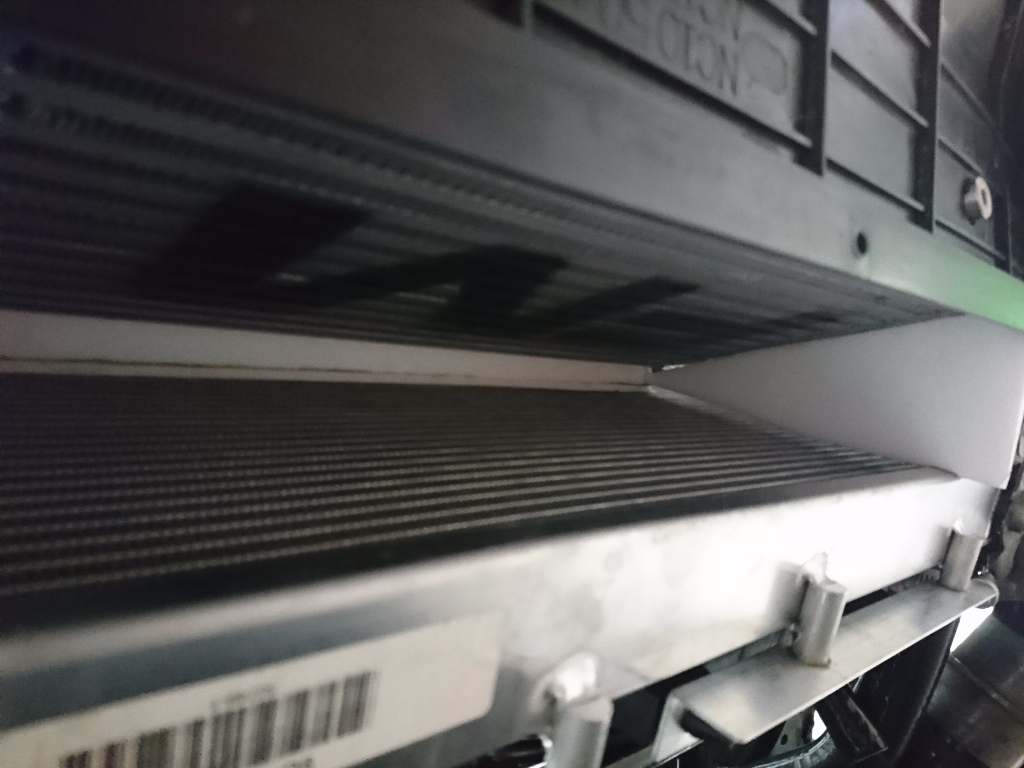

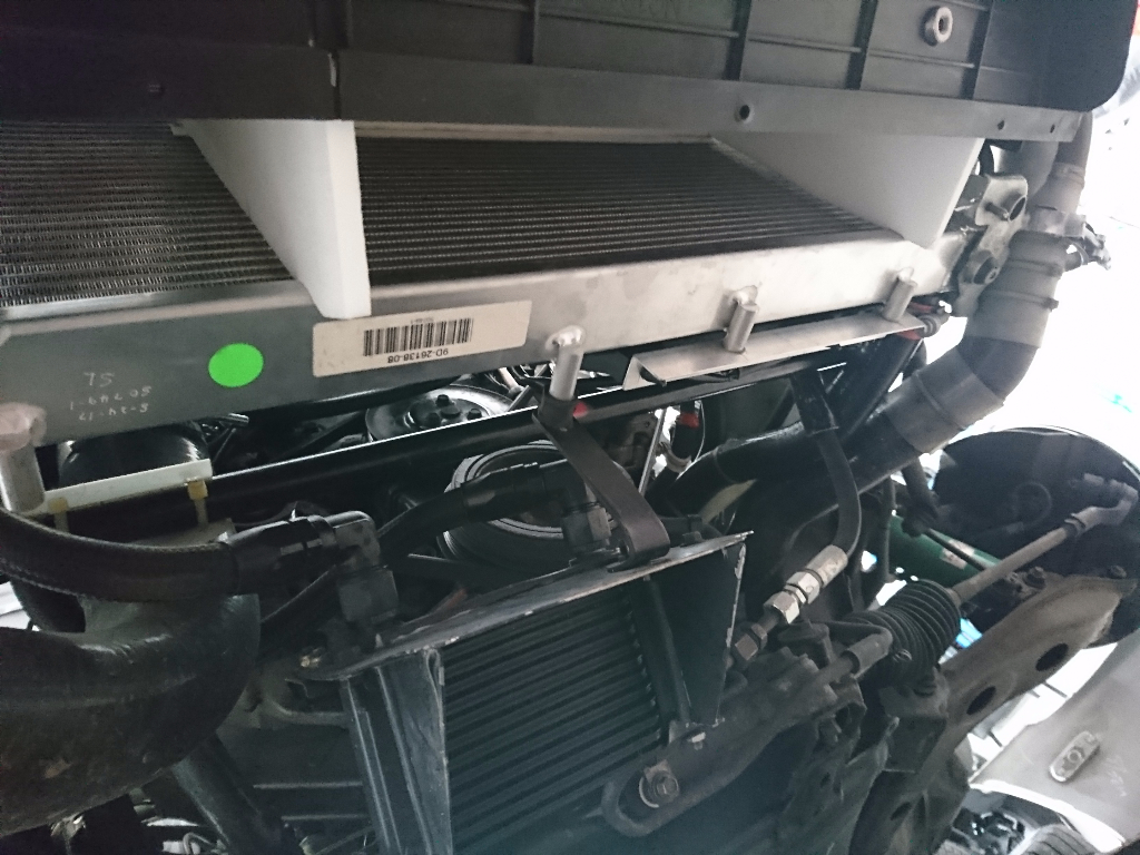

J'ai rien fait depuis ... un p'tit moment et je reprend contact en regardant tes derniers travaux.
Avec les remarques de King Kong
regardant tes dernieres photos
je me dit que
J'ai la même disposition que toi mais incliné différemment
j'ai bien cloisonné entre le radiateur et l'IC comme toi
King Kong dit que la vitesse de l'air est bien cassée apres être passée dans l'IC ce qui confirme ce que j'ai constaté mais sans doute mal décrit :
en me remémorant le comportement de la température sur circuit, là ou j'ai eu le plus de stabilité c'est en laissant le ventilo tourner tout le temps. Dans le "plus lent" le manque de vitesse devait être compensé par l'aspiration du ventilo?
L'ideal étant de comme l'a dit King Kong et aussi Guillaume c'est de coller les 2 radiateurs mais là c'est un peu (beaucoup) difficile.
Tu n'a pas eu de difficulté particulière avec le montage du radiateur FM? FM dit qu'avec un IC de chez TDR c'est pas possible. Je l'ai commandé quand même.
Je pense que tu vas constater une amélioration le travail effectué comme King Kong, hate d'avoir ton retour
Le bas est cloisonné aussi, je vois le petit déflecteur qui force l'air vers le radiateur

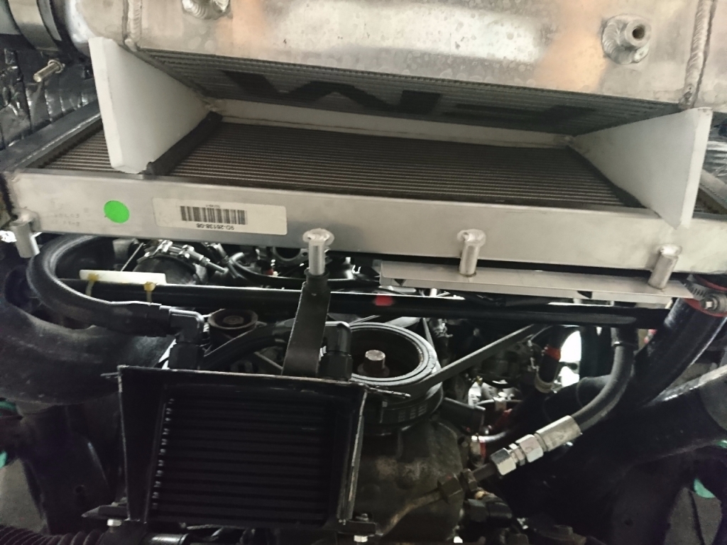

Petit retour sur la modification du Cooling.
Alors en pleine charge et avec de la vitesse c'est clairement bien mieux pendant 20 à 30kms le temps que l'air réchauffe complètement ma baie moteur.
Par contre a basse vitesse Ya rien à faire mémère chauffe assez rapidement. Il faudra peut être remettre en double spal.
Je reviens sur la température de la baie moteur.
Depuis le remplacement du radiateur ILM par le FM j'ai l'impression que la baie moteur est beaucoup plus chaude. Comme si les calories était évacuer du radiateur et se trouvait '' coincé'' sous le capot.... Et c'est la que ça me gêne.... J'ai de plus en plus l'impression que mon problème ne vient pas que du ducting mais aussi de l'évacuation de l'air chaud..
D'une manière général j'aurais beau mettre le meilleur radiateur le meilleur cooling me plus étanche pour guider l'air si il n'y a pas de sortie et Ba çà finira de toute façon par un bourrage papier et donc une augmentation de la température... Donc... Je commence sérieusement à étudier cette solution.... Qui je dois l'avouer ne m'enchante pas vraiment....

L'air chaud dans la baie c'est surtout psychologique ;)
En plus venant d'un ex proprio de RX7 je suis surpris de ta remarque lol.
Une des sources de chaleur qu'il faut considérer c'est le collecteur. Surtout si ta carto d'avance n'est pas faite et que tu es super safe, ton bordel peut virer en rouge rien qu'en stabilisé (c'est du vécu).
Au passage, une sonde EGT est toujours très utile (voir indispensable).
Ton air s'échappe de la baie par le bas grâce à la dépression créée sous la voiture (vous avez dit extrados ? :jap: ). L'air chaud que tu sens quand tu ouvres c'est en statique mais il ne faut pas prendre en compte des données si les conditions changent.
Un simple avis : je contrôlerais le niveau de LDR, pour être sûr qu'elle en mange pas. Ensuite je referai une purge complète, juste pour enlever ce doute de l'équation.
Et sinon, sans aller jusqu'au Vmount, tu pourrais plus facilement copier le montage d'origine de la FD, avec un duct pour chaque radia.
