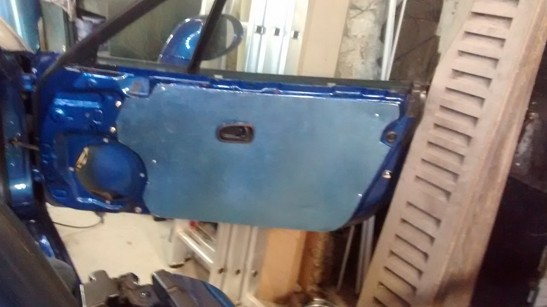

Tu as d'autre photo de cette beauté bleu ?
J'aime beaucoup beaucoup. :bave:
Message Publié : Sam 29 Juil 2017, 09:31
Message(s) : 9964
C'est la tôle d'alu que tu appelles "lames de rasoir" ? :?
Message Publié : Sam 29 Juil 2017, 10:13
Message(s) : 859
Localisation : Annecy (74)
Ba à 0.5mm un peu oui...
C'est peut être idiot pour certain mais je serais pas tranquille avec un bout de tôle aussi coupant à côté de moi. Surtout avec des sièges bas...
Enfin c'est mon ressenti je comprend qu'il ne soit pas partagé. :jap:

Je ne pense pas que l épaisseur soit aussi faible.
On doit plutôt être sur 2-3mm

Moi, c'est du 0.5mm :jap:
Pour ma part, j'ai trouvé ça plus "safe" que les tôles d'acier à nu :tantpis:
Message Publié : Sam 29 Juil 2017, 11:02
Message(s) : 14326
En 2 ou 3mm, ça va être fort lourd du coup.
Comme dit par fiki, en général c'est du 0.5mm qu'on prend.
Message Publié : Sam 29 Juil 2017, 12:00
Message(s) : 6982
Perdu j'ai utilisé un macrolon de 2mm et j'ai posé un film imitation alu brossé dessus.

Fiki a écrit :
OK je te fais confiance n'empêche que tu me fera pas rouler avec des lame de rasoirs sur le côté...
Sinon y a la solution balsa ! Un revêtement sonore et ça pourrais rendre bien en étant léger, safe, et isolant.
pour les lames de rasoir, je mettrais un petit joint en "U" pour éviter le bain de sang :D
Quelques données physiques pour appuyer mon choix(comme dit mon boss "la confiance n'empêche pas le contrôle")
densité du Komadur (PVC)=1.43/1.46
densité alu =2.7
Donc certes, le PVC est plus léger (2 fois plus pour une donnée approchée), mais comme il faut mettre une plaque au moins 6 fois plus épaisse (3mm vs 0.5mm) au final, le panneau de porte en PVC sera 3 fois plus lourd que la panneau en alu ;)

ma clé en 1/4" n'étant pas arrivé, j'ai re-attatqué le projet de panneau de porte en alu.
après le patron en carton, voici le proto en alu.
j'ai assez d'alu pour me faire encore 2 panneaux, je vais donc améliorer un peu certains détails de découpe. J'ai pas (encore) prévu de sangle pour fermer la porte... mais ça devrait être présent sur le panneau final. je veux aussi poser un joint en "U" périphérique, pour ajuster les quelques trous que je vais devoir percer pour mettre des rivets de fixation.
Prochaine étape, rouler comme ça pour me rendre compte du bruit et des vibrations. Si ça le fait, je lance la prod :D !

Ca fait propre en tout cas!
du coup tu recupere pas la partie superieur des panneaux avec le joint a levre pour les vitres?

Sur la NB le panneau est en seul bloc.
Il faut des hauts de portes de NA
