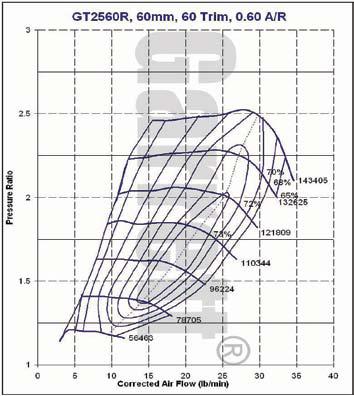

Plus proche de nos considération un petit GT2560 accrochera un peu avant les 3000 tr/min et selon comment il est piloté et ses specs physiques (A/R etc...) vous assurera la sural et donc le couple dont vous avez besoin jusqu'a 7000 tr/min.
après faudrait trouvé le turbo qui le permette mais c'est le but rechercher d'avoir quelque chose de linéaire de manière a pas être surpris que le turbo se mets en route sur une piste humide.

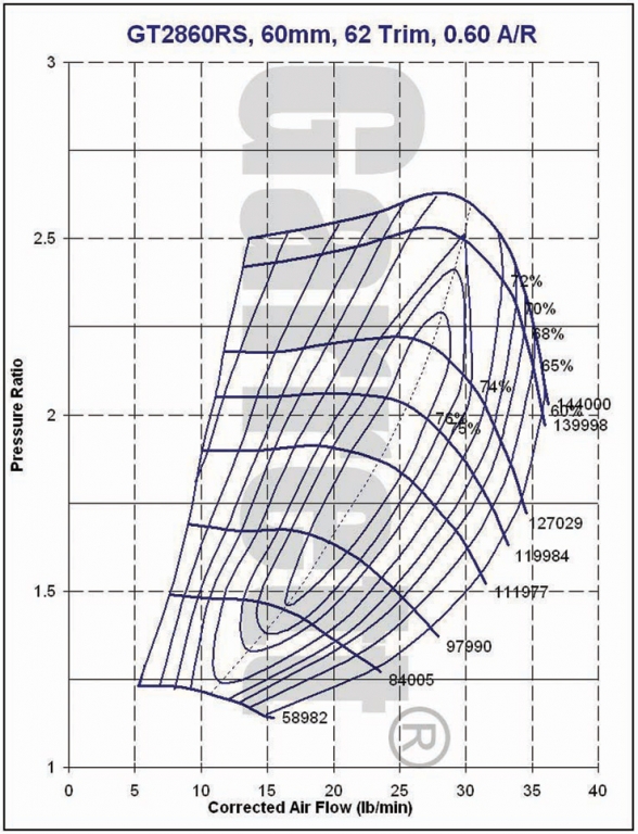

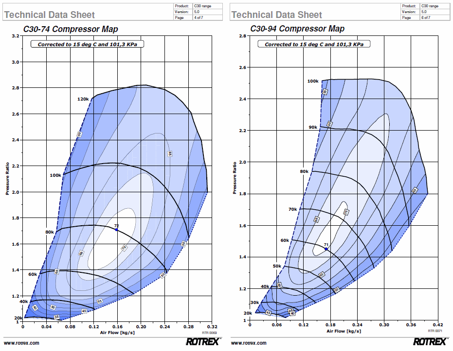

que penser du GT2860 ?
GT2560R
GT2860RS
Rotrex C30-64 / C30-94
Message Publié : Jeu 7 Mai 2015, 17:58
Message(s) : 14324
je GT2860rs est, parait il, le meilleur choix pour une mx5 1.8l.
pour le 1.6l je pense qu'il est un poil gros ou alors faut retravailler la culasse et les AAC.
le gt2560r serait peut être plus adapté.
patST a un ou deux GT2560LS a vendre, et d'apres les dire c'est un turbo prévus pour accrocher tres tot et qui a un bon potentiel pour sortir des poneys.
c'est le turbo qu'on trouvait sur les focus RS mk1, ford avait un cahier des charge tres serré
pour le turbo.
