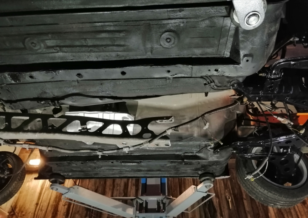

Y a pu qu'à monter tous les silentsblocs neufs :bien:

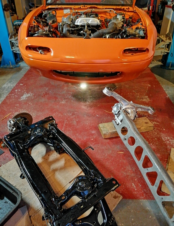

C'est beau ! :love2:

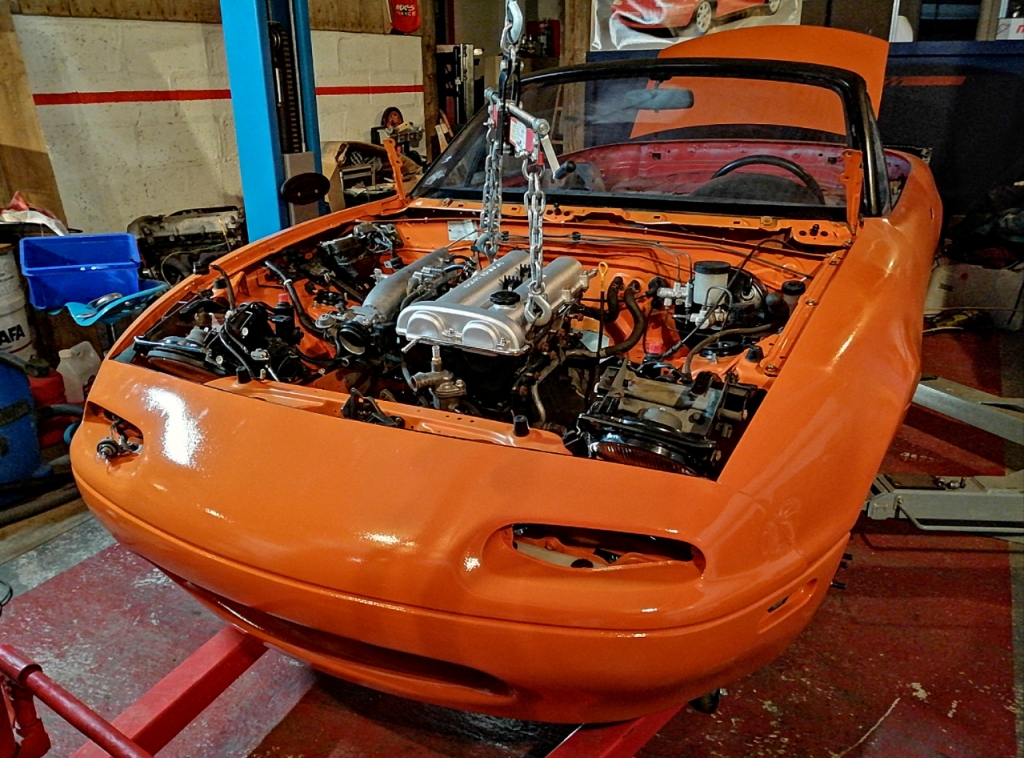

Moteur prêt :cubitus:

Je vais bientôt pouvoir faire l'opération du cœur :bave:

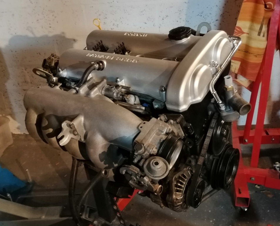

Je progresse :cubitus:

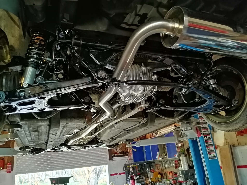

Train arrière refait, reste à le remonter.
Et bonne nouvelle de la semaine, le moteur démarre :bave:

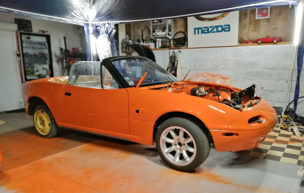

Le dessous est terminé :ricane:

C'est beau. :love2:
A quand le premier roulage ?
