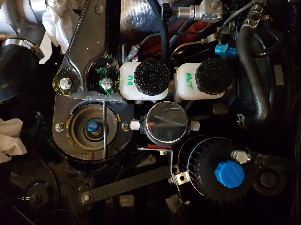

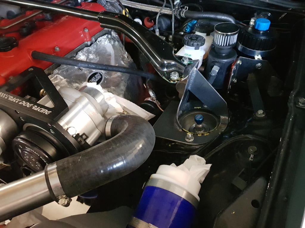

Merci pour ce retour et un visuel de "la" solution vendu par GWR/949... y' a pas beaucoup de place en effet!
Autant je comprends qu'avec les pistons plus gros de NBFL à l'arrière, la course soit devenue plus longue, autant je comprends pas pourquoi avec juste des wilwood à l'avant (piston diam 1.38 soit 3in²< au 3.15 in² du piston OEM), la course soit devenue plus longue?

En fait la photo du master 1" avec double reservoir est une photo de Mx boy. Moi, je suis toujours en config. OEM NB1 soit un master de 7/8".

J'ai monter mon mc Wilwood. Sans changer le teton du master vac j'avais une course morte de 26mm...
Par étonant sh2e ta course sois plus longue...

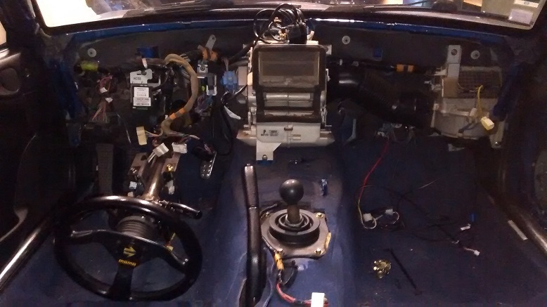

en vue de faire souder "certains" endroits ( pourtour de porte, autour du tunnel, derrière les sièges...) pour rigidifier la caisse ainsi que mieux positionner des points d'ancrage de harnais, je me suis attaquer à la décoration intérieure!
ça m'a pris 2 heures, en tâtonnant un peu.
ça m'a permis aussi de voir qu'il est important de bien câbler ses accessoires: tous les fils de la même couleur, c''st rapide et pas cher, mais il va falloir être attentif au moment de rebrancher jauge de pression et de tempé d'huile!
encore une fois... la photo avec le MC willwood avec double réservoir est une photo de l'auto de Mxboy ;) il l'a postée pour montrer le peu de place qu'il reste entre le master et la barre

herduge a écrit :
:D c'est le bordel dans ma tête. :D mais bon quand tu montera un pc wilwood dans le futur tu dira pas que tu savais pas :) :lol:
