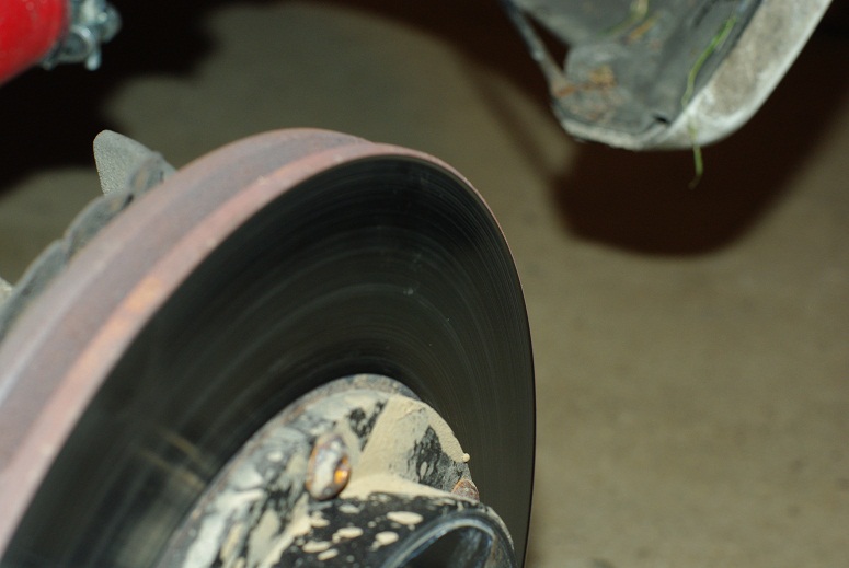

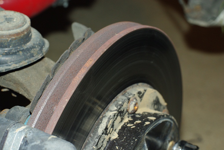

Enfin faut que je m'occupe des plaquettes avant, en regardant ce matin j'ai a peine 1mm de garniture restante et mes pistes de disque ont pris un sacré rebord.
Je pense que les DTC60 n'ont pas put chauffer suffisament Mercredi sous la pluie et que du coup elles ont beaucoup attaqué les disques, ça plus la poussière et le manque de progressivité fait que je ne pense pas en reprendre, je sais pas quoi choisir sur les plaquettes.
Repartir sur du BP 10 ? Passer sur du Polymatrix E ? reprendre du carbotech (comme j'ai potentiellement les pistes a changer...)
Des avis les pistards en wilwood ?

C'est quoi les cotes de tolérance des pistes wilwood ? que je sache si je dois les changer (et dans ce cas je pars sur du carbotech) ou si je peux encore faire un peu avec.
Message Publié : Dim 21 Oct 2012, 19:42
Message(s) : 8642
Localisation : Rouen
Je ne sais pas, mais ça m'étonnerai que ce soit déjà HS. Fais péter une photo ;)
Message Publié : Dim 21 Oct 2012, 20:14
Message(s) : 11090
Localisation : Eure
Je viens d'aller mesurer au pied a coulisse, 19,2mm au centre du disque
J'ai essayé de faire des photos, c'est pas simple de voir quoi que ce soit
Message Publié : Dim 21 Oct 2012, 20:26
Message(s) : 8642
Ça va, t'es large ;)
Laurent peut confirmer :D
Message Publié : Dim 21 Oct 2012, 20:41
Message(s) : 11090
Localisation : Eure
Ouais, je viens de regarder les specs, d'origine ils font 20,5 mm, ça va, je pense partir sur du polymatrix E du coup.
