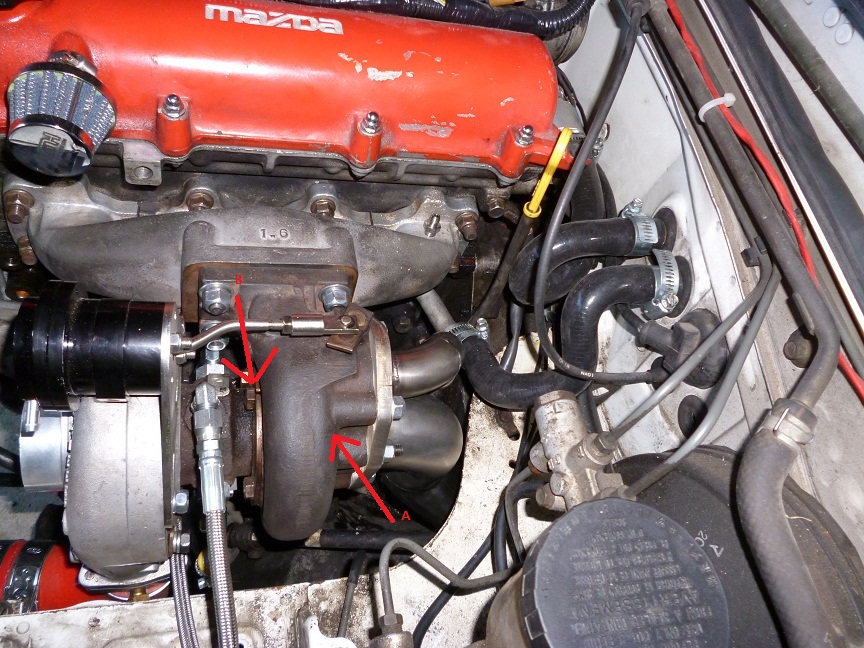

Même question , tu parles de quel carter pour l'échappement?
Message Publié : Dim 11 Nov 2012, 21:04
Message(s) : 11090
Localisation : Eure
Le carter d'echappement c'est la partie de l'escargot pointé par la fleche A, celle qui collecte les gaz d'echappement.
La vis qui s'est déserrée, c'est la B

Salut Joël,
je suis très étonné que ces écrous se soient desserrés. Tu as une plaquette (ep. ±0,8mm avec des oreilles à rabattre sur les pans des vis qui relient le CHRA au carter).
Sinon pour tes écrous, j'ai ça:
je t'en file quand je passerais.
Romano.

:o :love: Des écrous pré-percés :faim:
Par contre pour la plaquettes qui est censé retenir les vis, j'ai rien de ça :sic: c'est pour cela que je voulais faire ça :
D'ailleurs je vois que les vis existent aussi en pré-drilled

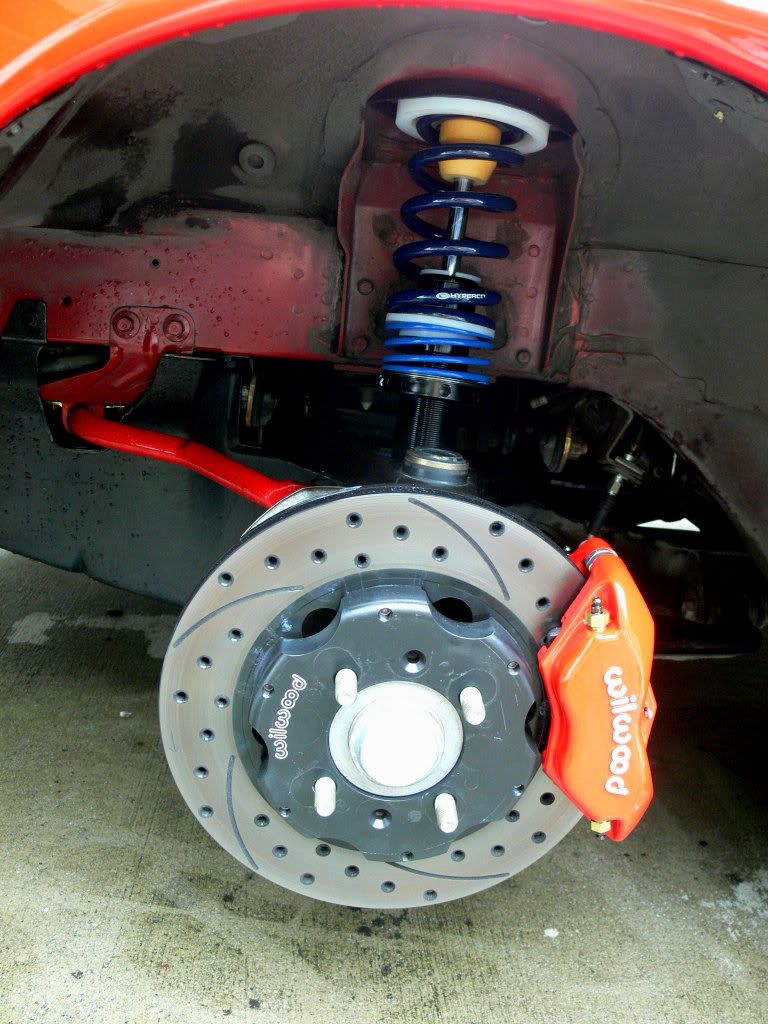

En fait, les Xida CS utilisent des coupelles de NB, avec un spacer en delrin pour faire tenir le ressort dans la coupelle :
(la truc blanc en haut).
Les XIDA S utilisent des coupelles spécifiques faites par AST, en aluminium :
Elle apportent un peu plus de débattement de suspension, et surtout elles sont faites pour la bonne taille de ressort et n'ont pas de soucis de ressort qui peut bouger en détente max (cela arrivait sur les XIDA CS, c'est pour cela qu'Emilio a rajouté le spacer en delrin).
Enfin surtout les coupelles sont rotulées et non pas sur silentbloc comme sur les Clubsport
Et pour la justification, je pense que j'ai passé un stade où j'en ai plus besoin :red:
