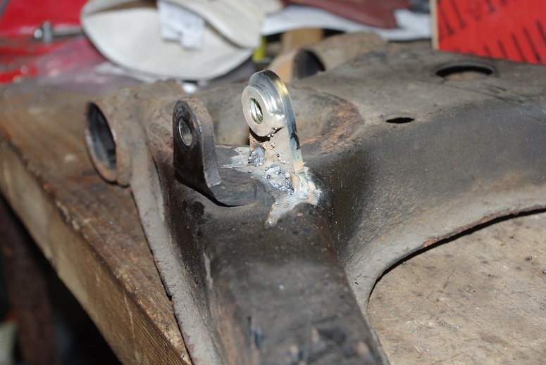

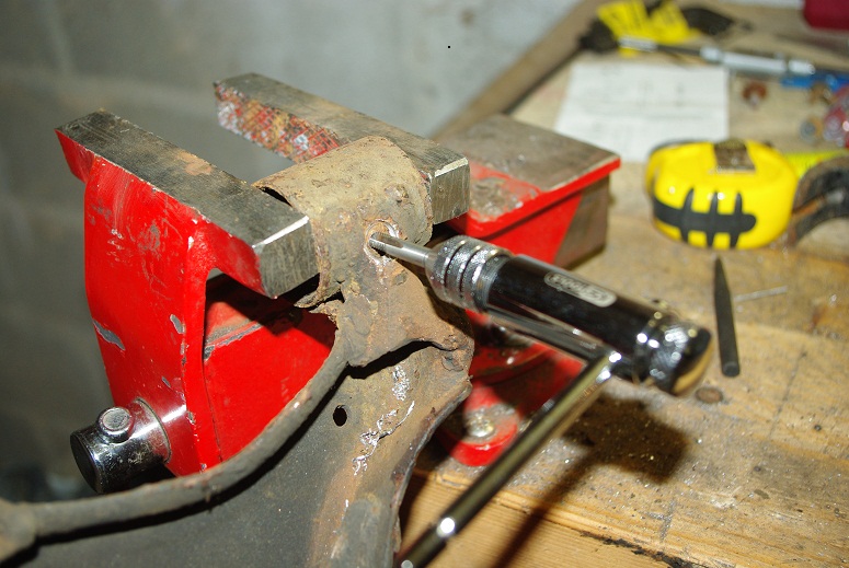

Et voilà, les triangles sont prets a partir en peinture, percés et taraudés

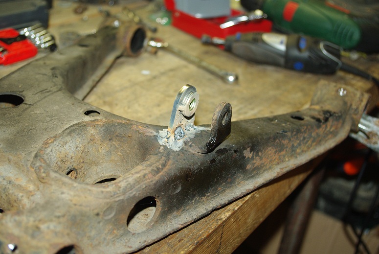

Avant qu'ils ne soient peint, j'ai également soudé les renforts de fixation de barre antiroulis racing beat, pour transformer les deux triangles de NB que j'avais en triangles de NA :
Et comparatif triangle de NA / triangle de NB avec renfort :
Message Publié : Sam 12 Jan 2013, 23:04
Message(s) : 4436
Localisation : Grand Champ 56
Joel
Tu devrais supprimer les rondelles qui sont soudées sur la patte. J'ai fais la même modif que toi car j'ai acheté aussi des triangles de Nb.
Je me suis apercu qu'a la place de ces rondelles il valait mieux passer des entretoises en cone et des rondelles libres permettant de centrer (ou decentrer) les biellettes.
J'ai tout un tas de rondelles coniques et de petites cales en alu que je peux t'envoyer
