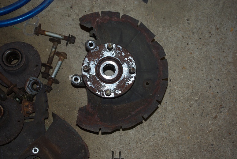

Petite mise a jour depuis le temps, les triangles sont en peinture, j'aimerai bien les récupérer la semaine prochaine.
Pendant ce temps, j'ai démonté les triangles sur la blanche (pour rappel ceux qui sont en peinture, c'est les triangles de la rouge), on commence par l'avant, en en profitant pour inspecter les freins après une année de circuit
Je ne remonterai pas les plaquettes, elles sont trop usées, faut que je commande les nouvelles.
On en profite aussi pour sortir le moyeu, je profite du changement de triangle pour remplacer l'intégralité des pieces d'usure, donc ce sera moyeux neufs devant, roulements neufs derrière, changement des protection caoutchou de toutes les rotules et changement des biellettes de direction.
L'avant est sorti assez facilement, un coup de clé a choc avec la douille KSTools qui va bien, et ça vient en 5 secondes
J'en ai profité pour positionner les brake ducts qui seront installés lors du remontage, ça va le faire :faim:
Les rotules et porte moyeux avant et arriere ne sont pas partis chez le peintre car pieces trop fragile, donc je m'en occupe moi-meme, passage au touret, apret anti rouille et deux couches de peinture noir sont donc au programme
Et une fois sec (je n'ai pas encore changé le soufflet de cette rotule, c'est normal la graisse qui déborde
L'arrière a été beaucoup plus problématique, dégrippant pendant une semaine, chalumeau, clé a choc de 800 Nm, rien que dalle, nada, a part abimer le moyeu.
Mais j'ai finalement réussi, en utilisant ma nouvelle clé a cliquet facom allongée (référence S.154 pour les geeks des outils) enmanchée dans un poteau d'antenne satellite de 2m de long et c'est venu
Et j'ai fini de retirer tous les triangles, a l'avant comme à l'arrière
Et le tas de pieces démontées, j'ai bien pris soin de tout référencer pour ne pas faire d'erreurs au remontage
Dernier petit détail, j'ai récemment croisé un grand monsieur et je lui ai piqué ses sieges :red:
J'attends la livraison par Sector111 d'un grommet pour le 5ème passage de harnais a installer pour le conducteur et ils iront par la suite dans la blanche.
Prochaine étape, démontage du VLSD de la blanche, démontage du torsen de la rouge, remise a neuf (changement de tous les joints spi) et installation du torsen dans la blanche. Puis install des SB quand les triangles reviendrons de peinture.
