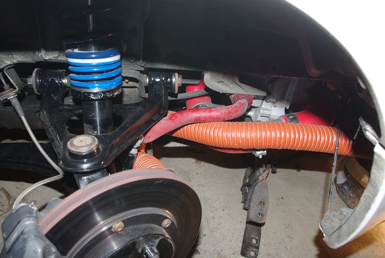

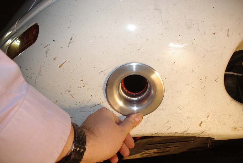

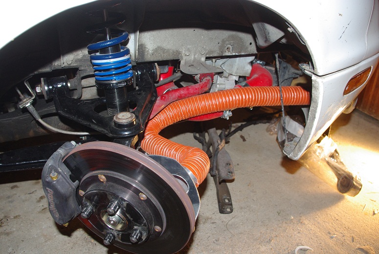

Durites de refroidissement des freins installées
Je ne sais pas si me donner une perceuse après m'etre descendu une bouteille de rouge était une bonne idée
On installe la durite
Et maintenant on installe coté disque, en faisant attention que de butée a butée cela ne gene pas

Super propre! C'est quoi comme type de tuyau?
Encore un truc que je vais devoir copier :ricane: mon banquier t'aimes pas! :x

Durite de ventillation silicone haute température fournie par TrackSpeed, ça se trouve également chez GT2I

Message(s) : 7652
sympa! ;)
je trouve cela trop bas dans le parechoc pour etre bien efficace (l'entrée est pas vraiement fontale non?)

C'est propre et ca devrait etre efficace.
Tu vas peindre les entrée couleur PC ? ou noires ?
La petite patte de "renfort" du PC c'est d'origine ? je ne l'ai pas sur ma NB et c'est vrai que le PC bouge pas mal à cet endroit là :aie:
Petit conseil : fout du scotch (ou autre chose ?) sur les filets de tes colliers de piping, car meme s'ils sont en inosque avec les saloperies qu'ils vont accumuler tu risques d'avoir du mal à les desserrer dans quelques mois :sic:

guillaume650 a écrit :
sympa! ;)
Je voulais également le mettre plus haut, mais plus haut comme tu peux le voir sur une photo, il y a la traverse qui gène.
