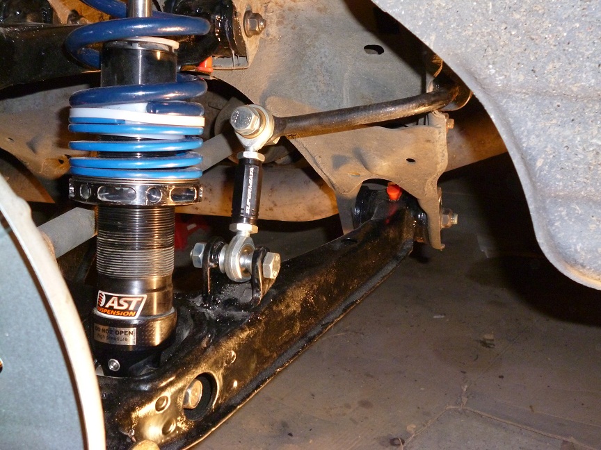

Y a un sens à une barre anti roulis ?
NB 1.6 Twilight Blue (vendue)
Message Publié : Dim 10 Mars 2013, 21:39
Message(s) : 11090
Localisation : Eure
Sur la NA a l'arriere oui, car la fixation n'est pas droite elle est inclinée, donc tu peux mettre la barre comme ca :
\_/ ou comme ca /_\, c'est d'ailleurs ainsi que je l'ai mise, mais manque de pot, impossible de remettre les bielettes ainsi, c'est donc comme cela \_/ que ça doit s'installer.

Je dois être bête mais j'arrive pas à voir comment on peut passer de /_\ à \_/ :?
La barre est symétrique non ? c'est sur les fixations que l'on peut jouer ? ça veut dire que tu as inversé les fixations quand tu les as remonté ?
Message Publié : Dim 10 Mars 2013, 23:22
La barre est quasi symétrique, on voit les extrémités sur les photos de cette page, elle ne se retrouvent pas verticales...c'est juste le bout ou la biellette vient se fixer... Du coup si on la retourne on peut la mettre comme Joël dit !

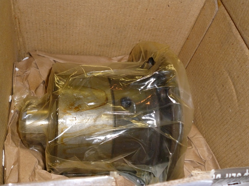

Différentiel reçu

Joël, j'ai pas bien compris si tes photos illustrent ce qu'il faut faire ou ne pas faire, mais quand je les regarde, la barre AR est installée dans le mauvais sens !
Vu de derrière, ca doit vraiment faire /--------\ et pas \--------/ ... Regarde le Step 6 ici : http://www.miata.net/garage/swayrear/index.html
Si tu restes comme ça, la rotule de ton end link va dégager :aie:
Maintenant il reste la question de savoir pourquoi tu n'arrives pas à la monter correctement :?
Message Publié : Lun 11 Mars 2013, 10:34
Message(s) : 11090
Localisation : Eure
C'est bien ce que je dis, je l'ai monté a l'envers et il faut que je la démonte :aie:

Pour la BAR ca m'est arrivé aussi pas grave mais c'est un peu de temps.

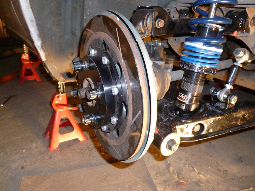

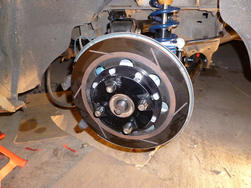

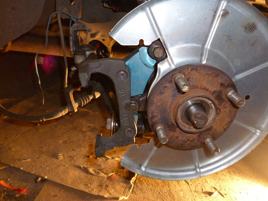

Ce soir j'ai encore un peu bossé tranquilement
j'ai réinstallé la barre anti roulis dans le bon sens, avec la biellette réglable
Installation du support d'étrier, il a fallut que je disque un peu le cache poussiere, sinon je ne pouvais pas mettre la vis.
Et hop on réinstalle le disque

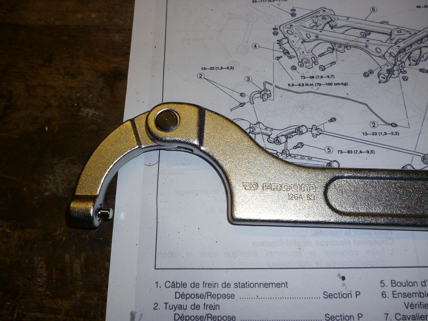

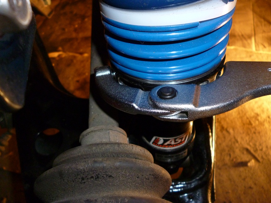

J'ai également reçu une clé a ergot latéral de chez facom, l'outil idéal pour régler les xida
Les outils, c'est la vie :arrow:

Génial cette clef !? C'est commun à tout ce type de régalge d'amortisseur ou il y a différents modeles ?

joeldc13 a écrit :
joeldc13 a écrit :
J'ai enfin compris :woo:
la différence: la partie plate (là où se fixe la vis) n'est pas verticale. (j'avais pas compris les "schémas" avec le bon point de vue).
:aie:

Ca dépends du type d'écrou, facom a deux modeles, le mien ou le modele pour écrous a encoches
