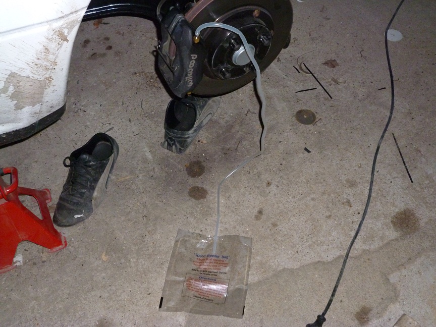

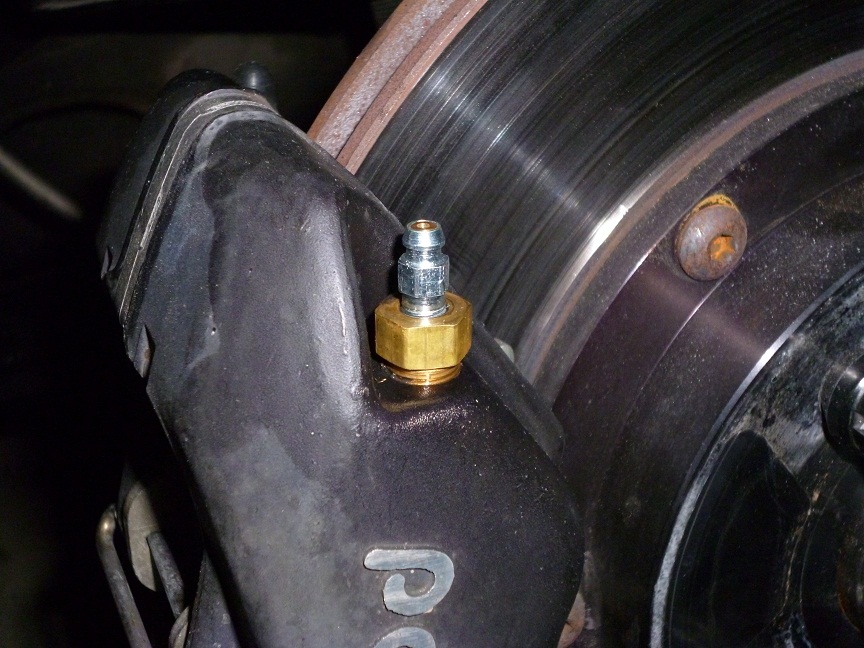

Petit bricolage du soir, j'ai installé les speedbleeders sur les étriers avant wilwood
Si vous ne connaissez pas, les speedbleeder sont des vis de purge de frein disposant d'un système antiretour intégré pour faciliter la purge.
http://www.speedbleeder.com/
J'ai commandé 3 kit, deux kits de deux vis de purge pour l'avant (les etriers wilwood disposent de 4 vis de purge, deux en haut, deux en bas, mais on ne purge que via le haut) et un kit de deux vis pour l'arrière. (les tailles sont différentes, il y a beaucoup d'applications différentes sur le site)

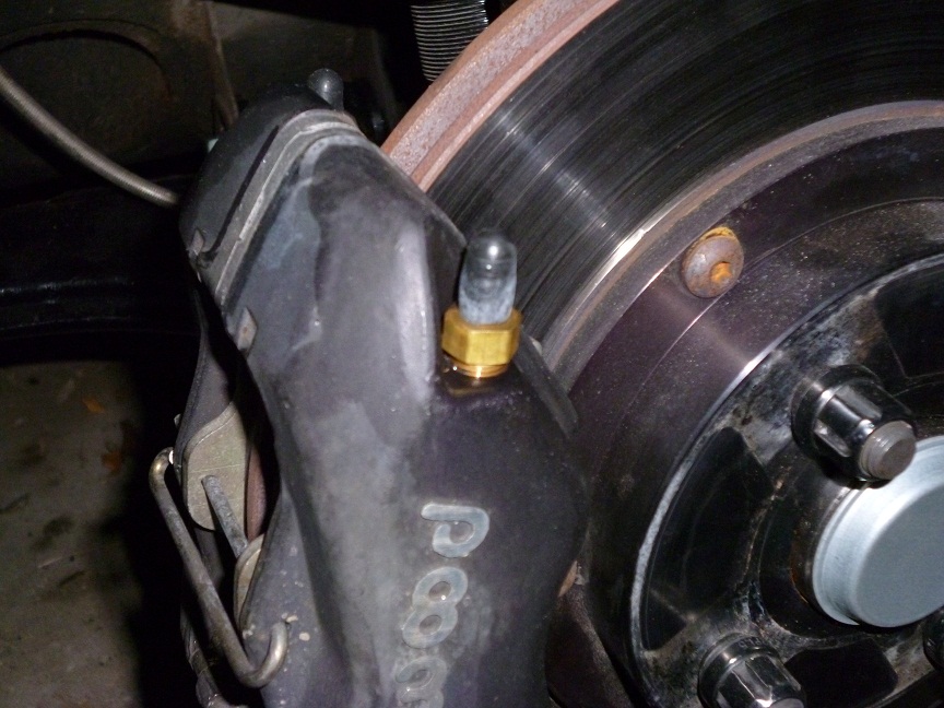

Autre avantage notable, les speedbleeder viennent avec un cache de protection, chose qui manquait je trouve avec les wilwood
C'est simple a installer, on prends sa clé d'1/4 de pouces, on dévisse l'ancienne vis de purge, on revisse la nouvelle
Ensuite, pour la purge, c'est très simple, on dévisse la vis de purge d'un 1/2 tour, on installe le sac de collecte fourni, et on pompe via la pédale de frein
